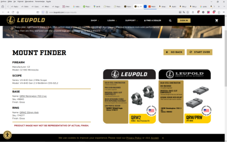

Re: Monturas para CESKA 550 Luxe 30-06 SIN CARRIL
mechitas69 escribió:Rescato este hilo a ver si alguien me puede decir que carril picatinny comprar o bases picatinny para este rifle, no encuentro ningún carril o bases que no sean con guía de 19 mm. Y este rifle no tiene guia
Hola,
Según el buscador de Leupold el modelo CZ500 con receptor sin carril, como el Minessota, lleva las mismas bases que el Rem 700.
Ahí te dejo el resultado:
Mount Finder
Firearm
Manufacturer: CZ
Model: CZ 550 Minnesota
Base
Name: QRW Remington 700 2-pc
Sku: 49840
Finish: Gloss
Las tienes también con acabado en mate y en plata.
https://www.leupold.com/qrw-remington-700-2-pc-gloss
Por otro lado, he leído que son las mismas que las de la acción CZ 600, lo que lo corrobora. Warne tiene carriles de una y dos piezas. El resto es comprobar medidas, ya que la distancia entre tornillos está en la red.
Obviamente las anillas dependerán del visor que montes y su tamaño. En el buscador de Leupold puedes calcularlo.
Saludos,

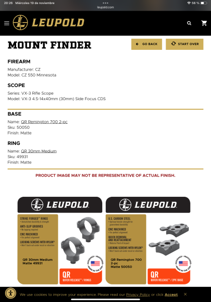

Llego tarde, veo que el compi ya te ha ayudado.
He aprovechado el enlace para buscar las mías, que no tenia claro cuáles eran, copio el resultado, solo por comparar los dos sistemas.
En cuanto al rifle, es antiguo, pero bien hecho, casi todo acero y madera, y además tira muy bien. Yo compre el mismo modelo en tres calibres y formatos, caja larga y corta, acción redonda y moleteada, con cargador extraible o sin él, con monturas fijas y desmontables, etc.
