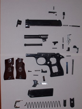

Hola, para empezar si no estoy en la sección correcta, por favor decidme como cambiarla.
Tengo que limpiar 50
Tengo que limpiar 51

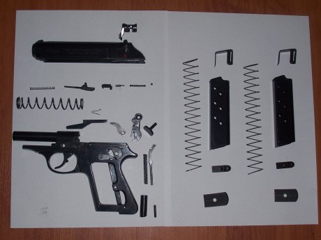

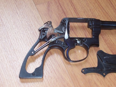

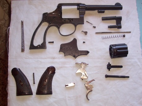

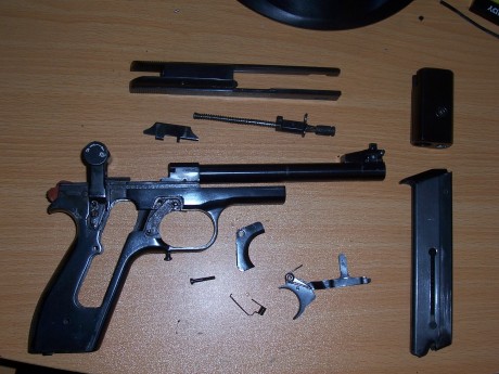

Pues estas son mas complicadas :mrgreen:
Tengo que limpiar 70
Tengo que limpiar 71
Tengo que limpiar 72
