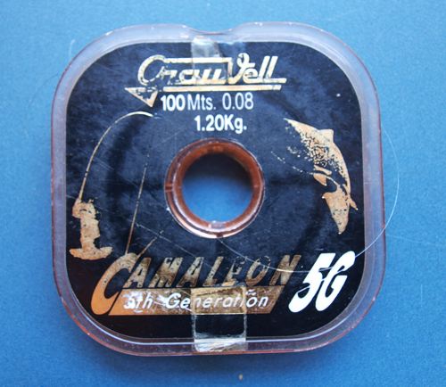

El hilo de pescar es buena idea y tengo algunas bobinas de fluorocarbono del 0,08 mm para truchas desconfiadas... Pero estamos de nuevo con los problemas de maquillar un material plástico translúcido que no siente mucha simpatía por la pintura de esmalte y de la fijación mediante pegamento. De todos modos, probaré pues la idea me parece buena por aquello de que dispongo de hilos muy finos.

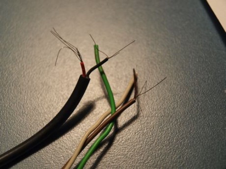

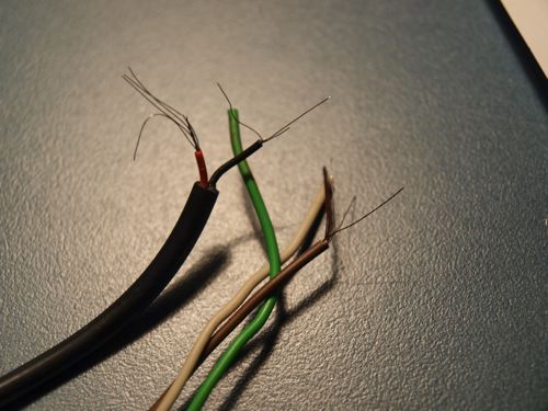

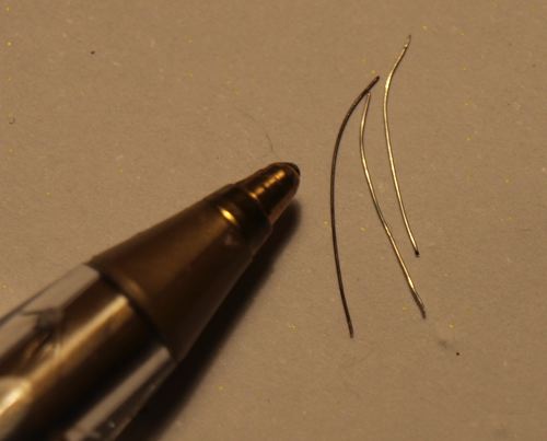

Bueno. Pues anoche retomé la Operación Pulga para pasar al plan B.
Se trataba de sustituir los hilos de cable vulgar de la luz por hilos de cable de electrónica.

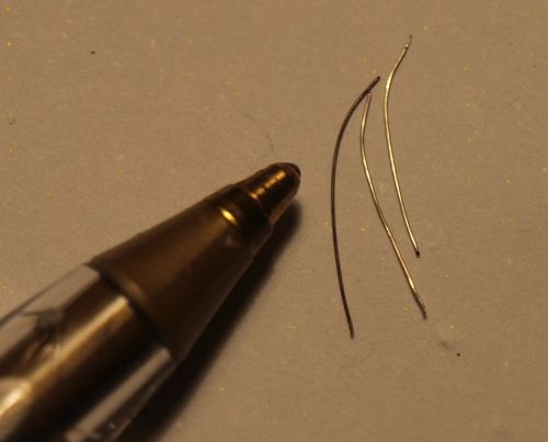

Calculo que son una tercera parte más finos y comparo varios que, colores aparte, me parece que tienen exactamente el mismo espesor.
Me pregunté si sería suficiente

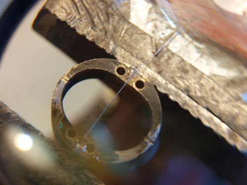

¡Hala! Otra vez al peñazo de soldar.

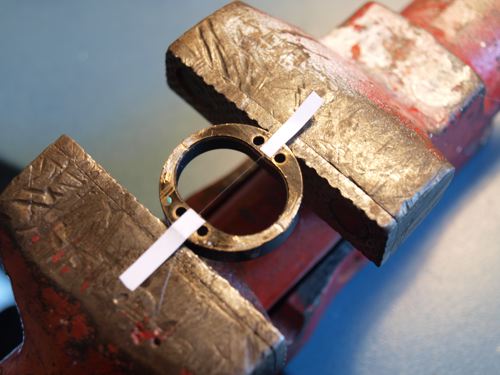

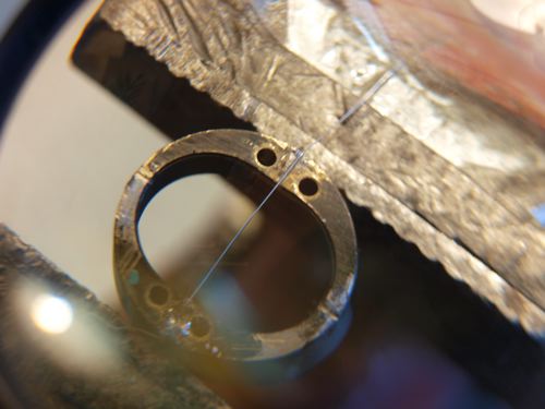

PEEEERO resulta que una vez probado sigue siendo demasiado GRUESO. Podría pasar pero no me gusta el resultado. Además el hilo, al ser más fino, resulta más difícil de enderezar y ya no digamos de tensar y soldar... Definitivamente no hay manera de que el estaño lo sujete al bastidor.
Así las cosas, me baso en un comentario de "franchusxxl" acerca del hilo de nylon y le doy vueltas a la posibilidad de utilizar un hilo muy fino de fluorocarbono del 0,08. El que empleo para pescar con mosca esas truchas cab...nas que no hay manera de engañar con nada. Con esto las engañas, pero claro, como son grandes, te rompen la línea en cualquier momento y te quedas sin hilo, sin mosca y sin trucha
¡Bueno a lo que estamos!

Las preguntas que me asaltan son muchas, muchísimas. Desde la resistencia a la vibración hasta el comportamiento a distintas temperaturas, durabilidad en el tiempo, etc.
Pero es que no hay otra. Así que paso al ataque.
Evidentemente aquí no vale la soldadura con estaño. Quizá con plástico fundido... Tampoco... se desprende del bastidor
Por las bravas: cianoacrilato y para asegurar la fijación, un trocito de papel que hace cuerpo con el hilo y con el bastidor.
Lo pongo en la mordaza, de forma que pego el primer hilo presionando el bastidor. De esa manera, al quitarlo de la mordaza, el bastidor recuperará su forma tensando el hilo (espero que no hasta el punto de rotura
