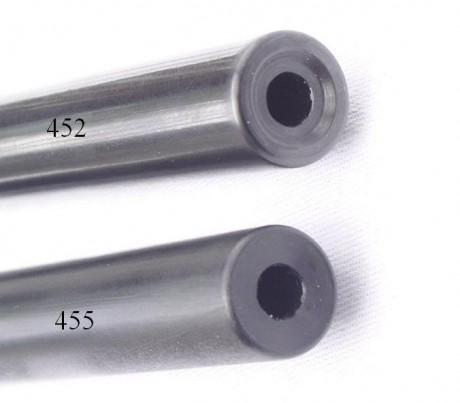

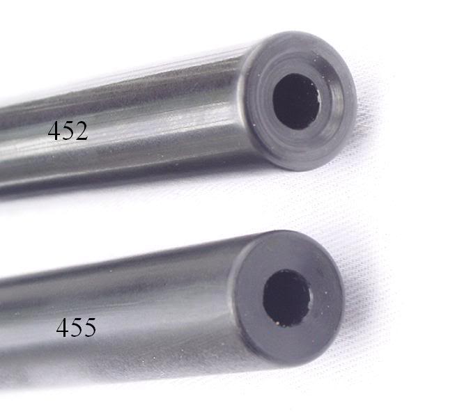

En la foto adjunta se ven las coronas de una 452 y de una 455.
La de la 453 creo que es rebajada como la de la 452.
Rebajada es mejor porque esta mas protegida de golpes. El mas minimo golpecillo o muesca en la corona y adios precision,la tienes que llevar al tornero a que te la haga nueva.

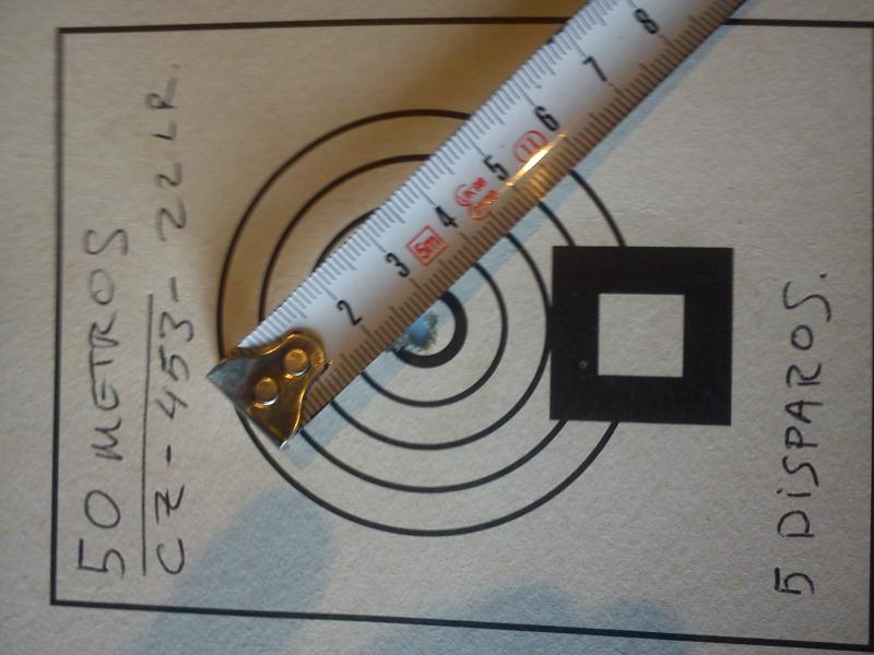

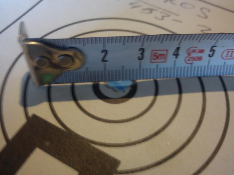

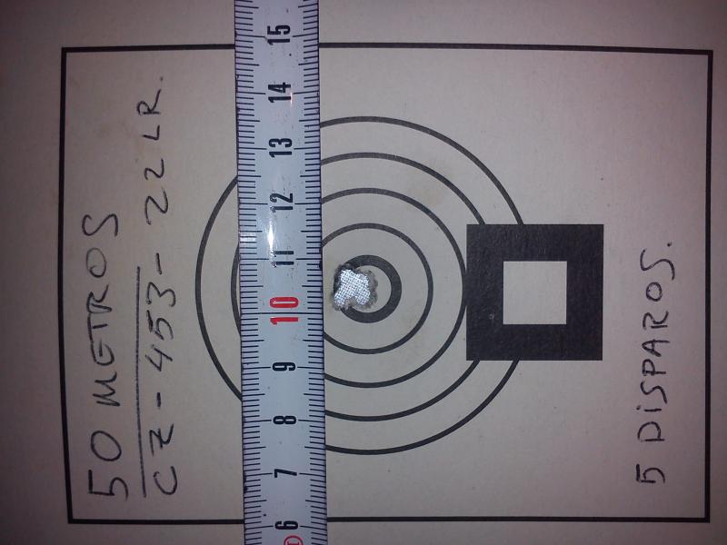

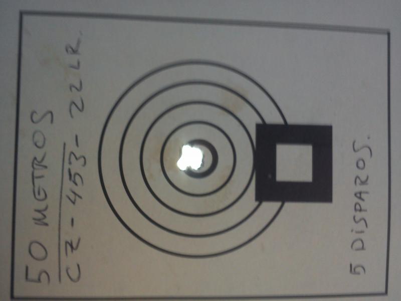

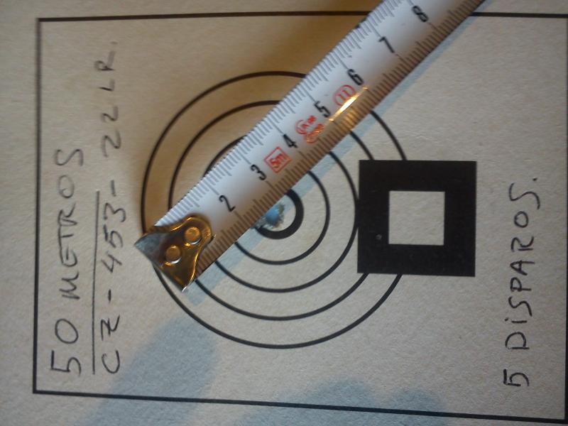

Por si te puede ayudar a tomar la decision,esto es un blanco oficial de BR-50,con 5 disparos a 50 metros apoyado en una torreta Caldwell y saquete trasero...0´9 cmt.de extremo a extremo.
(lo he editado para poner la medida correctamente.Yo y el sistema metrico decimal no somos amigos,je,je,je¡

Muy buena agrupación, si señor, pero creo que te has equivocado, al medir o al escribir, porque ahí no hay menos de 6 milímetros, o lo que es lo mismo, 0'6 centímetros. No obstante, muy buena agrupación.

Amigo Morpheus,ya lo he rectificado,son 0´9 centimetros,no milimetros¡

yoguilin escribió:Amigo Morpheus.La forma de medir en BR-50 es CTC,es decir de centro a centro,a la medida del orificio hay que restarle el diametro de la bala.Sino sería imposible que una bala del 22lr hiciera un agujero de 0´9.Si teoricamente los 5 disparos entraran exactamente por el mismo agujero sería 0´0 CTC...cosa que no ha conseguido nadie,creo¡
Si miras de centro a centro, no puedes restar nada. Si miras de extremo a extremo es cuando hay qué restar el calibre. Agrupación de 0´0 no he sentido nunca qué se haya conseguido, de poco mas sí. El amigo Melenas hace ya bastante tiempo, púso una aquí muy buena. La agrupación de la foto hace según lo que veo entre 6-7 mm. Suerte.

Exactamente,a la medida diametral del orificio hay que restarle el calibre de la bala.Claro,el agujero es de 0´9 centimetros,no de 0´9 milimetros¡¡¡
Vamos,que de punta a punta mide 9 milimetros¡¡¡uf,que lio¡¡¡

Hola compañeros, increible yoguilin, es muy precisa gracias por la aportacion, me podrias de cir que visor tienes montado¿?
