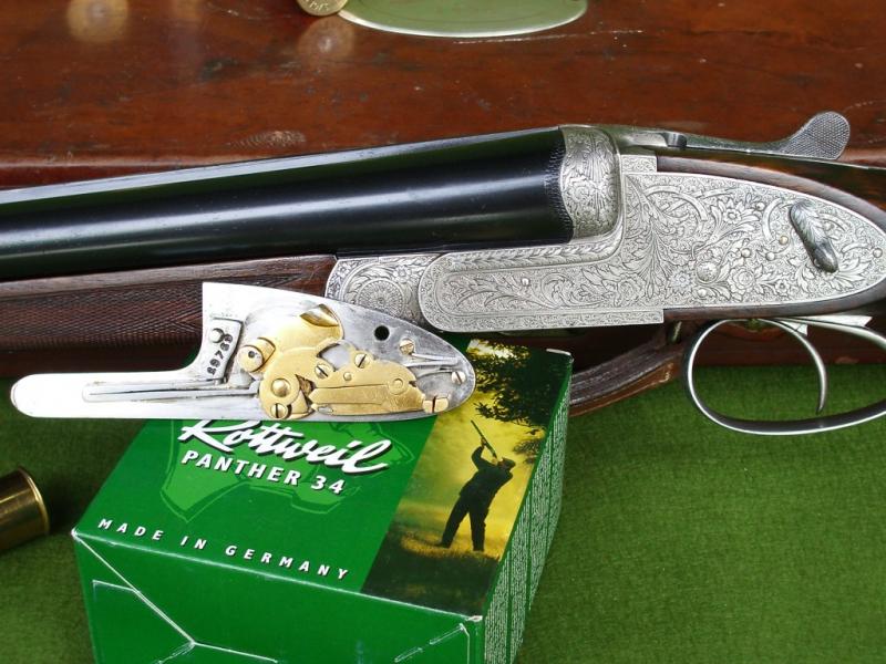

Para los expertos en escopetas de Schilling. ¿Sabéis qué modelo es el que llevaba pletina entera? ¿Hay alguna foto de este tipo de escopeta o ilustración del catálogo? Gracias compañeros.

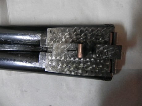

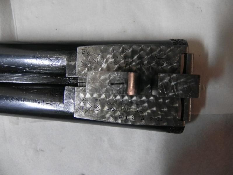

Amigo Altzaga, ¿porqué dices que los cañones de la escopeta de tu fotografia son demibloc?. As detectado acaso alguna union por soldadura en los enganches o en algún otro sitio?. Observalos con lupa a ver si existen soldaduras, yo puedo decirte que en todos los cañones que he visto a más de los 2 que poseo jamás he podido hallarlas. Lo creas o no esos cañones estan hechos realmente de una sola pieza y no se trata de leyenda alguna. En los catálogos de la casa Jabalí también lo aclaran, indicando que fabrican 3 tipos: el monobloc, el demibloc y el normal en cola de milano.

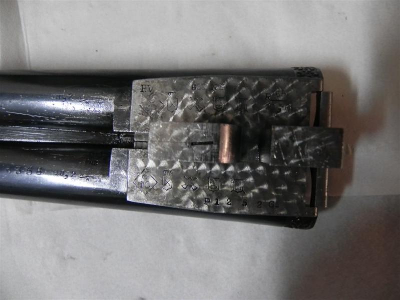

Aquí están los enganches de la J. Muguruza. Son demibloc como digo o no lo son?

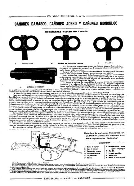

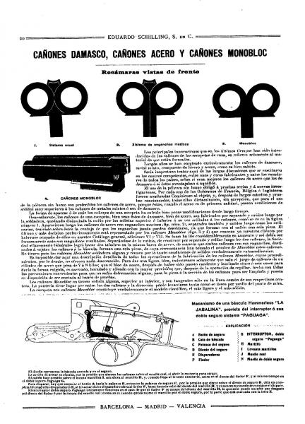

En ninguno de los catálogos de Schilling que tengo viene esa referencia a los tipos de cañones, sería posible que escanearas la página correspondiente y la expusieras en este foro?
Aquellos cañones en los que no hayas podido ver la fina unión en los enganches, no significa que estén hechos de una sola pieza mecanizada en su totalidad, sino que son de los llamados "corrientes".
He consultado en Eibar a quien por sus conocimientos de la industria armera, tanto británica, belga, francesa, europea en general y nacional en particular sobre ese método de realización de cañones y en efecto, ha corroborado tu afirmación sobre el método. Ante el interés mostrado por mí y pasando después a informarme de que el material utilizado para ello era hierro (no acero). Además, que el método se acabó desechando por los problemas detectados en la precisión del resultado final en cuanto a las necesarias convergencias y otras cuestiones que traducidas significaban que tratándose de una operación altamente costosa en lo económico, no solo no superaba el producto obtenido por los demás métodos ya conocidos, si no que ni tan siquiera los igualaba.

No estabamos hablando de las Muguruza, sino de las Schilling.
Los catalogos que tienes deben ser de los ultimos ya que Schilling abandono el uso de los monobloc en los ultimos tiempos. En todos los catalogos anteriores si aparece la pagina que te adjunto, en ella podrás comprobar el metodo que usaba la "Cannonerie Generale" establecida en Paris para obtener la pieza a partir de un unico bloque de ACERO, no de hierro como alguien te ha informado. Si que coincidimos en que se abandonó su uso por el elevado coste que representaba en comparación con los demi-bloc que daban una resistencia igualmente muy elevada, pero eso no la quita a nuestro hombre el mérito de haber sido el unico que los usó.
Los armeros vascos siempre hablaban de Schilling despreciandolo un tanto ya que no era de Eibar, pero te aseguro que muchos buenos armeros vascos se enseñaron o mejoraron sus métodos como operarios en la fábrica Jabalí que Schilling montó en el Poble Nou de Barcelona, tal como Pedro Paguaga que fué socio de Schilling y otros como Aguirre y Aranzabal que al volver de Barcelona montaron la casa Aya y en la página de la misma podrás ver que se hace referencia hoy a su paso por dicha factoria.

Re: Plana cal. 12 E. Schilling, Barcelona mod. Jabalí
Amigo Altzaga:
He incluido en mi repuesta la pagina que solicitabas y ampliado la información sobre el tema que nos ocupa, pero veo que no te molestas en darnos tu opinión a la vista de los nuevos datos aportados. Tal vez no hayas tenido tiempo de hacerlo, si es así quedo a la espera de conocer tu nuevo punto de vista al respecto.

No tengo nada más que añadir a esta cuestión. Simplemente decir que no por lo dificultoso, el sistema ofrece la posibilidad de conseguir unos cañones mejores que los actuales demibloc, no solo eso, si no que ni tan siquiera equiparables a ellos. Entonces, que es lo que debatimos? O acaso pretendes mantener que los monobloc obtenidos por ese sistema eran medianamente buenos? Ahí si que puede haber debate.

Mi opinión es que eran no medianamente buenos sino superiores. Pese al añadido económico que suponia comprar una Schilling con los cañones monobloc en vez de los normales, se vendieron durante más de 20 años años en gran número y si el público los preferia seria por algo, aparte de por su ligereza por su robustez y puedo asegurarte que jamás he leido ni escuchado lo que a ti alguien te ha sugerido de diferencias en la convergencia de los cañones y otras ideas peregrinas como que eran superiores los demibloc. Si se dejaron de utilizar al cabo de años fué exclusivamente por su costo económico, no por ninguna otra razón, de otro modo apenas hubieran subsistido en el mercado. Existen cantidad de escopetas Jabalí con estos cañones fabricadas hace más de 90 o 110 años que siguen en uso y a plena satisfacción de sus propietarios y yo tengo la suerte de hallarme entre ellos.
De todos modos cada uno es libre de pensar lo que quiera pero ten en cuenta que la persona que te facilitó esa información, igual que se equivocó al decir que eran de hierro como habras podido comprobrar en el hoja del catálogo de Schilling en la que se indica que eran de acero comprimido y laminado, para mi se equivoca en el resto de sus afirmaciones al respecto. Por cierto mostrabas unas fotos de una Muguruza con cañones demibloc y la banda superior como las de los monobloc, debo decirte que se copia la forma de los Schilling seguramente para hacerlos pasar como tales, y eso solo demuestra que existia un público avido de poseer los monobloc. Como al principio indicaba, por algo seria...

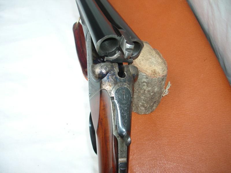

Hola compañeros,creo que todos estamos aprendiendo mucho de todos los participantes en este foro, pero no deberiamos dejarnos llevar por la pasion al defender nuestras convicciones e informaciones.
Yo tambien poseo una Jabalina, y gracias a vosotros, aprendí a valorar a mi compañera de caza, con la que disfruto cada dia que salgo al campo. Solo uso cartuchos de 28 y 30 grs, en 7ª u 8ª y hasta 32 grs se podrian disparar con total seguridad, segun me informó un amigo que es mecanico armero y al que lleve el arma para revisar antes de empezar a usarla.
En cuanto a la union ó fabricacion los cañones, la mia tiene las solistas soldadas, como se puede apreciar en alguna foto del enlace que pongo al final. Por favor, sigamos intercambiando conocimientos, y la pasion por las armas antiguas, fabricadas con la mejor tradicion artesana, pero sin que lleguemos a discusiones que enturbien las relaciones entre los participantes de este magnifico foro.

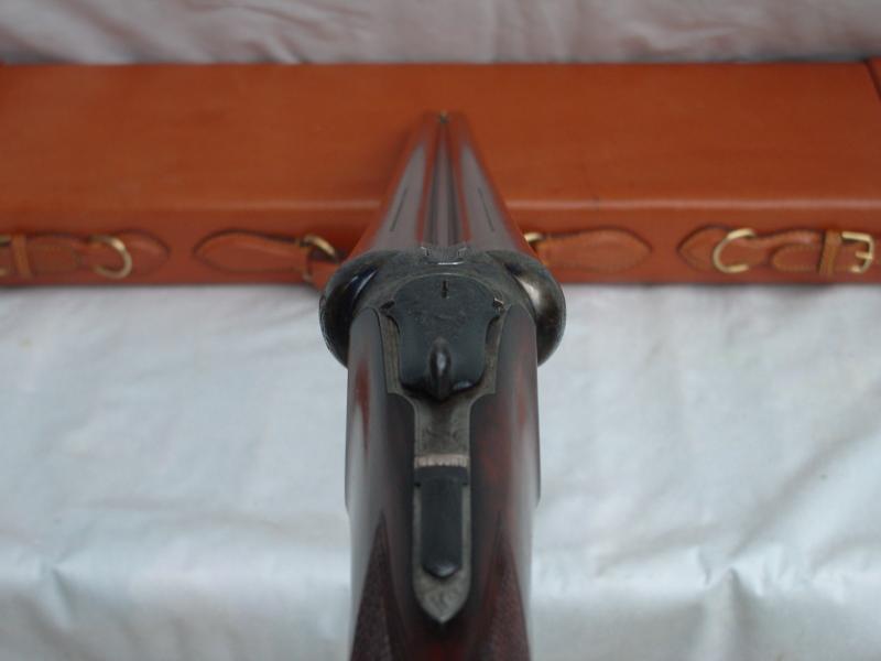

Creo que poco o nada podría aprender de quien confunde "uno de los que más saben" con "uno de los mejores armeros".
En efecto, me encantaría tener una Schilling y Paguaga, pero con cañones demibloc de un buen acero como el de mi Victor Sarasqueta mod. 211 (acero Bristaradun) o Victor Sarasqueta superpuesta (acero Molibvan).
En concreto, esta es la Jabalina que me gustaría tener (de un usuario de otro foro). Por cierto, con cañones demibloc.
