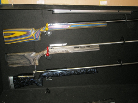

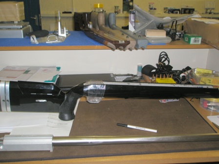

Algunos foreros me han pedido que esplique que es unrifle custom y lo voy a hacer con unas fotos de algunos de los rifles que se estan haciendo .el de arriba es el mío acción savage cañón brougton 30 1 en 11 culata shehane traker y dos cañones mas uno lilgia del 222 y el otro bartlain 284 el de abajo es de un amigo para dejarlo en inglaterra
Amiguitos como sabeis estoy de vacaciones en Diglee disparando visitando y aprendiendo como se hacen los 10

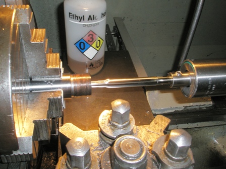

El proceso de customizacion comienza por el cañón se centra en un torno con tolerancias minimas vijilando la concentricidad

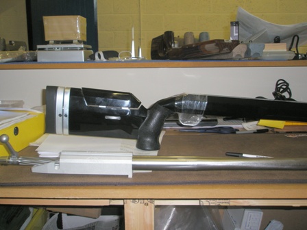

por detras

luego se empieza a rebajar a un nivel previamente definido por la acción la parte de la recamara , muy poco a poco

se hacen las roscas poco a poco comprobando con una galga que sea el correcto

Mensajepor legia4 » 31 Jul 2011 19:40
y mañana sigo que estoy cansado y tenemos que hacer 3 rifles antes del jueves que se va y yo vuelvo a España.
La diferencia principal es que un rifle de serie tarda 2minutos en hacer un cañón y uno custom 3 horas. :apla: :apla:

Bueno aquí van unos rifle de los que hemos hecho y otros preparados para venir a España con sus queridos dueños primera es una acción RPA cuad lite con culata roberson esta es de Stuart pero pronto otra llegará para su sufrido y paciente dueño

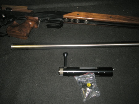

Este otro arma la he terminado hoy, sólo queda pasar el banco de pruebas y sus papeles.Accion Kelby y culata Roberson GBR gatillo jewel :apla: :apla: :apla: :apla:

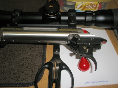

Este es un nuevo gatillo que me voy a traer para los savages acutiguer ya se lo he cambiado al de ese compañero ajustable desde 4 oz de competición

y así hasta los 8 nuevos propietarios de un osprey que estarán contentisimos.
Tambien vendra un nuevo experimento para los amantes de los rifles Tacticos de competición, :apla: :apla: ah aproposito unas fotito de como trabaja el trimel la recamara que no explico como se hace pero sí que poco a poco mas de una hora y pulida a espejo sobre la marca de cañones que el cliente desee aciendose el free bore a la medida de la punta que el cliente dees usar "eso si es unrifle hecho a medida :sniper
