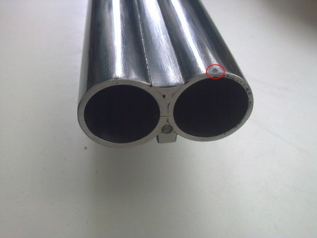

ya tengo el cacharro en casa. Creo que he hecho una buena compra
me llama la atención: no tiene argollas para ser colgada por una cincha.
Tiene seguro automático; los gatillos, si les quitas el seguro, tienen un movimiento y recuperación del muelle suave y bien; el ajuste de los cañones con la báscula es "perfecto", hace un bloque compacto y no se mueven nada los cañones; el acople con el guardamanos también es estupendo; solo hay que verle lo de los muelles de los percutores, que tienen cierto movimiento hacia adelante y hacia atrás (bien sea disparados o no; he probado a meter una tira de papel sobre los culotes de dos aliviamuelles y percute extraordinariamente bien (rompiendo el papel)
; los cañones por dentro están de lujo, brillantes y sin anomalías y por fuera el pavonado fetén; la culata está brillante al aceite y sin apenas rasguño; buena cantonera y pletinas cuidadas. Ya forma parte de mi alma!

algunas características:
-longitud total de la escopeta: 114cm
-cañones, longitud: 71,3cm
-longitud de la culata (medida desde el primer gatillo hasta borde cantonera): 36cm (dos cm menos que mi distancia entre la falange del índice y la zona interna del codo).
-La caída o curvatura vertical es la distancia existente entre la prolongación imaginaria de la solista y la línea superior de la culata. Se mide en dos puntos: en el talón y en la cresta de la culata. La caída media del talón suele estar entre los 50 y los 65 mm. y la de la cresta del orden de 30 a 35 mm. Respectivamente en mi escopeta, MI ESCOPETA
es de 60mm y 40mm
-no le veo mucha "ventaja" o desviación a la culata; ligeramente hacia la derecha para un diestro como yo, parece.
-los cañones parecen demiblock (no se ven soldadura externa de la recámara con el resto del cañón), aunque tampoco veo la linea media de soldadura entre los dos cañones ni en las mortajas. Estas parecen de una sola pieza soldada y atornillada al bajo delos cañones (pues tiene un tornillito pequeño). El extractor , aunque lo mueva sacándolo hacia afuera, no me deja ver bien la zona de la posible junta de soldadura sinónimo de demiblock.
pues eso es todo, compis

Felicidades hombre! Por fín (ha sido como un parto en público).
Lo que vi en la armería que te dije no merecía la pena, así que has hecho bien.
En cuanto al "desportillamiento", si te refieres al que hay en el la zona de soldadura, no afecta para nada al cañón.
Supongo que las recámaras e interiores de los cañones están bien, no?

jabaliviejo escribió:Felicidades hombre! Por fín (ha sido como un parto en público).
ay, sí!, me quedao mu relajado tras el parto!
las recámaras e interiores están de lujo.

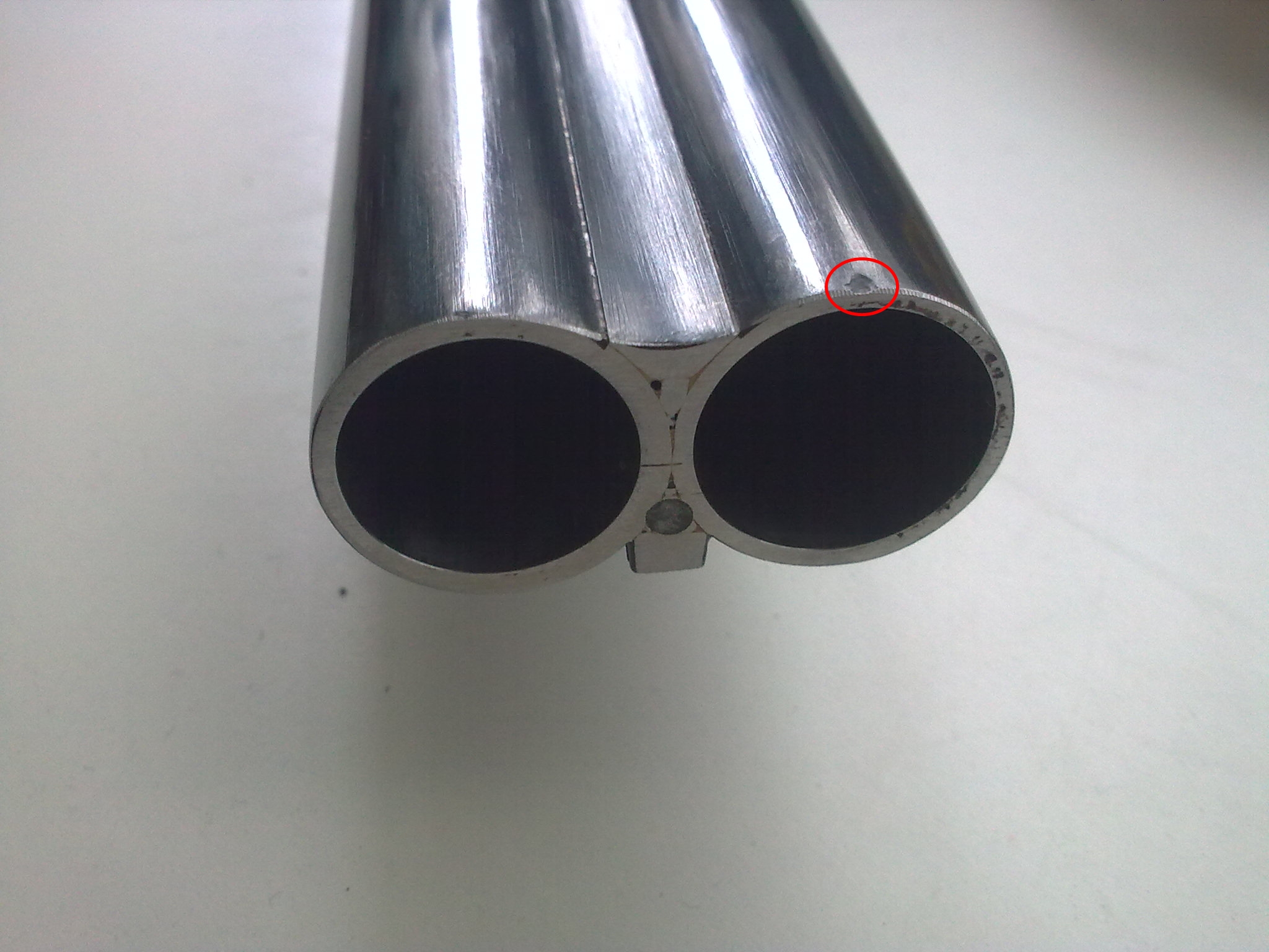

No, no me refería a ese daño, sino al que hay justo al borde de la boca de uno de los cañones. Un desportillamiento.
creo que he hecho una buena compra, compañero!
Re: Deficiencias en boca de cañón
¡ Ladron !.
No se te ocurra disparar con ese arma, no es lo que tu ves por fuera pero la estructura molecular de la composicion de los cañones se va deteriorando interiormente y es como un hormiguero que por fuera se ve la entrada pero no se ven las galerias.
Creo que me la podias cambiar por una caida de ojos pues se que mi mirada te cautiva. ¡OJAZOS!.

Eso del cañón... Lo que dice Fruto: en cualquier momento se te craquela y te quedas con el cañón hecho añicos entre los dedos
