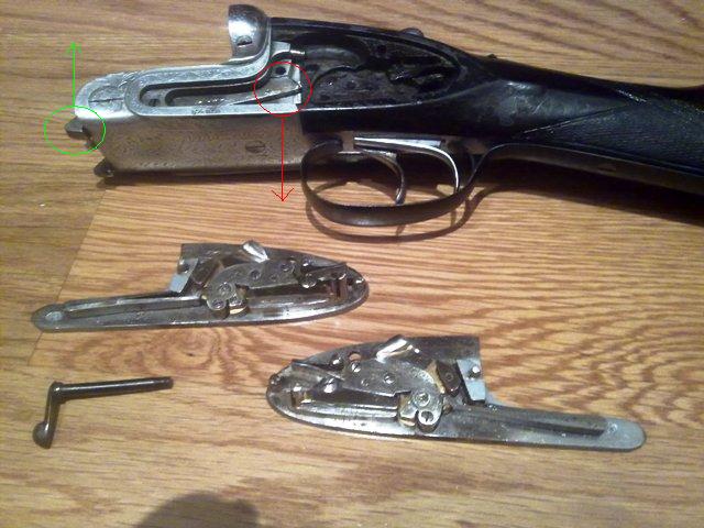

Mensajepor skeet » 20 Abr 2011 12:35

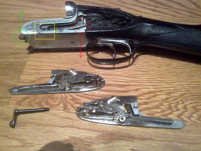

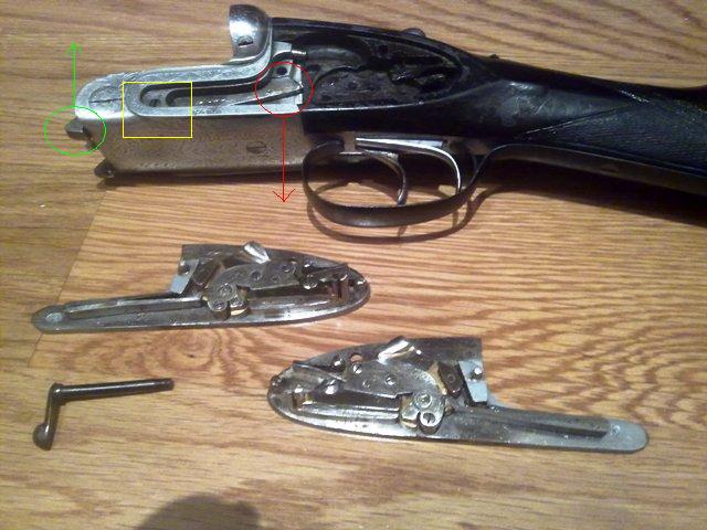

En esta foto la flecha verde nos dice que hay que subir el cargador hacia arriba para que haga palanca y baje la parte interior (flecha roja) y podamos encajar la pletina.

Mensajepor skeet » 20 Abr 2011 12:38

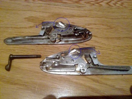

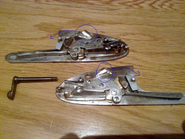

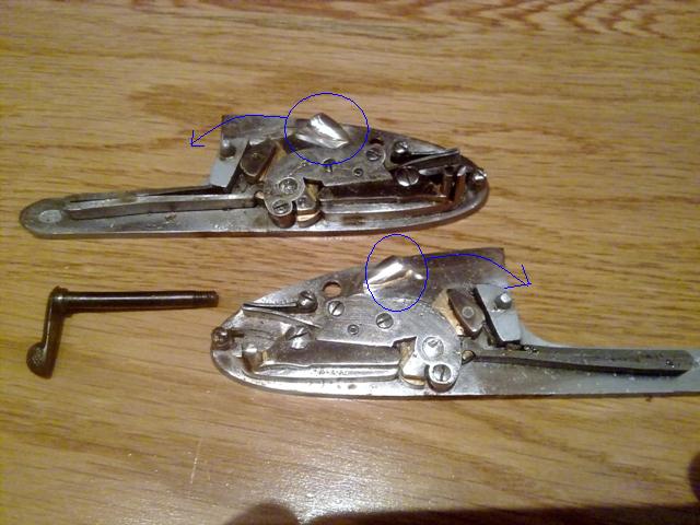

Este movimiento lo hace porque el tornillo que está en el rectángulo amarillo hace de palanca.
Este movimiento se hace automáticamente cada vez que abrimos el arma. Esta expulsa las vainas y carga otra vez los muelles y percutores.

Mensajepor tobruk » 20 Abr 2011 12:39
skeet escribió:En esta foto la flecha verde nos dice que hay que subir el cargador hacia arriba para que haga palanca y baje la parte interior (flecha roja) y podamos encajar la pletina.
queda clarísimo, skeet!. Gracias!!, eres un hacha!!! :apla: :apla: :birra^:

Mensajepor skeet » 20 Abr 2011 12:44
Bien.

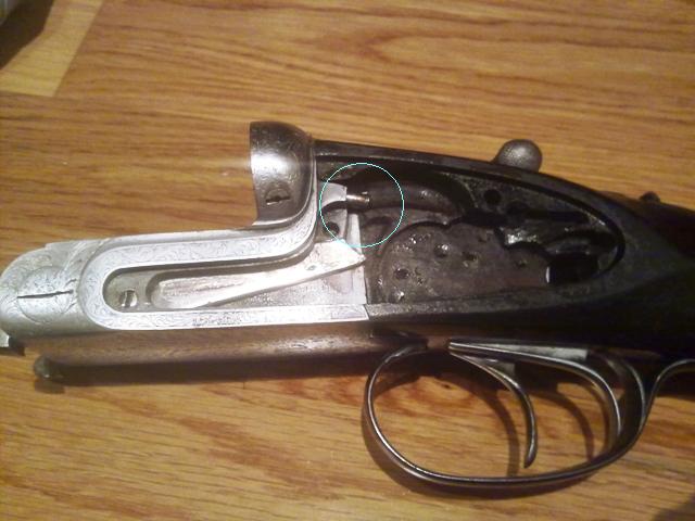

Si la escopeta estuviera disparada la posición de los percutores disparados (en azul de la foto 1) chocaría con la aguja (foto 2) y nos impediría encajar la pletina.

Mensajepor tobruk » 20 Abr 2011 12:47
skeet!, buena escopeta!, palanquita de apertura de las pletinas, válvula de escape de los gases en los coscorros, expulsora, doble gatillo, ... :apla: :apla:
marca y modelo, por favor?? :roll:
una pregun skeet:
si la ranura de la cabeza del tornillo que hay bajo la chaveta, ESTÁ GIRADA PERO NO DAÑADA, significa, lo mas probable es que le han metido mano al arma o es que está flojo, o las dos coas; pero, en cualquier caso, es un signo claro de ser una escopeta "rebentada" y que hay que desechar??

Mensajepor skeet » 20 Abr 2011 13:23
No necesariamente.
Normalmente queda en posición vertical alineado con los cañones, por así decirlo. Si está girada puede ser que se haya aflojado, (muy raro) o que la han desmontado y no la han llevado a su sitio. Es extraño porque ese tornillo lleva ángulo y si no está en su sitio difícilmente te abriría /cerraría la escopeta. Debes usar un destornillador adecuado para no gargarte el tornillo y apretar siempre con la parte inferior de la báscula apoyada en una madera y presionando fuertemente hacia abajo precisamente para eso, para no dañarlo.
Mi escopeta es una José Urigüen "El Reno" modelo 318 y que a pesar de que mi amigo Jabaliviejo diga que es una kk no lo es. Tiene un precio actual de 5.000 euros. La que ves en la foto es de 1.953 y tiene, entre otras cosas, dos juegos de cañones. Es una delicia de arma muy bien confeccionada y con componentes de calidad. :wink:

Mensajepor tobruk » 20 Abr 2011 14:35
skeet escribió:No necesariamente.
Si el tornillo estuviera roto, se podría mover y girar con la simple yema de los dedos; pero, se podría entonces abrir o cerrar los cañones sobre la báscula con total normalidad?? :roll:

Mensajepor skeet » 21 Abr 2011 06:27
Por poder sí pero te la juegas a que un pepinazo te deje la escopeta en las manos en dos cachos. :?

Mensajepor jabaliviejo » 21 Abr 2011 11:03
tobruk escribió:si la ranura de la cabeza del tornillo que hay bajo la chaveta, ESTÁ GIRADA PERO NO DAÑADA...
Yo es que no sé si pillo lo que comentas. :roll: Los tornillos se aprietan hasta su máxima acción o hasta su tope y la ranura del tornillo puede quedar mirando a Irún o a Murcia sin que eso signifique nada.
En las escopetas grabadas se puede saber si el tornillo está movido porque sencillamente el grabado del tornillo no coincide con el resto del dibujo.
