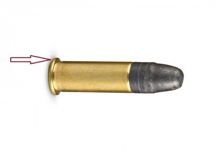

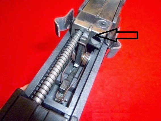

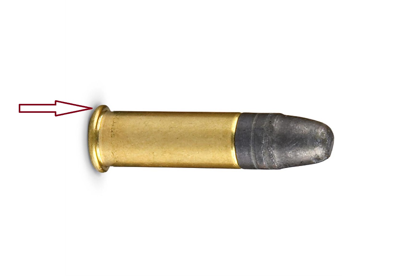

Los cartuchos del 22 LR, llevan un reborde que se apoya en la entrada de la recamara, que es justo, donde va el fulminante.
Si disparamos en seco, sin cartucho, la aguja golpea directamente contra el plano de entrada de la recamara del cañón, y al hacerlo muchas veces, se va a romper la aguja, o deformarse algo la entrada de la recamara del cañón.
En la foto, se indica claramente, donde va a golpear la aguja en una 22 LR, sin cartucho...... :D

Esos bocados en los planos de recamara del 22, deforman ligeramente la perfecta redondez de la recamara, haciendo que se encasquille muchas veces el arma, al engancharse el casquillo. Si tenemos una 22 antigua, que se encasquilla mucho, es lo primero que hay que mirar, y con una pequeña lima, eliminar esa pequeña deformación o rebaba, que se nota ya a simple vista, para que la entrada a la recamara, vuelva a ser perfectamente redonda, y sin ninguna arista que nos roce contra el cartucho......

En esas fotos, se han hinchado a pegar tiros en seco...... :lol: :lol: :lol: :lol: :lol:
