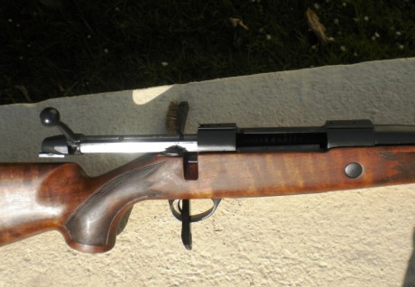

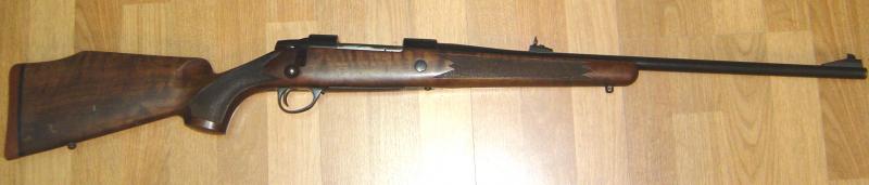

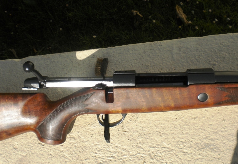

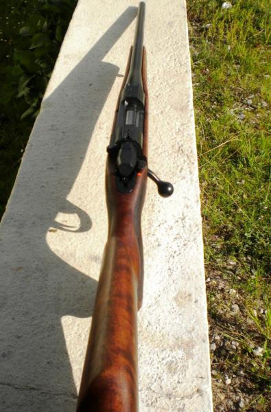

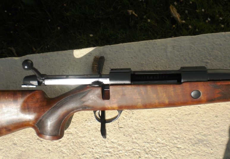

Aqui os dejo a mi niño bonito, el Sako AV 300WM de 3.1kgr,58cm decañon y paso 1/11.
Muy ligerito si tenemos en cuenta q puede rondar los 30 años ,aunque tira y tiene una suavidad de cerrojo como pocos.
Espero q os guste!!!!
He restaurado una culata, y le hecho terminacion al aceite.
Cula me ira mejor?
Un saludo 110

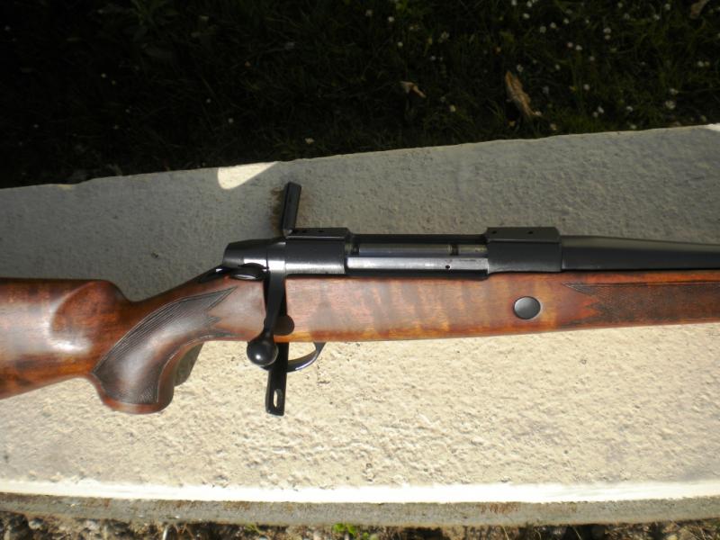

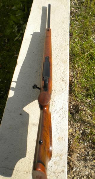

Mensajepor Melandru » 03 Abr 2011 18:33
:cow:
Cula me ira mejor?
Un saludo 120
Cula me ira mejor?
Un saludo 121

Saludos melandro.Me ha gustado mucho como te ha quedado la restauracion del arma,y yo dentro de poco quiero restaurar las mederas de una escopeta.Que herremientas,productos te han hecho falta para las maderas y que pasos has utilizado???Un saludo.
Última edición por aenoke el 02 Jun 2011 22:19, editado 2 veces en total.
Melandru
Mensajes: 7224
Registrado: 15 Ene 2008 09:01
Re: Aceite de linaza o de teka?Fotos terminado
Mensajepor Melandru » 02 Jun 2011 18:15
Lijas de esponja de distintos granos( medio y fino),Lana de acero, Aceite de linaza ( Mejor caliente) , pasta para rellenar pequeñas grietas del mismo tono de la madera( no escatimes en ella, q sea de calidad) y mucha paciencia.
aenoke
Mensajes: 3390
Registrado: 29 May 2009 02:01
Mensajepor aenoke » 02 Jun 2011 18:59
Gracias melandru,pero despues de que las maderas esten lijadas y los arañazos eliminados con la pasta o con con la lija,hay que darle capas de tinte de nogalina por ejemplo??y despues el aceite de linaza???Puro o diluido??Hay que pasar lija entre capa y capa de aceite??
El tinte de nogalina,(pues tengo este,pero tambien tengo uno liquido al disolvente color nogal)se puede diluir directamente en el aceite??
Seria para unas maderas de una escopeta que vienen al aceite,pero hay mis dudas si solo vienen al aceite o con tintes antes del aceite.
El otro dia estube viendo unos productos que venden en las armerias especificamente para la restauracion de culatas,y a parte de las lijas e instrucciones,venia con dos productos,uno era nogalina liquida,y el aceite.
Por cierto,la aplicacion de la nogalina o del aceite,como se da,con brocha o un trapo???Haria falta cera para dar lustre cuando se termine el trabajo???

Mensajepor Melandru » 02 Jun 2011 19:49
La nogalina, a poder ser, q sea diluida en agua. Los tintes al disolvente son mas dificil de estender p secar muy rapido y te pueden quedar manchas mas oscuras.
Es importante q despues de aplicarla le des con un trapo para quitar el exceso e igualar el color.
La nogalina se da con una esponja y tantas capas como necesites para alcanzar el color deseado. Cuando lo tengas, dejale secar y despues le das aceite caliente con una brocha, sino te vas a quemar.
Repite la operacion 3 0 4 veces para q penetre el aceite .
Durante la viva de la escopeta, es conveniente q le des aceite de vez en cuando.
