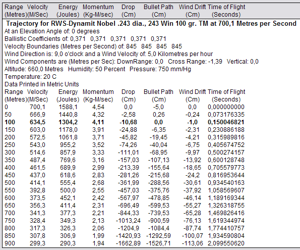

Tabla de .243W, con datos ficticios claro, conocniendo la velocidad del arma/cartucho usado sería más fiable,

habra alguna tabla en la que explique la caida de la bala, con el cañon de 38ctm y balas de 100gr ?

cardhu escribió:habra alguna tabla en la que explique la caida de la bala, con el cañon de 38ctm y balas de 100gr ?
Esta tabla está con la velocidad rebajada a 700, salia en el programa a 850 le bajé 150 m/sg para que tuvierais una idea de velocidades y energía.
Si conseguís la velocidad en boca y tipo de proyectil usado hago la tabla

Me mas sencillo mides la velocidad con un cronografo sabiendo el CB te vas a Bregert te decargas el calculador balistico y ya lo tienes para jugar

Eso es muy interesante. Tan sólo añadir que si el programa lo permite se podría incluir el dato de la altitud a la que va a tirar cardhu, ya que a cierta altitud una bala de 90-100 grs desde un cartucho como el .243 te puede ganar algún cmt en, digamos, 200 mts con respecto al nivel del mar. Observo que las tablas dan esos datos para 660 mts, 50% de humedad, 750 mm de presión y 20ºC. El dominio de esas variables ayuda mucho a tirar bien.
Repito, muy interesante y gracias por la aportación. Y el siguiente paso es entrenar con viento real, aprendiendo a leerlo.

JohnWoolf escribió:Eso es muy interesante. Tan sólo añadir que si el programa lo permite se podría incluir el dato de la altitud a la que va a tirar cardhu, ya que a cierta altitud una bala de 90-100 grs desde un cartucho como el .243 te puede ganar algún cmt en, digamos, 200 mts con respecto al nivel del mar. Observo que las tablas dan esos datos para 660 mts, 50% de humedad, 750 mm de presión y 20ºC. El dominio de esas variables ayuda mucho a tirar bien.
JW.
Puedo modificar parámetros relacionados con la trayectoria meteorológicos(viento, humedad, presión), altura, ángulo de tiro,pero para ello hay que partir con la velocidad real y conocer la punta usada, el resto es especualar.
En cuanto a la lectura del viento, hay varios métodos, cintas, papeles,anemómetros, y la escala de Beaufort mediante referencias http://www.penalosas.com/escala_de_vientos.htm
