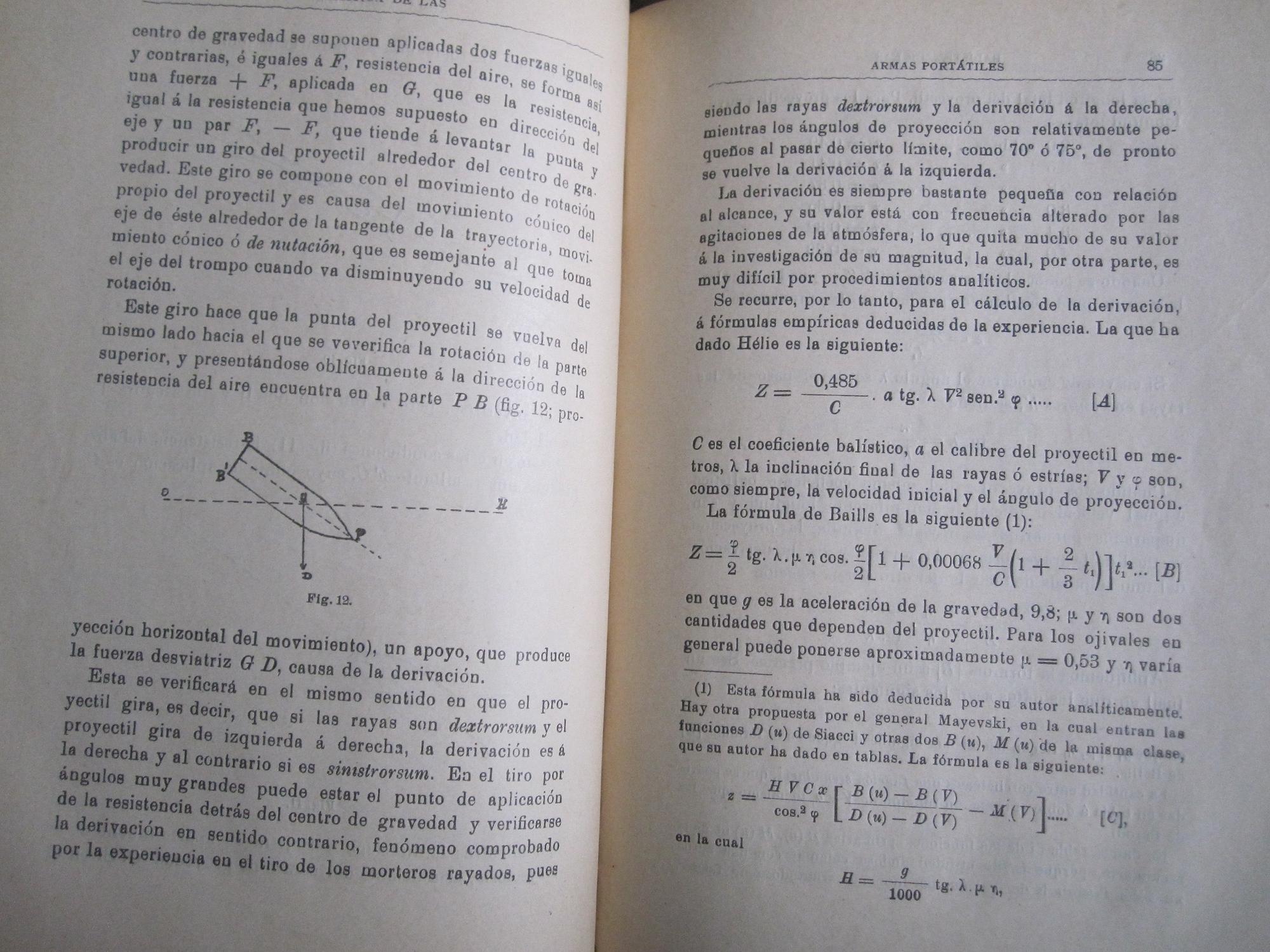

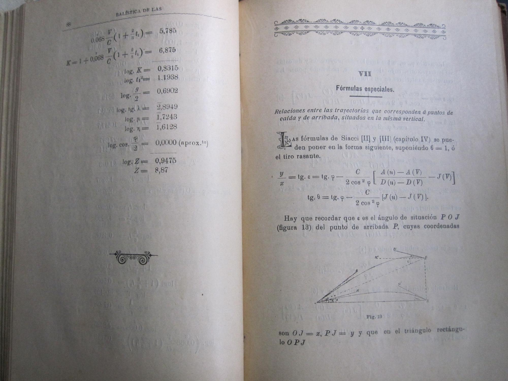

Como ejemplo de ello podemos ver en este libro clásico tan solo algunas de estas variables que influyen en el tiro y que son innumerables y complicadas pero que pueden explicar de manera teórica lo que observamos en la práctica.
