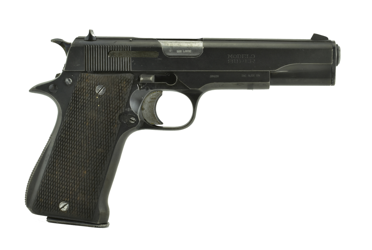

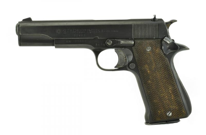

Hola: Tengo una Star Modelo Super 9 Largo de los años 50. Queria saber que pólvora es más adecuada, y si con la CSB1 me iria bien, o no, y cual es el problema.
Ya he leido que la pólvora adecuada es la óptima-r, por lo que necesito saber cual es su equivalente más adecuada.
