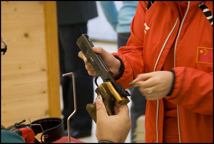

Ayer me acorde de una cosa curiosa, a cuento de lo de la medalla de oro olimpica de Logvinenko en Barcelona con la Margolin.
La actual campeona olimpica de pistola deportiva es la tiradora rusa Chen Ying, si la habeis visto en alguna grabacion tirar sabreis que es una autentica maquina de hacer dieces (la final que hizo en Pekin fue espectacular). Esta tiradora recuerdo haberla visto tirar hace años con una pistola Morini CM 22, y aproximadamente desde el año 2.005 tira con un arma que no recordaba haber visto en manos de ninguna otra tiradora. En principio no conseguia identificarla en los videos y pensaba que como en el caso de la Margolin de Logvinenko se trataria de alguna arma de marca y modelo conocidos bastante "tuneada". Resulta que esta arma es una pistola Dong Feng DF5 de origen chino (Dong Feng, traducido "viento del este", al parecer es una macroempresa china que fabrica automoviles, camiones, autobuses, vehiculos militares, maquinaria diversa y parece ser que incluso armas), la cual es no es sino una Margolin MCM modificada. Lo que no se exactamente es si es una copia china de la Margolin o directamente una Margolin que ha sido modificada por ellos, apenas hay imagenes o informacion disponible al respecto. Y resulta que mirando unas fotos antiguas he visto una imagen de la campeona de pistola 25 metros en Atlanta 96, la tambien tiradora china Li Duihong, en las que se ve claramente que la pistola que empuña es el mismo modelo (posiblemente sea la misma arma, las pistolas con las que compiten los tiradores chinos no son de su propiedad, esto no es posible, sino del equipo nacional de tiro; cosas del comunismo).
Salu2. :pists:
hola,lo unico que puedo ofrecerte es mi experiencia pues una vez pude tener oportunidad de tirar con ella.
Para 70
CHEN YING PASANDO UN CONTROL DE ARMAS CON LA PISTOLA DONG FENG DF5.-
