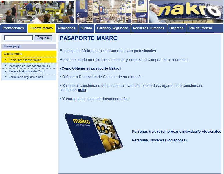

La tarjeta MAKRO es solo para gente con licencia fiscal, autonomos, empresarios, comerciantes etc. No es para pagar, solo para identificacion de facturacion, pero cualquiera que la tenga os la puede dejar sin problemas, luego pagas como quieras o puedas, no te hacen preguntas.
Una solucion muy efectiva es escanearla y llevas la fotocopia que se vea sin problemas el codigo de barras, si te preguntan solo tienes que decir que el titular te ha enviado para hacer unas compras y estaba lejos para darte la original y por eso te ha mandado el fax...
Todo es cuestion de buscarse la vida, jeje. :tanque^:

Así es, yo en su día estuve comprando varias veces en este almacén para "empresas" y hacía lo que dice el compañero. La empresa era Helisur (Helicópteros del Sur) donde yo estaba y así lo hice varias veces, así que si tenéis a alguien que esté dado de alta en ella podréis hacer esto.
Saludos y suerte a todos.

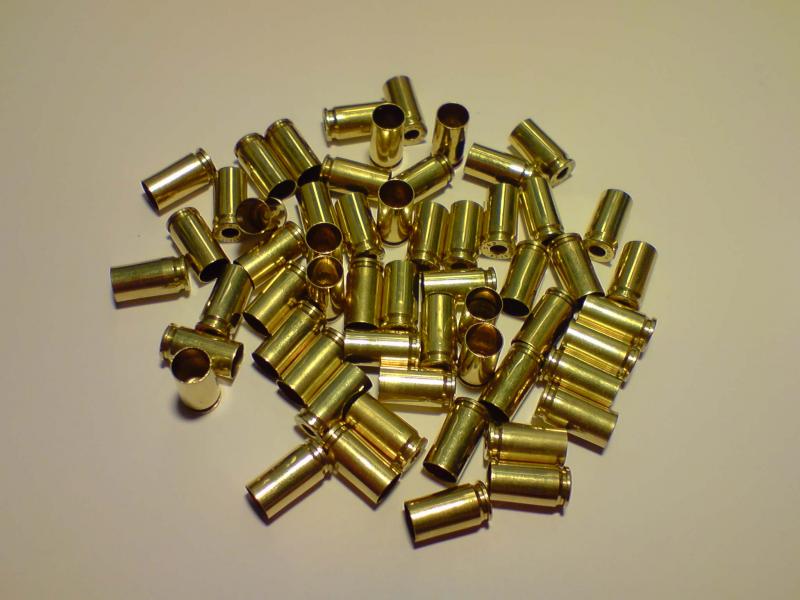

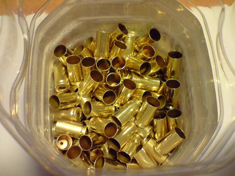

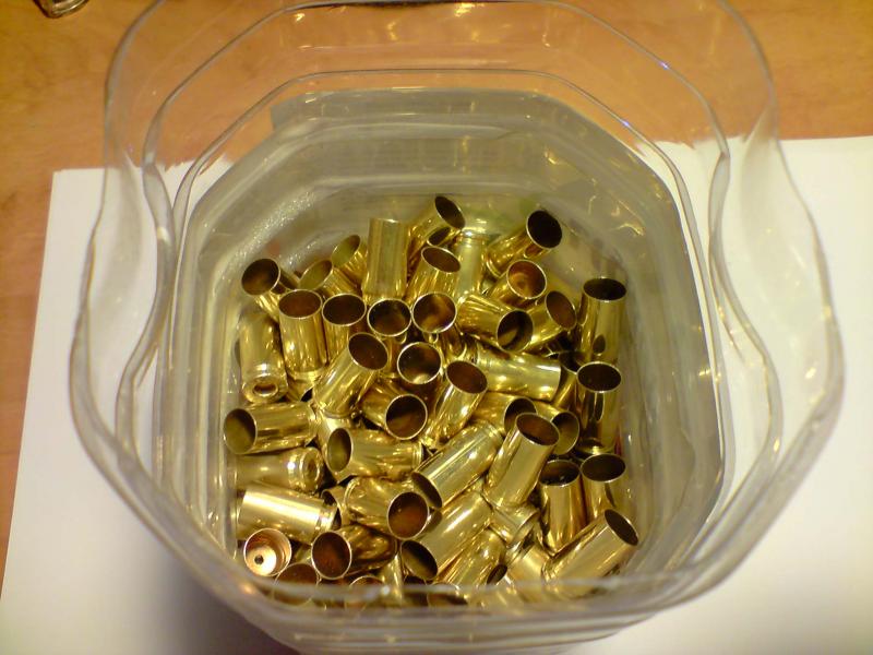

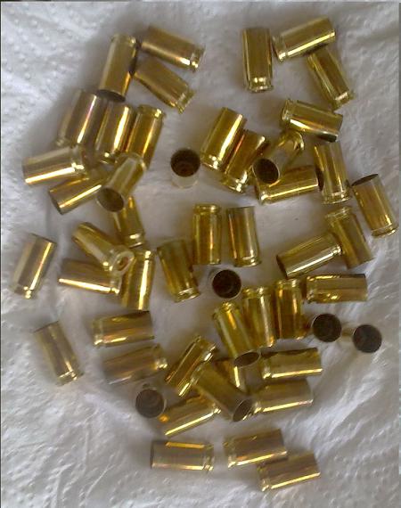

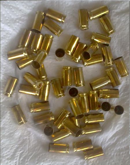

Pues asi quedan, para mi de sobra, estas las limpie con un chorrilo de Cilitbang (o como se escriba) como dijo un compañero, las fotos son del movil y no tienen mucha calidad:

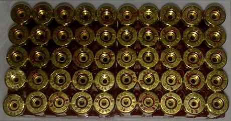

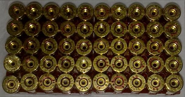

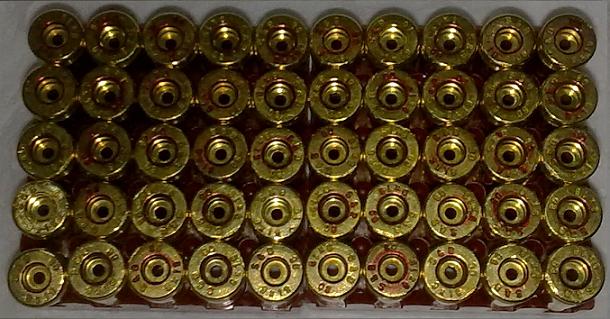

Unas fotos, por cierto la mayoría son de las que se quedan por el campo de tiro, esas que no tienen brillo y que se ven oscuras del sol y el agua.
Esto de la limpieza tambíen es una arte como la recarga :P
un saludo.
