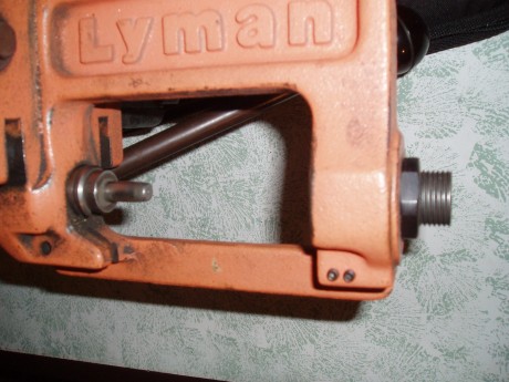

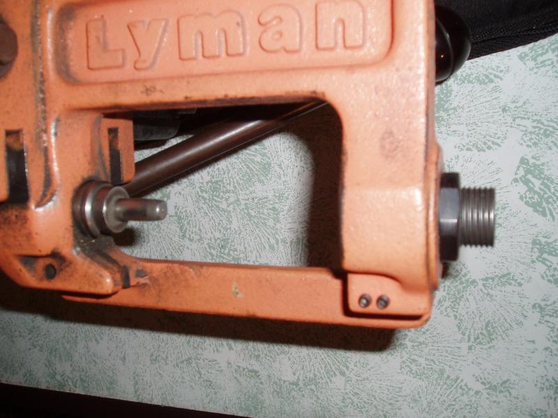

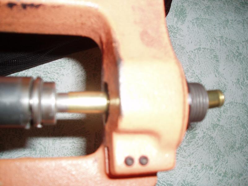

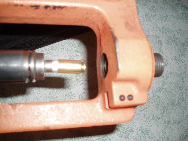

La pistola que estaba utilizando es una que estoy probando. No es la que habitualmente utilizo. La municion si son mis recargas. Mi STI tiene la recamara un poco mas agrandada entonces para esa pistola no trafilo las vainas, al tener esta pistola que probaba una recamara muy justa quizas entro una municion sin un trafil correcto y se atascó !!
El error fue no trafilar las vainas antes de utilizarla en la STI del problema.
Les dejo unas fotos para que vean como rectifico las vainas al revez para que el problema del atascamiento (no ingreso a recamara) desaparezca.
Es un die rectificador de .40 sin el decapping. Esta colocado en una maquina mono-estacion y en el shellholder lleva una pieza donde se inserta la vaina al revez (culote para arriba).
Espero sirva !
