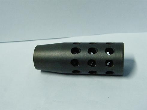

Una foto del freno que meti en arena...

Cansino escribió:Una foto del freno que meti en arena...
hola interesante pero te kedó mate,kizas no la puliste a espejo, no? de todas maneras tiene buena pinta.Saludos.

Esacto Samcolt, quedo mate ya que granalle la pieza con bola de vidrio antes de,pero es que el rifle estaba con pavon mate.

Me podeis explicar por favor ¿que es eso de pulir al espejo? o la diferencia que hay que hacer para que quede en brillo o en mate. Ese freno de boca te ha quedado muy bien, parece salido de fabrica.

CAMPIELLO escribió:Me podeis explicar por favor ¿que es eso de pulir al espejo? o la diferencia que hay que hacer para que quede en brillo o en mate. Ese freno de boca te ha quedado muy bien, parece salido de fabrica.
Saludos y Gracias.
Gracias, de hecho esta recien salido de fabrica :mrgreen: .
La diferencia es el acabado de la superficie, si la dejas mate el pavon sale mate y si la dejas brillante como un espejo poues........
El brillo espejo lleba mas trabajo y se ven mas los fallos, pero no es dificil de hacer, es cuestion de ir subiendo la graduacion de las lijas hasta que quede muy fino, con una de 800 creo que tendras suficiente, despues trapo con pasta de pulir y listo. Saludos
