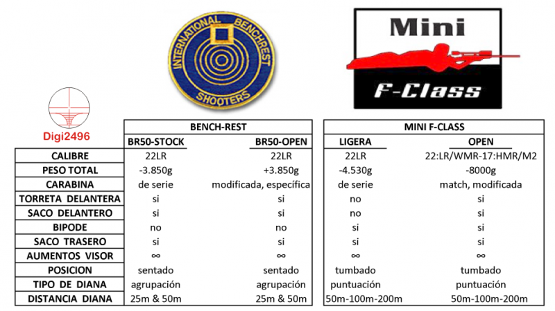

Perdón por recuperar este hilo de hace tiempo, pero a ver si alguien puede volver a colgar la comparativa, que me interesa.

Pues básicamente de lo que iba la comparativa, de las diferencias entre ambas modalidades, apoyos, pesos del arma permitidos, dianas...

COn el permiso de digi, creador de la foto la subo!
la tenia guardada en el ordenador, no creo que haya cambiado nada de la normativa.
A groso modo he hecho un mini-resumen/cuadro comparativo con las diferencias más notorias entre ambas 110

Pues segun el reglamente que me baje de Federacion Española de F-class R de 2012, los pesos de las carabinas si que cambian con respecto a esos...
Para F-class R Restricted el peso maximo son 4,830 Kg con todos sus accesorios y para F-class R Open se puede llegar hasta 9 Kg
Saludos¡¡

Tened en cuenta que va a salir una nueva normativa de Br que dejara la antigua en nada. Sera todo nuevo. creo que hay tres categorias.

Veo que han subido el peso para carabina Mini F-Class Restricted:
http://www.tirolimpico.org/apps/displayFile/es/RFEDETO/public/pages/F-Class.cms_xhtml
