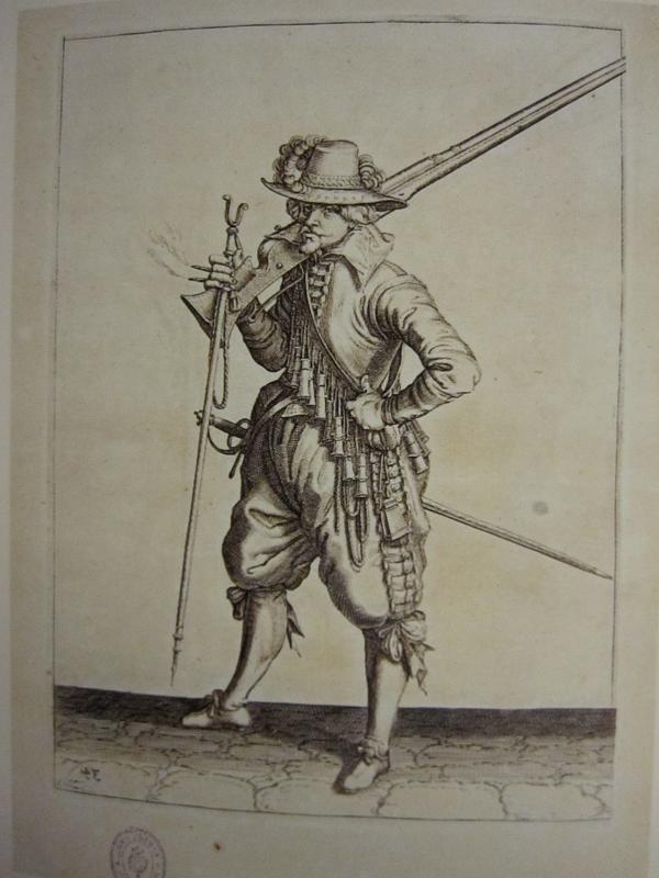

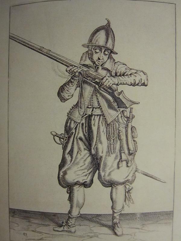

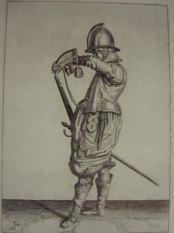

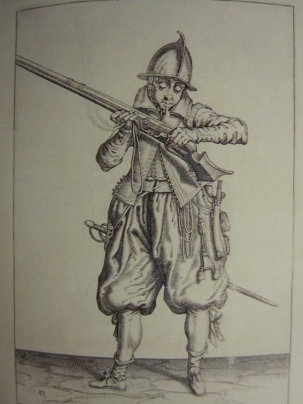

Vamos a hechar un vistazo a lo que estoy diciendo.
Fijémonos bien en la indumentaria, pues más adelante quiero poner un texto de la época que habla de ella.
Como vemos este arcabucero lleva morrión, pero no horquilla.

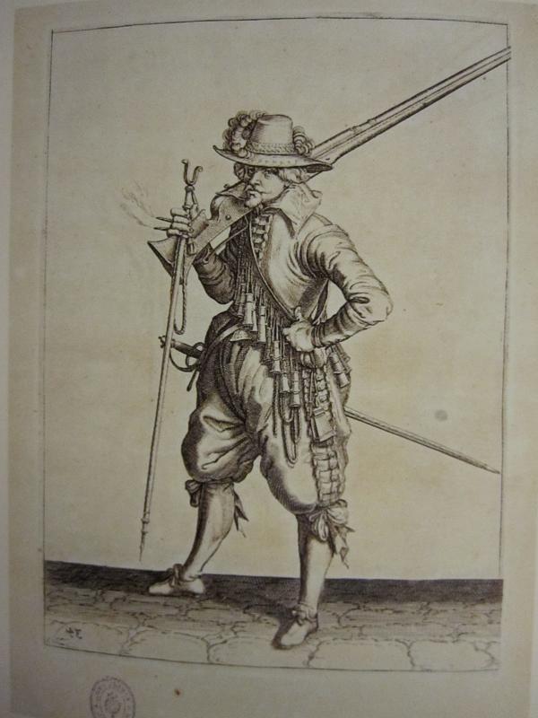

En cambio el mosquetero lleva un hermoso sombrero, además de su horquilla de apoyo.

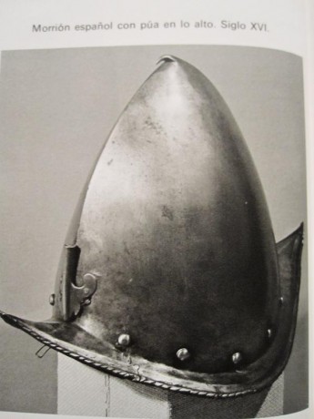

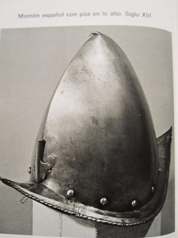

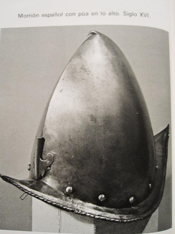

Y esto es un morrión español del siglo XVI:
Esto es muy importante como vamos a ver enseguida, en cuanto transcriba el siguiente documento que quiero comentar.
Como habreis notado en los grabados que he puesto el arma del soldado con sombrero es mucho más grande que la del que lleva morrión.
He aquí el libro:

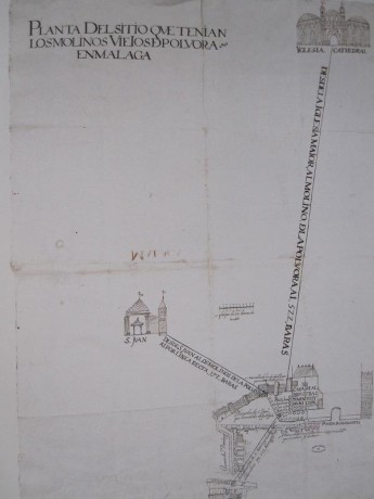

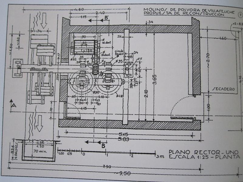

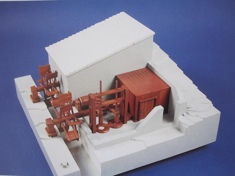

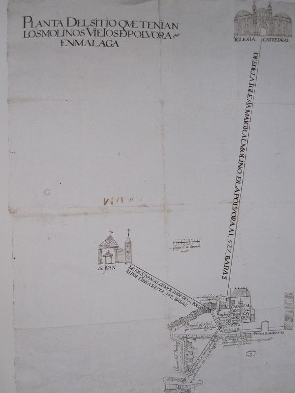

En el hilo BIBLIOTECA.. en la página 1ª el post nº 9 nos muestra el libro: Arte de fabricar el salitre y la pólvora, que nos colgó también el compañero Gunmetal, explica estas cosas con detalle.
Durante el siglo XVI y XVII la pólvora se fabricaba en molinos movidos por corrientes hidráulicas. Unos enormes batanes machacaban la mezcla.
Los ingredientes se echaban junto con agua en unos morteros de piedra blanda (para evitar chispas) sobre los que golpeaban unos mazos de madera accionados por las levas empotradas en el eje de una rueda hidráulica vertical. Los molinos de pólvora grandes como el de Valladolid, movido por el río Esgueva, contaban con dos ruedas de este tipo.
"muele con ruedas de agua con maços en unas piedras hondas a manera de morteros"(Francisco López sobre el molino de Santa Inés en el Perú, 1589).
"...maravilloso artificio de agua, que labra al dia cien libras de pólvora..."(Méndez Silva sobre uno que, al parecer, hubo en Pamplona, 1645.

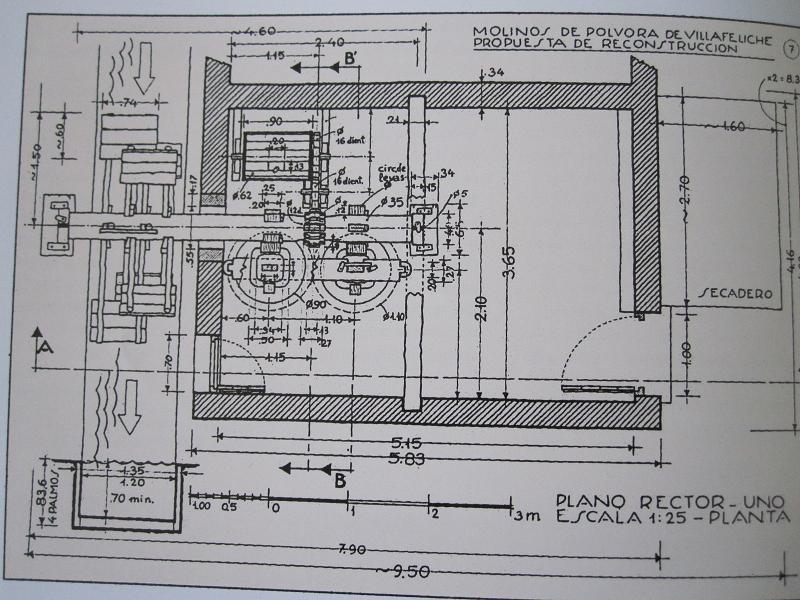

Estos son los planos de otros molinos de pólvora, se puede ver el artificio. Abajo, una maqueta

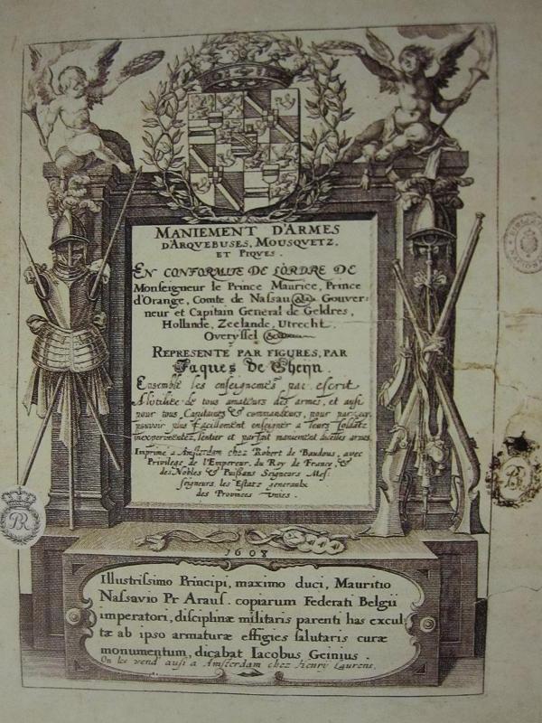

Re: MEMORIAS DEL ARCABUZ
Hola,
Las imagenes que he puesto pertenecen a Jacob Van Gheyn, holandés maestro del grabado y que durante la ocupación española de Flandes realizó dos libros para la instrucción y uso del mosquete. Estos libros son "Instrucciones para el uso del arcabuz" (sic.) de 1608, según dato del libro "Coleccionismo de armas antiguas" de J.M. Echevarria y "Manual of arms" (sic.) 1607 según "The book of the gun" de Harold L. Peterson. No me queda claro si el sólo los ilustró o también los escribió por lo que es posible que estemos hablando del mismo libro.
http://es.wikipedia.org/wiki/Jacob_de_Gheyn_II
Aquí pongo tres ilustraciones más en tamaño grande:
http://commons.wikimedia.org/wiki/File:Aanwijzing_10_voor_het_hanteren_van_het_musket_-_V_lont_afblaest,_en_u_pan_opent_%28Jacob_de_Gheyn,_1607%29.jpg
http://es.wikipedia.org/wiki/Archivo:Aanwijzing_12_voor_het_hanteren_van_het_musket_-_Schiet_%28Jacob_de_Gheyn,_1607%29.jpg
http://en.wikipedia.org/wiki/File:Aanwijzing_14_voor_het_hanteren_van_het_musket_-_V_lont_afneemt_%28Jacob_de_Gheyn,_1607%29.jpg
Para continuar con tu estupenda explicación del uso del mosquete sobre todo en el orden de combate fijémonos en esta pintura (no he conseguido una imagen mejor) es de V. Carducho y se titula "Victoria de Fleurus" en la parte central abajo se ve el encuentro entre dos cuadros de infantería Español y flamenco en el se aprecia a la derecha un solitario mosquetero ataviado con sombrero de ala ancha, apostoles, espada, mosquete y horquilla (que no se aprecia bien) frente a muchos arcabuceros con morriones.
http://img527.imageshack.us/img527/7370/fleurusho5.jpg
Esta es la historia de la Batalla de Fleurs antesala a la victoria de Spinola en Breda, está relatada por un gran forista al que respeto mucho: Tercioidiaquez del FMG
http://www.militar.org.ua/foro/la-batalla-de-fleurus-29-de-agosto-de-1-622-t14791.html
Este es el enlace de la wikipedia que como cosa curiosa comete el error que hemos comentado antes de confundir arcabuz con mosquete (ver enlace arcabucero):
http://es.wikipedia.org/wiki/Batalla_de_Fleurus_%281622%29
