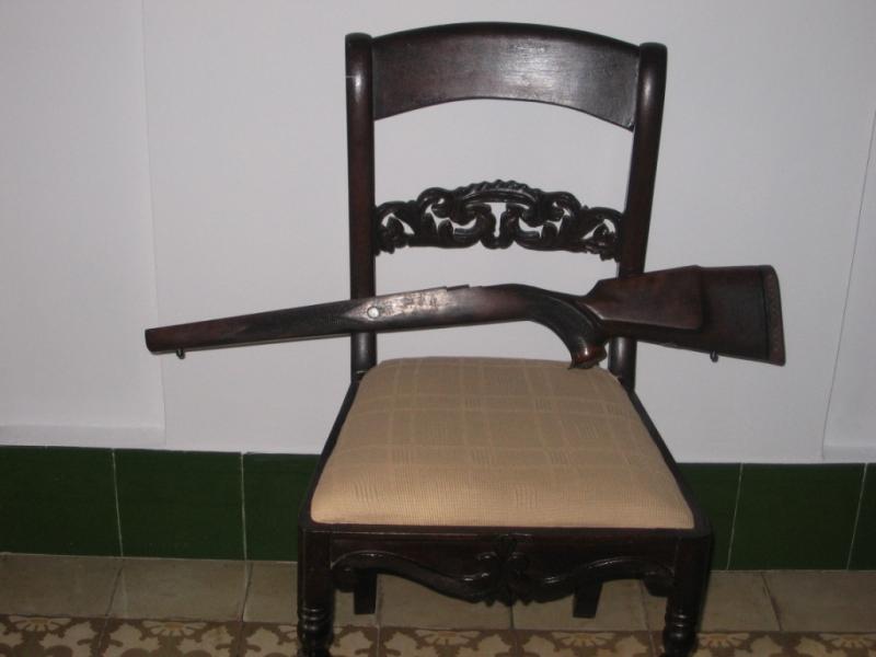

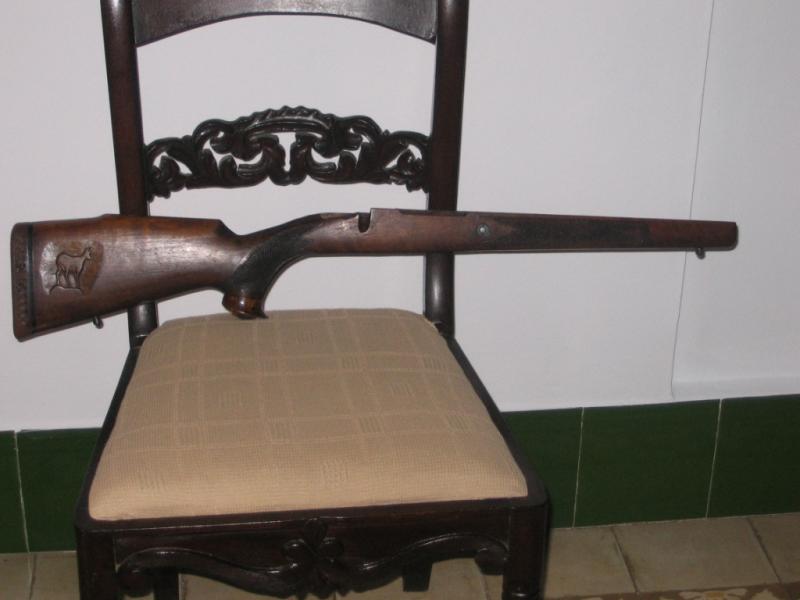

Mas fotos.
Me gustaria saber si se pueden quitar esas manchas negras, darle un aspecto mas presentable a la culata y quitar esos arañazos.
Gracias a todos...
Culata Santa Barbara

Ya he untado el decapante en gel. Deje aplicado durante 20 minutos y con una espátula, retire el sobrante junto con la pintura. Me ayude de agua tibia y algo de aguarras, como indica en su envase el fabricante del decapante, para retirar todo lo que costaba mas trabajo.
he dejado secar al sol. Se ven algunas gotas de lo que creo que es aceite, ya que el sol aprieta hoy. Lo he puesto al lado de un radiador y he secado todas las exudaciones que he podido. He probado con lija de 80, para ver como quedaba. Sigue secandose al sol.
Me parece que la madera del Sb es oscura, con poca veta....fea, al fin y al cabo.
Intentaremos que quede lo mejor posible.
Ire poniendo fotos en cuanto pueda, pero no la molestare mas hasta mañana, cuando aplicare lija cada vez mas fina, hasta acabar con lana de acero de 000. Luego, aceite de linaza, que creo que aplicare con un trapo.
Despues de la primera aplicacion, volvere a pasar lana de acero, y despues otra mano de aceite....hasta que el color me guste.
Quiero aplicar cera, una vez esta conforme con el color al aceite, pareo de eso ya hablaremos.

Pues no ha quedado mal del todo.
En cuanto pueda pongo fotos del proceso.
Un saludo,
Un saludo,
