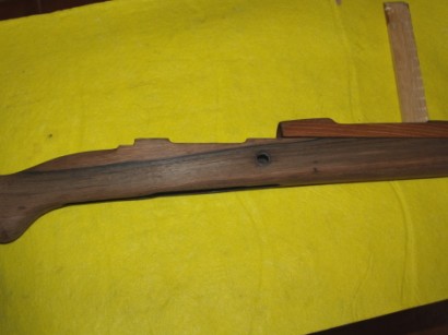

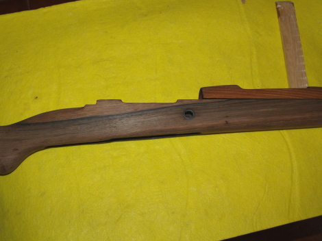

Voy con el proyecto adelante, lo he limpiado y lijado hasta llegar al grano 120 para madera, y ¿Ahora qué?, ¿busco lijas mas finas o lana de acero?.
Otra cuestión que no tengo nada clara es si darle algún tinte a la madera, mi intención es dejarlo mas o menos como salió de fabrica, no creo que en un arma militar de los años 40 le dieran ningún tipo de tinte a la madera, supongo que lo impregnarían de aceite de linaza y punto, pero no estoy seguro, ¿Qué os parece?
Gracias por la ayuda.
Os pongo una foto del estado actual.

Muchas gracias por la recomendación, pero como mi intención es dejarlo lo mas parecido a su salida de fábrica me he decidido por el aceite, que según me han dicho es lo que se aplicaba en este tipo de armas, precisamente ayer le di su primera capa y el resultado es espectacular, casi demasiado fino para un fusil militar.
Le estoy dando aceite de linaza con un poco de aguarrás, mañana le pasare un poco de lana de acero muy fina y otra capa de aceite, mi duda es ¿Cuántas manos de aceite le tengo que aplicar?
Gracias y un saludo.
