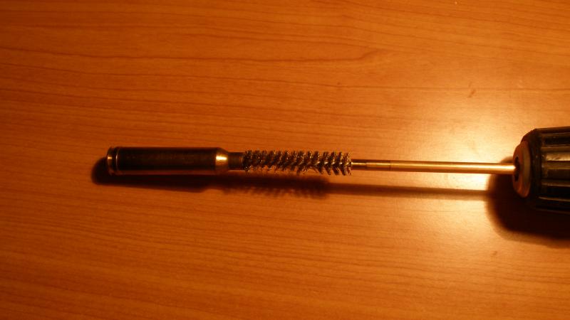

agr66
Mensajes: 757
Registrado: 17 Oct 2008 12:01
Re: Limpieza vainas rifle
Mensajepor agr66 » 18 Dic 2009 20:31
Pues nada, por dentro al sistema tradicional de toda la vida.
Quedan de lujo.

agr66
Mensajes: 757
Mensajepor agr66 » 18 Dic 2009 21:33
O.K. Hernando, hoy por hoy , y si alguien no nos demuestra lo contrario, el mejor sistema para limpiar el interior, teniendo la grata puesta en el taladro , en un momento las limpias y quedan como nuevas.
