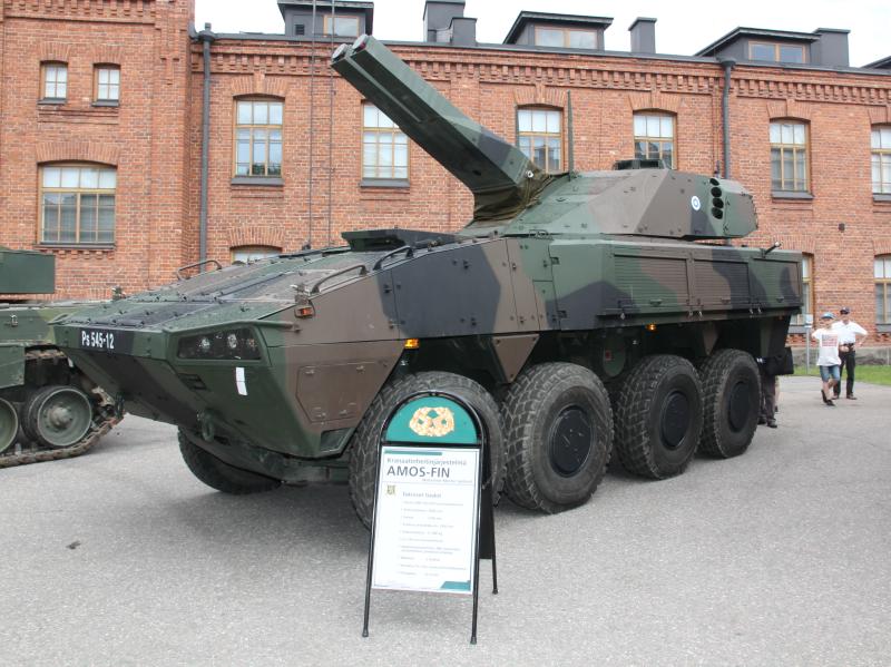

El AMOS es finlandés, no francés.
El mortero Thompson-Brand de 120 mm, el francés al que haces referencia, se usa como pieza de artillería, y como tal bate zonas. Puede intentarse darle a un objetivo puntual, pero yo también he visto darle a un arbusto con un 155 y es cuestión a partes iguales de suerte, habilidad, buena topografía y calidad del material.
Armas para tirar por los dos sectores tienes, en el campo del armamento para vehículos blindados (lo que deja fuera los obuses) los morteros franceses de 60 y 81 mm, series MCB y LR, que llevaban los AML y similares; no sé si se fabricó al final el modelo de 120, pero creo que no. El tiro por el segundo sector equivale a velocidades moderadas, que no son fácilmente compatibles con el disparar por el primero, por eso no son armas demasiado difundidas, y el disparo por debajo de 45º se suele reservar para defensa inmediata (si, también contra vehículos blindados y con proyectil subcalibrado, pero de su eficacia sólo se puede decir que casi no se han vendido, y que cada uno saque sus conclusiones)
Por cierto, en el sentido en que lo usas, obuses y granadas son lo mismo, proyectiles explosivos. ¿Puedes aclarar a qué te refieres con cada una de esas palabras?

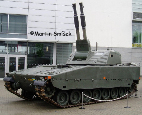

AMOS o Advanced Mortar System, yo también estoy enamorado de ese bicho. Es un mortero que va en torre que se lo puedes colocar al Patria AMV o al CV 90, entre otros.
Yvan ya ha dejado claro de donde viene.
24 tiros por minuto, y poder tirarlos casi al mismo sitio es una maravilla

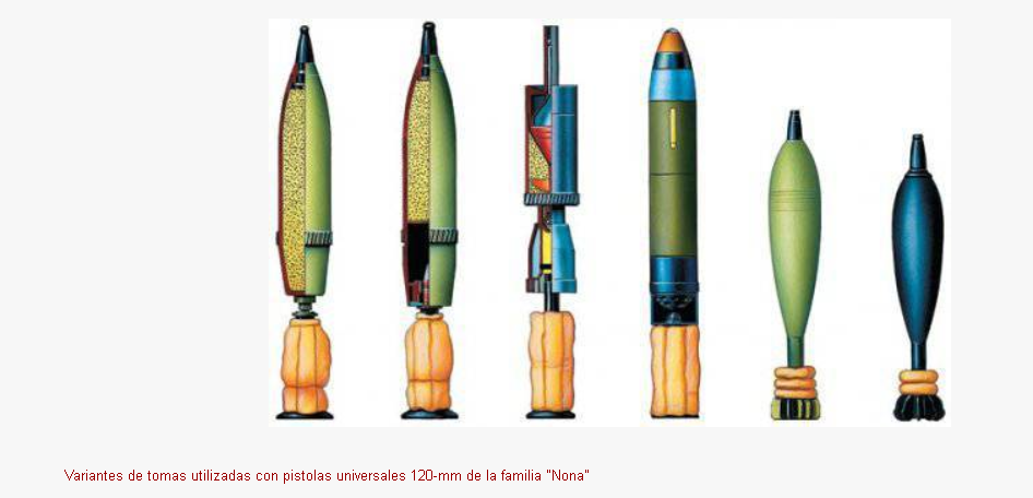

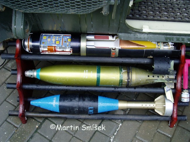

se que es frances
por eso dijo que le meteria los tubos de esos maortero que son estriados y pueden tirar
gran varierada de municion
aun que esta es municion rusa para el mortero frances
tira con obuses de 120 como los dos de la izquierda y con granadas de 120mm normales de mortero
Re: Carro ligero para el ejercito español?
Karlos, perdoname pero no te entiendo.
¿Qué es lo que es francés? ¿el AMOS? ¿o tal vez te refieres a un AMOS con tubos del mortero francés (combinación que no se si se ha llegado a estudiar)?
¿De qué munición rusa hablas? ¿la que muestras en las imágenes?
Me da la impresión de que dices cosas interesantes pero que, por la forma de escribir, se pierden. Por favor, intenta que te entendamos los demás, que creo que vale la pena.

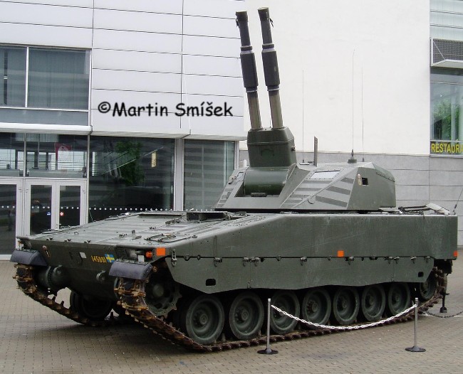

Del sistema AMOS tenemos que casi lo metes en cualquier vehículo...:
Tal como dice el compañero, mirad la munición...

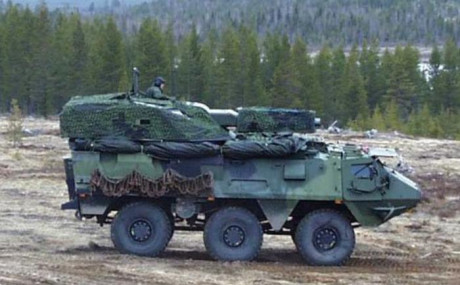

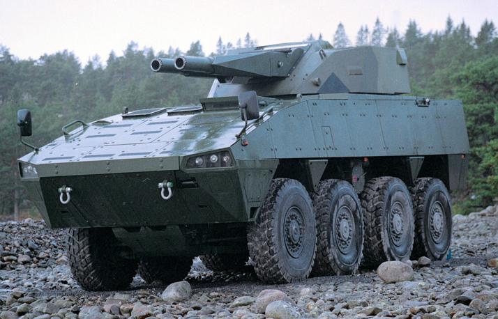

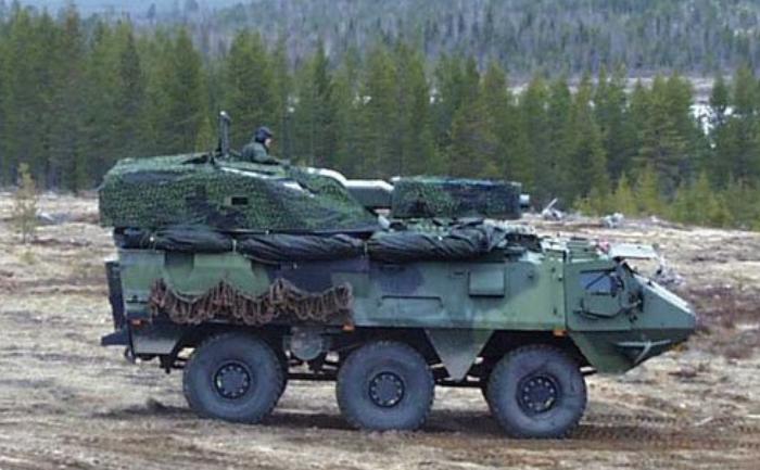

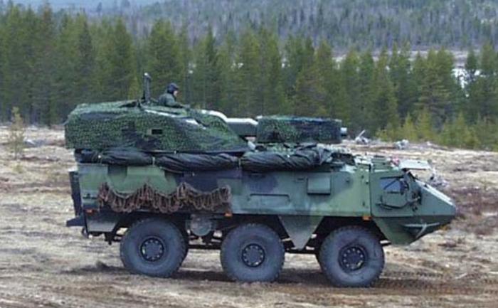

Verlo en el Patria XA-203 6×6 (así lo usan en Finlandia)
Con los dos tubos de 3 m de longitud, puede soltar 26 municiones por minuto, para después seguir al ritmo de 16.
No solo eso. Una vez el vehículo para (puede disparar en movimiento), puede disparar en 30 segundos y lanzar las 26 casi al mismo sitio o a batir una zona.
Por lo que se, para, 30 segundos para analizar la zona, y puede enviar 4 rondas en 8 segundos con una precisión mas que buena. Se pone en marcha y evita la contrabateria... etc
Cuando lanza 8 o 12 rondas, pueden caer casi a la vez y si quieres en el mismo sitio en 75 segundos. Caen casi en vertical

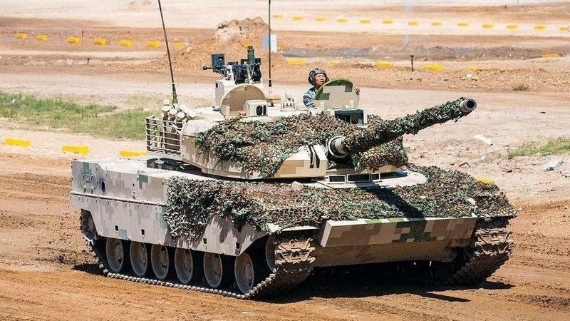

Al final solo me convence el Tipo 15 (VT-5) chino; pero son mas de 35 T. Eso si, lo usan sus Marines
