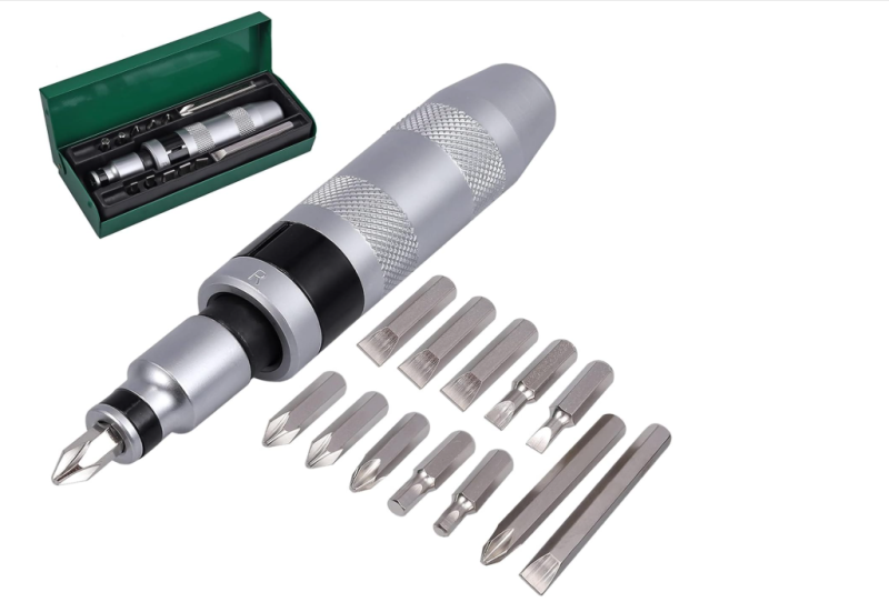

Ese tornillo, tiene dos funciones, tambien sujeta el muelle que empuja el reten del cargador para que vuelva a su sitio al oprimirlo, se afloja con un destornillador de impacto, una herramienta que afloja, o aprieta (tiene sentido de giro) dándole un golpe con un mazo............
A veces hay que preparar bien la punta del destornillador con una lima para que encaje perfectamente en la ranura del tornillo......

Pues si no es recomendable hacer uso del soplete de cocina... (yo creía que al ablandar el dichoso pegamento permitiría aflojar). Ya está pedido el destornillador de impacto. Gracias Manolo

Ese tornillo, también sujeta el muelle de la retenida del cargador.
El problema es que si te fijas bien en los lados, el tornillo va remachado con el armazón, de los dos sistemas que dices, si puedes coger bien el armazón en un tornillo de banco, yo elegiría el destornillador de impacto, pero dudo mucho que los muelles nuevos sean diferentes de los viejos, te los ponen para justificar la clavada que te están poniendo al comprar el paquete, yo personalmente no lo tocaría si realmente funcionan.

Se me olvido comentar, de que personalmente, tampoco tocaría ese tornillo salvo causas de fuerza mayor, no es necesario, ni afecta a la dureza del disparador.
Cualquier manitas que se precie, debe tener un destornillador de impacto, no es una herramienta muy cara, y es muy útil.... :D

Pues nada, como dije, el destornillador de impacto ya está pedido, es poco lo que cuesta y alguna vez aparecerá la ocasión de utilizarlo. Si ese muelle no tiene nada que ver con mi objetivo lo voy a dejar tal cual, ya cambié los dos grandes, el del carro y el que está dentro de la empuñadura. Me limitaré a cambiar los otros que algunos de ellos sí inciden en el aligeramiento del disparador. Aprovecho para decir que el inconveniente que tengo con el disparador es en el momento de dar con el índice la presión que ocasiona el disparo, es lo que pretendo suavizar, hasta ahí la presión que se le da al gatillo es suave en simple acción. Muchas gracias y que tengáis un buen día

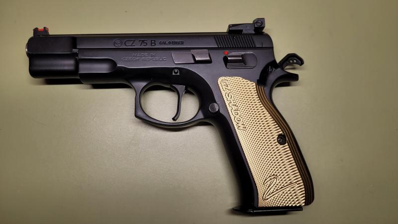

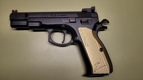

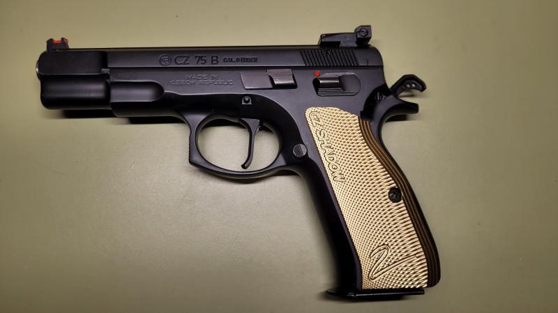

Hola foro, tardó pero llegó, al final opté por el modo más seguro y efectivo para poner el disparador a mi gusto, y para eso le encargué a Fernando, Armería Martínez de Valladolid, que me lo pusiera según le expliqué, todo Eemann, y solo en simple acción, la delicia de las delicias, las cachas se las puse yo, tan torpe no soy :) y para que quedara apta para competir también le puse el alza LPA con la herramienta adecuada, sin la cual tenía que recurrir al martillo y botador, esto me da yuyu, inserto una foto de como ha quedado. Saludos a todos
