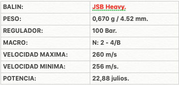

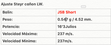

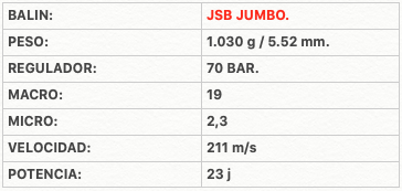

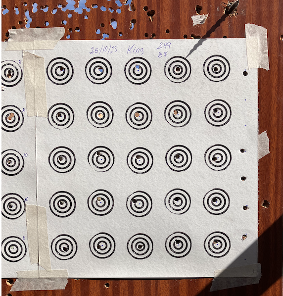

M.Travieso escribió:Pues muy buenas dianas,cuando as puesto la velocidad me sorprendió bastante,me pareció mucha,pero mire unos apuntes del año 2023 cuando probé los QYS,y resulta que en mi steyr tambien llegaron a funcionar muy bien y tambien a altas velocidades,de hecho el que mejor me funciono fue el Streamline de 0.62 en 4,49 a 275 m/s que son 23,40 julios con una desviación de 2 m/s.De hecho compre los 8 modelos que había y realice pruebas de 16 hasta 24 julios,en las pruebas conseguí desviaciones muy bajas a distintas velocidades,pero no agrupaban,no eran válidas para BR.
Descarte los QYS porque no me convencia tirar tan alto de potencia,yo soy de la opinión que la Steyr y otras carabinas muy parecidas fueron creadas para tirar a 10 metros,a baja potencia y para 25 metros no se necesita tanto,Llevo unos años tirando con JSB Short de 0.547g a 16 julios y me funcionan de lujo.Tambien tiro con otras carabinas en BR,no son carabinas para BR,a las cuales he tenido que hacer algunas modificaciones para adaptarlas un poco,cada una con su balin favorito y a distintas potencias.
Te dejo unas dianas de esta mañana,campo abierto,soleado y con brisa y rachas ligeras,el campo de tiro está junto al mar y aquí tienes que vivir con el viento.

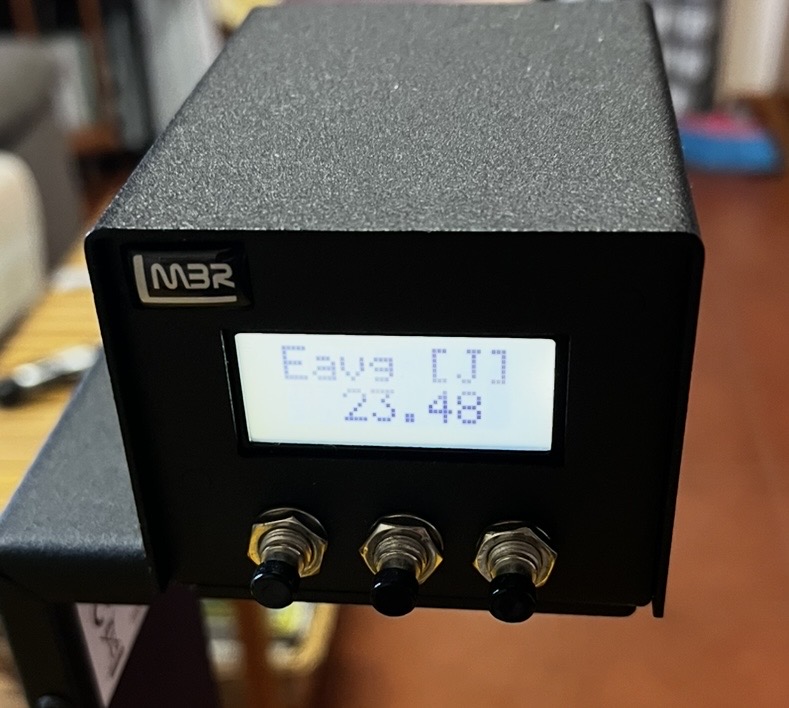

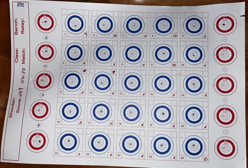

Las pruebas q acabo de terminar ahora mismo. Está calma total, 15 metros dentro de la nave , mas 10 al aire libre.
Velocidad media 270m/seg y 23,28 jul. Hice toda la prueba enganchado a la botella externa , con el latiguillo. La presión es de aproximadamente 190 bar.

Melandru escribió:Las pruebas q acabo de terminar ahora mismo. Está calma total, 15 metros dentro de la nave , mas 10 al aire libre.
Están bastante bien, aunque sin viento esperaba algo más de X, si que veo que haces pocos tiros en las de prueba, a la mia le gusta mucho que haga 5-7 tiros en la de prueba antes de empezar las dianas buenas, y se nota bastante la diferencia de precisión, por si quieres probarlo

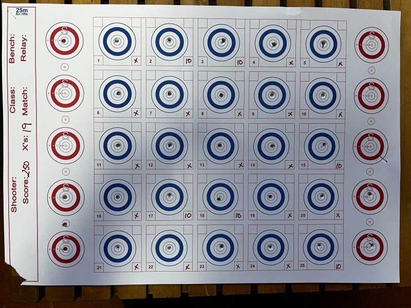

Esta, esta de la casa. Esta semana he hecho un par de entrenamientos a 22,70 jul y una media de 267m/s. Sigue muy fina si tenemos en cuenta q los balines son a granel . He notado en varías ocasiones, q después de pasar unos trapos de wd40, tarda al menos 25/30 disparos en volver a estar bien. La prueba esta realizada enganchada a la botella con 190bar

Melandru escribió:Esta, esta de la casa. Esta semana he hecho un par de entrenamientos a 22,70 jul y una media de 267m/s. Sigue muy fina si tenemos en cuenta q los balines son a granel . He notado en varías ocasiones, q después de pasar unos trapos de wd40, tarda al menos 25/30 disparos en volver a estar bien. La prueba esta realizada enganchada a la botella con 190bar
Vaya, el último cartón creo que tiene muy muy poco margen de mejora, parece que está yendo muy bien. A ver si los reyes magos leen mi mensaje y cae una :sniper

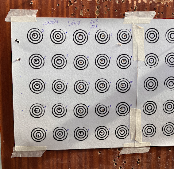

La steyr es una gran carabina, lo q pasa q en esa época era un novato y no supe ponerla a punto.
La xr100 me da mucha confianza, aunque los comienzos no fueron muy alentadores . Se me aflojó el disparador, me perdía aire p el sello de atrás, un día dejo de engarzar el gatillo….una serie de historias q me replanteé venderla.
Hoy p hoy estoy muy contento. Se q en un lugar cerrado con los perdigones adecuados no se va ni un disparo del 10.
Tienes un par de cosillas q tengo q controlar . Una de ellas es la presión mínima y la otra , la limpieza. Suele tardar unos 15 disparos en ir bien después de pasar unos trapitos wd40. Te dejo un blanco para q veas como se marcha el primer disparo p un pelo, hace un extraño en el segundo y luego se estabiliza.
