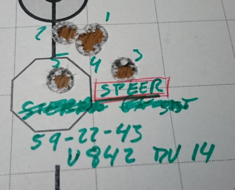

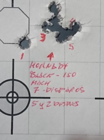

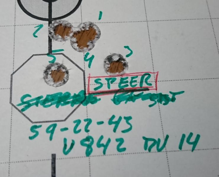

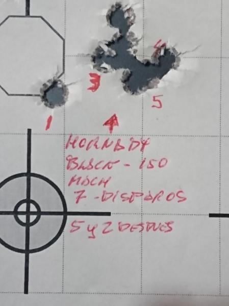

Feliz año a todos,
Vamos al tema.
Para ir descartando y acotando os comento, he hecho una prueba con municion Hornady Black que monta puntas A-MAX de 155 grains
En la diana hay 7 (5+2) disparos, primero 5 disparos, los enumere, y segui haciendo pruebas con la Speer, despues de varias tandas, volvi a disparar dos cartuchos volviendo a entrar en el grupo quiero pensar que son el mas alto y el de la derecha, ya que falta la anotacion 2, se adivina algo rojo y el 4 esta tocado.
No se como lo veis, pienso que si fuese el visor habiendolo hecho en dos tandas deberia de haber dispersion, la cual si tengo con la recarga.
1salu2

Pues lo que yo veo es que la municion de fábrica está cargada bastante bien, es homogénea y agrupa muy bien, rifle monturas y visor bien.... los componentes de tu recarga tienen problemas... lo importante es ir descartando por partes al final sale el problema.

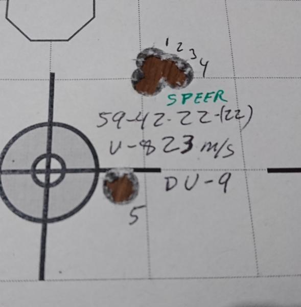

Muchas gracias Antilope,JohnWoolf .......
Muchisimas gracias por alumbrarme la senda correcta Jesusr.
A ver si encuentro unas Berger Classic Hunter pero mientras os dejo algo de los avances pienso que no son malos,
Los circulos y los cuadros son de 2 cm.
Vamos viendo que quiere sobre los 825 m/s y cuando le aumentamos la polvora y la velocidad a abierto algo, aunque creo que me es util, para cuando aumente la temperatura se que estoy en margen
El vuelo libre creo que di con el, ya ni lo miro
Por supuesto tengo que seguir y comprobar que no es flor de un dia.
Pdt, el indio tambien falla, no solo le podemos echar la culpa al material.
Sigo el la brecha,

Bueno, eso ya va funcionando. Mis felicitaciones.
