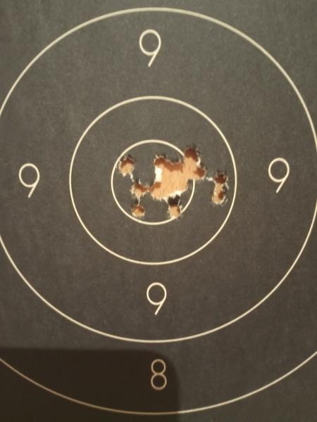

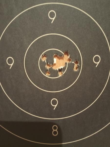

Mira. Esto lo hace una CZ 452, la que vale 250-300 leuros de quinta mano, con munición de 10 € la caja, a 50 m con bípode Harris.
No recuerdo si hay 20 o 25 tiros.

Concha.
Hola a todos, como bien dice el anunciado Quiero comprar un rifle, partiendo que soy novato en este mundo 70

JohnWoolf escribió:Mira. Esto lo hace una CZ 452, la que vale 250-300 leuros de quinta mano, con munición de 10 € la caja, a 50 m con bípode Harris.
No sale ningún enlace o Links pero vamos q me imagino q hará un ojito todas al centro nooo

Mensajepor JohnWoolf » 15 Sep 2024 20:59
El blanco es el de pistola precisión, que siempre llevo centros de diana en el bolsón.
Era un día de principio de verano y hacía un aíre de las 9 a las 3 bastante fuerte. Se me fueron esos dis o tres a la derecha.
Ah. Con 6X.
El que se gasta más dinero es porque quiere.

Mensajepor Garzon04 » 15 Sep 2024 21:03
JohnWoolf escribió:Concha.
Perdón me e adelantado a escribir, pero q vamos bonita fotooo

Mensajepor JohnWoolf » 15 Sep 2024 21:05
Gracias. Sólo era para argumentar que con poco dinero se puede disfrutar mucho.
Tú también lo puedes hacer así.

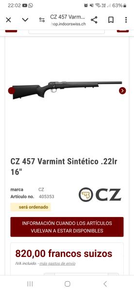

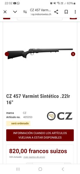

Venga pregunta del millón, dentro de la Cz cual recomiendas así abro un poco el abanico de opciones ahora cuando llegue a mi casa te paso alguna foto de las q tengo vista ok

Buena pregunta.
Desde luego no las conozco todas, pero pienso que no hay que ir a los modelos más caros y glamourosos. El otro día en mi campo había dos, nuevas, del mismo modelo (no recuerdo cuál) con freno de boca y todo (nunca he entendido eso salvo para municiones superiores al 338 WM, pero enfin ...), incluido carril de 25 moas (innecesario salvo que tores a 200 m) y me hablaron de mil+algo. Te aseguro que no tiran mejor que esa vieja 452.
Aparte está el problema de que algunas se salen de peso y ya no sirven para competir. A algunos eso les es indiferente, pero yo soy un yonkie de la competición.
En suma, si no se encuentra la 452, una que sea lo más parecida.
Un aspecto que parece que no, pero sí, es el disparador. A veces nos gastamos dinero en subir de nivel de armas y lo que pasa es que el disparador nos perjudica. La 452 la haces buena con un muelle de boli.

Re: Que rifle del 22 lr comprar?
Mensajepor JohnWoolf » 15 Sep 2024 22:20
Esta es majeta. La culata sintética no se hincha ni se dobla, etc. Cañón cortito y medio gordito. Puede tirar bien.
Con ese pistolete ibduce a pensar que uno la agarra de ahí y ya se pueden llevar la escalera. Lo cierto es que las carabinas del 22 cuanto menos se agarren mejor.
JW.
