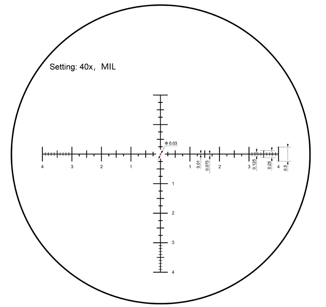

Te recomiendo la retícula con el puntito fino porque va mejor a la hora de centrar sobre las moscas de las dianas de BR.
El sentinel x 10-40x50 sin retícula iluminada que vendían hasta hace poco (entre 150 y 200€) tenia la retícula con el puntito en el centro, pero ahora solo veo el de retícula iluminada con la cruz al centro.
La verdad es que nunca le he encontrado utilidad real a la retícula iluminada en precisión, desde mi punto de vista para lo único que sirven es para tener puntos extra de entrada de humedad al visor (todos los visores, sean chinos o japoneses, con el tiempo se estropean las juntas), añadir peso extra y que se estropeen las pilas dentro.
Si bien las torretas de 1/10 miliradianes es mas fácil hacer cálculos para las correcciones (1cm a 100m, 5mm a 50), la corrección es mas basta que en visor de torretas de 1/8 moa, en br con un visor de 1/10 te puede ocurrir que estés pegando justo a un lado del punto de la mosca, mueves un clic y te vas justo al lado contrario, por eso es preferible los de 1/8 que son mas finos en el ajuste.
