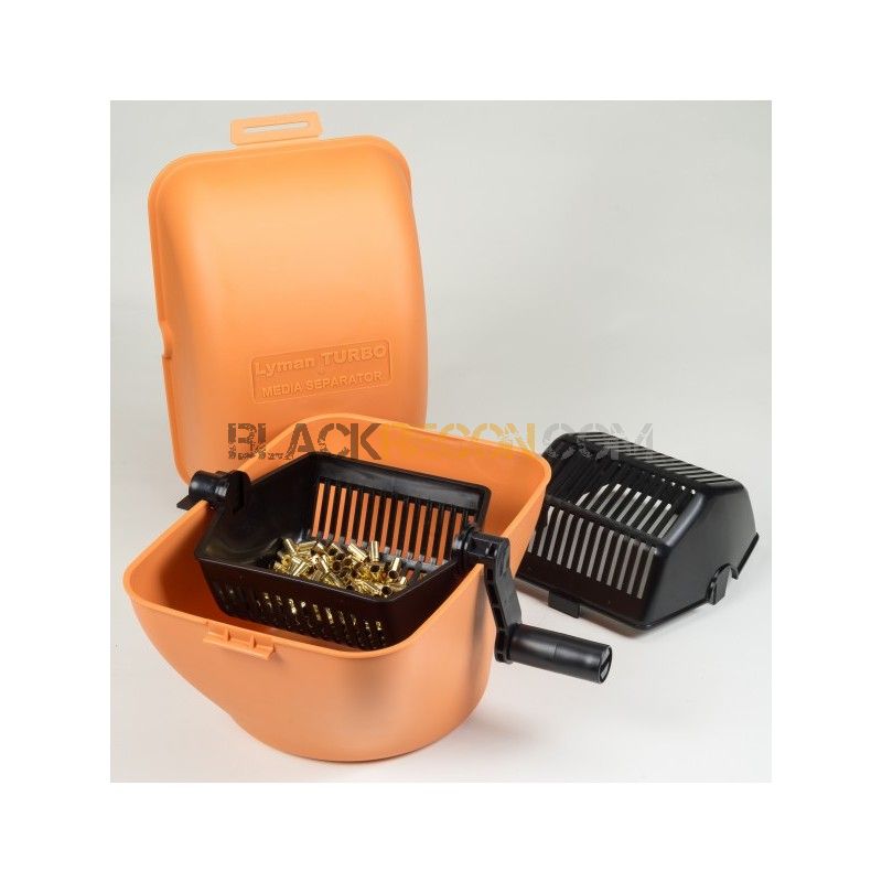

comprate uno de esto 60 pavos
si yo tambien soy un POBRE aficionado a las Armas
y Recargo por Hobby jajajajaaa
https://www.blackrecon.com/separador-rotatorio-lyman.html
A lo que respondió el ESPAÑOL

Re: PREPARACION DE LAS VAINAS PARA RECARGA
Lo tengo y me sevía para separar las vainas de la cáscara de nuez y ahora me sirve para separar las vainas de los pines de acero del tumler humedo.
ALMENDRALEJO escribió:Lo tengo y me sevía para separar las vainas de la cáscara de nuez y ahora me sirve para separar las vainas de los pines de acero del tumler humedo.
y con eso puedes enguagar sin salpicones

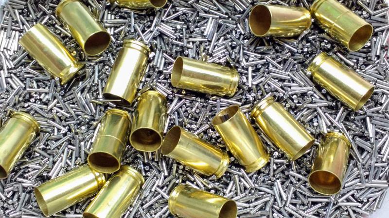

Aprovechando el hilo quería consultaros si alguno usa pines de acero para la limpieza de vainas y cómo van, así cómo saber también si lo hacéis en seco o en húmedo y los productos que usáis. Veo en los vídeos de los recargadores yanquis que les dejan como los chorros del oro. Y por cierto saber cómo le va al forero que abrió este hilo con la limpieza de sus vainas.

Los pines de acero en tumler rotatorio con Agua y detergente es lo mejor para mi gusto. Salen como nuevas por dentro y por fuera. Y si son las vainas de pólvora negra, de esas que te has descuidado y cuando echas mano se han puesto verdes, las deja nuevas.
ALMENDRALEJO escribió:Los pines de acero en tumler rotatorio con Agua y detergente es lo mejor para mi gusto. Salen como nuevas por dentro y por fuera. Y si son las vainas de pólvora negra, de esas que te has descuidado y cuando echas mano se han puesto verdes, las deja nuevas.
Gracias por el aporte, compañero ALMENDRALEJO. Tengo ganas de probar este sistema. Supongo que usas lavavajillas no? Y en cuánto tiempo consigues lavar las vainas?
Hurley escribió:ALMENDRALEJO escribió:Los pines de acero en tumler rotatorio con Agua y detergente es lo mejor para mi gusto. Salen como nuevas por dentro y por fuera. Y si son las vainas de pólvora negra, de esas que te has descuidado y cuando echas mano se han puesto verdes, las deja nuevas.
Saludos!
Depende de como estén de sucias. Le suelo dar una hora. Hay veces que no me gusta el resultado, le tiro el agua sucia y le doy otro rato, pero eso se va viendo según los lotes de vainas que te toque limpiar.

Buenas, siguiendo vuestros consejos probé primero con el tumbler y me costo casi 10 horas que salieran perfectas, luego le di a la maquina de pulir con pines de acero inox de 6mm y muy fino menos grueso que un alfiler, chorro de mistol y acido tartarico, impresionante, salen mejor que nuevas, eso si hay que enjuagar bien y yo lo hice con agua osmotizada, quedaron perfectas.
