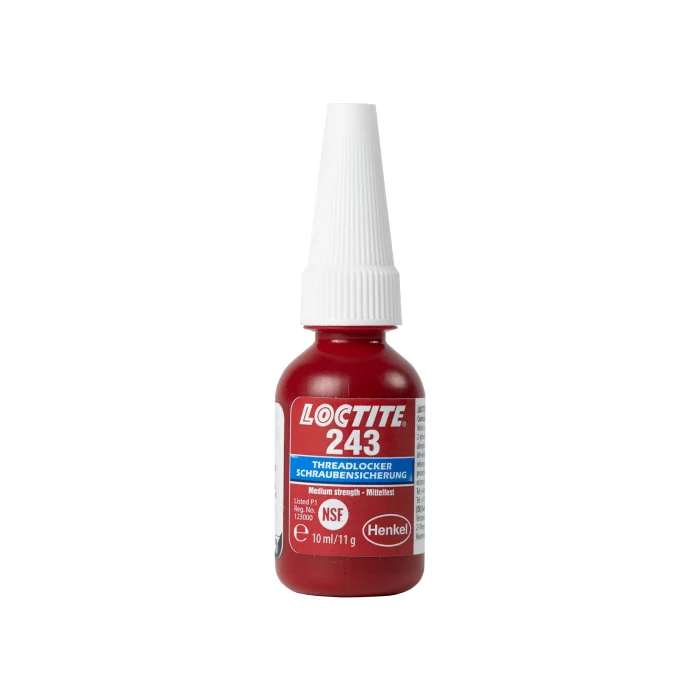

Lo mismo me pasaba en una Norica. Loctite 243 y arreglado, queda una unión que hace la fuerza justa para poder desarmar con herramientas comunes y para que no se afloje con el uso.

Pongo una foto del loctite 243 por si hay alguien que no lo conoce aún, como se usa muy poco y es algo carillo aconsejo comprar el más pequeño que se encuentre

Respecto del Loctite leí por ahí que la laca de uñas podía hacer el apaño. Será más débil, pero por probar...
O incluso el Loctite adhesivo tradicional, aunque quizá eso resulte demasiado fuerte para quitarlo después.

Si lo del loctite lo dice Sisco el compañero, creo que" va a misa" . La cuestión quizá es poner poca cantidad, ir probando a ver .
Yo la laca la he usado pero en carabinas que no pasaban de los 20 julios y funciona siempre que seas hábil y aprietes antes que empiece a cuajarse y ponerse espeso, que lo hace bastante rápido. Va muy bien. En una de más de 20 julios no sé lo que aguantará.
