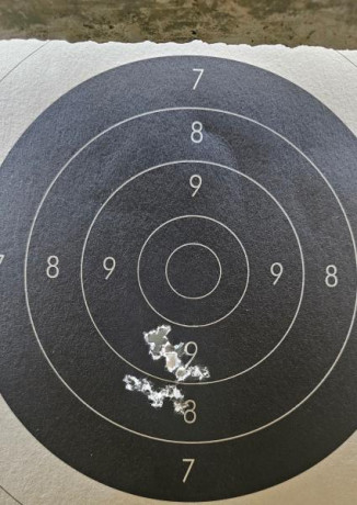

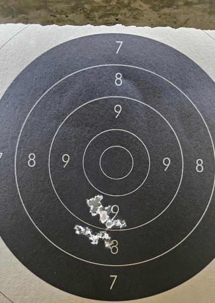

Buenas compañeros
Con n160.
40gr
Cartucho 54.8mm
Punta 139gr Lapua
OAL 76.5mm
Velocidad 702m/s
Temperatura 17 grados
Con n160.
40gr
Cartucho 54.8mm
Punta 139gr Lapua
OAL 76.5mm
Velocidad 702m/s

100 m? Muy bien. Tendido o con apoyo?
Qué cariño le tengo a esa bala.
JW.

JohnWoolf escribió:100 m? Muy bien. Tendido o con apoyo?
JW.
No! 50m. Tendido con correa, guante y chaqueta.
Lo bueno, la regularidad en la velocidad medida con garmin, los disparos con variación de 7m/s.
