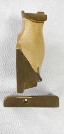

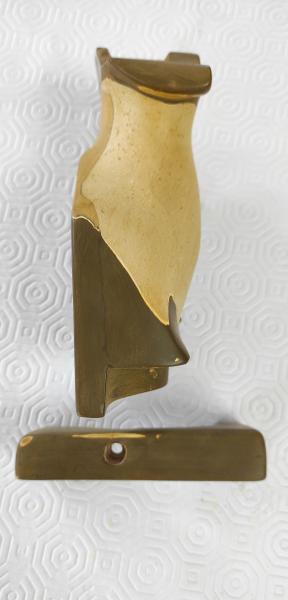

Hola, tengo esta pistola y el distribuidor me la cambió en garantía.
Yo creo que disparé sobre unos 7.000 perdigones (no lo recuerdo exactamente).
Fue 2 veces a reparar porque perdía aire (por el asiento de teflón de la aguja). Como no eran capaces de repararlo al final me la sustituyeron y me enviaron el modelo nuevo.
Llevo una época tirando con ella y de momento sin problemas.
Tengo la mano muy grande y tuve que lijar y añadir pasta de madera para adaptárla.
Para mí gusto agrupa bien y no me pesa porque tiro bastante con una CZ Shadow 2 que pesa 1.400 gramos.

Eitex escribió:Hola, tengo esta pistola y el distribuidor me la cambió en garantía.
Pues parece un currazo!! Gracias por compartir!! Podrías poner algunas imágenes más y ampliar un poco explicando el proceso porque promete mucho lo que se ve…
Un saludo!!

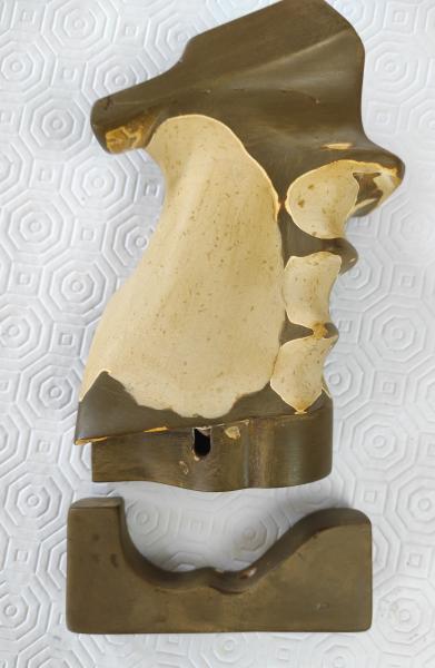

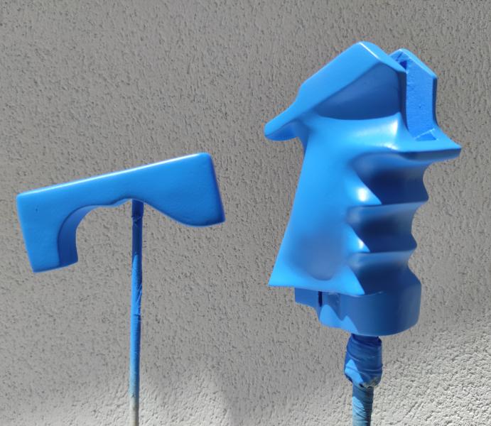

Hola, esa foto del mango con imprimación es del verano pasado. He buscado en mi móvil si tenía alguna foto con la pintura final pero no he encontrado ninguna.
Creo que sobre octubre del año pasado la volví a lijar porque no estaba cómodo.
La he estado utilizando todo este tiempo sin pintar...(la textura de la madera y la pasta de madera es cómoda, agradable...).
Ahora que tengo tiempo lo terminaré y pongo unas fotos del proceso.
La pintura que utilice es bicomponente de poliuretano, es bastante dura.

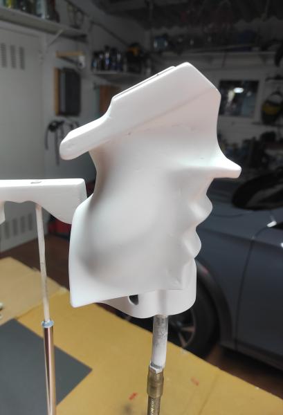

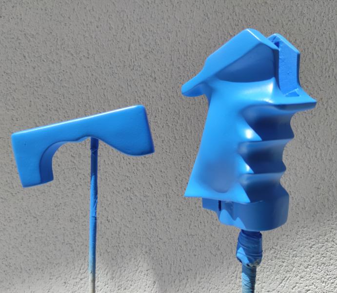

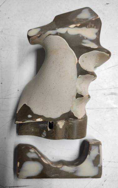

Hola, terminé hoy el trabajo.
Primero lije la pintura anterior (de color marrón) y lije varias zonas para quitar volumen.

Luego le añadí pasta de carrocero para las pequeñas grietas e imperfecciones (y lijar posteriormente con lija de grano fino).

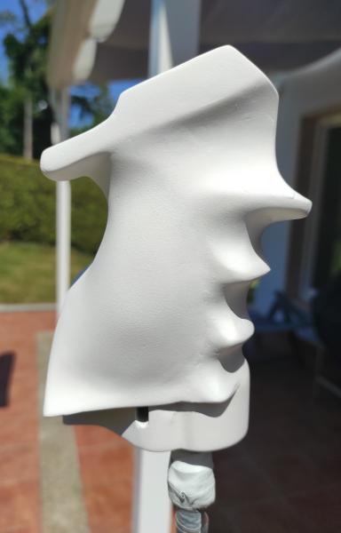

Siguiente paso, un par de manos de imprimación sintética (la uso en spray).

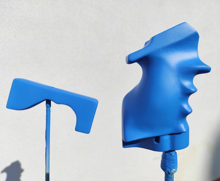

Mensajepor Eitex » 18 Jul 2024 03:33
Y último paso, pintura. Elegí este color porque me gusta más que el anterior (marrón).
En mi caso, pintura de poliuretano bicomponente, en estás proporciones:
100 ml de pintura, 20 de catalizador y disolvente para poliuretano (al 5 % para punta pistola 1,3 y al 10 % para punta pistola 1,5).
Si es muy poco a pintar se usan la mitad de cantidades.

Mensajepor Coyote1983 » 18 Jul 2024 08:05
:apla: :apla: :apla: :apla: :apla: :apla: :apla:
Sencillamente espectacular!!
Y me gusta mucho más ese color que el marrón madera original… la verdad no se porque en todas o casi todas las pistolas de precisión la cacha la dejan de color madera porque estéticamente me parece horrible.
Un saludo!!

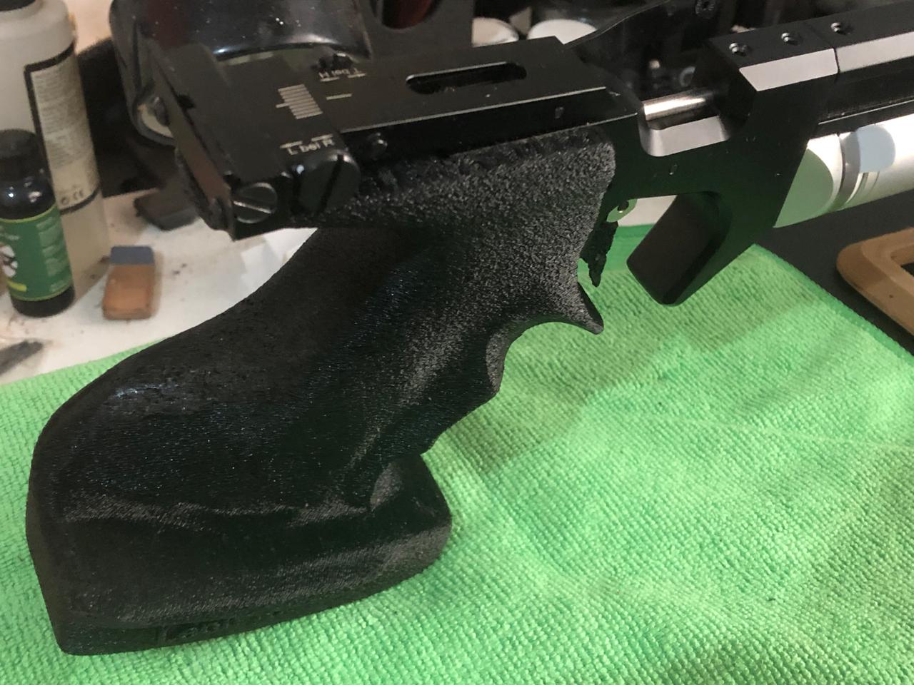

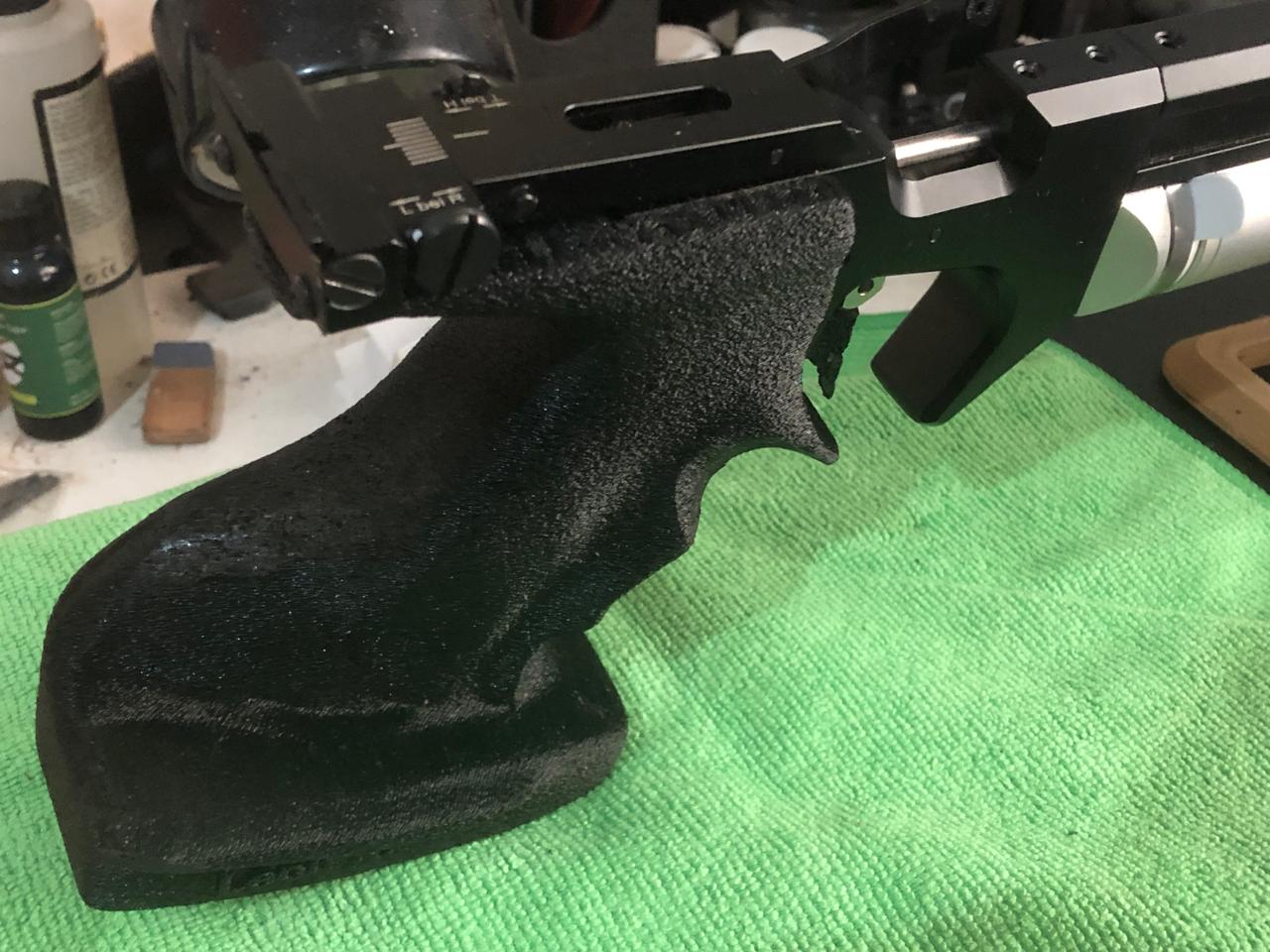

Buenas noches, tengo una PP20 2 meses ya, les comento que previo a la compra me informe de los pros y contras que están publicados, y sabía que por el precio tendría que hacer mejoras en las debilidades de fabricación, en lo personal tiene buena apariencia y luego de desarmar para asegurar los pernos con loctite (en el hilo de los pernos fijos y por fuera en los de regulación), noté un buen mecanizado de la mayoría de las piezas y algunas de mejor material que la marca que fue copiada, como la válvula reguladora, y es natural porque esta empresa ya le fabricaba a Styer partes y piezas.
Como se comentó antes la empuñadura es el reto en todas las marcas de fabrica en todas las gamas, y fue lo que mas tiempo me tomo, tengo mano de palma M casi L, y dedos cortos que con las justas llegaba al gatillo, así que opté por el 3D y baje un diseño para LP2 en internet M y lo adapte a mi mano con un programa 3Dcomo Rhinoceros que permite edición orgánica eso me tomo casi 15 días y 4 impresiones previas,
[img]Imagen%20de%20WhatsApp%202024-12-22%20a%20las%2000.34.59_e094dce[/img]
Esta hecha en material PETG , con densidad de 70 %, y con acabado rugoso mejorando el agarre, la ventaja es que le baje el peso en 40 gramos y se movió un poco el centro de gravedad para adelante, y no siento la necesidad de contrapesos en el cañón para mejorar la estabilidad.
Y adicionalmente le fabrique un gatillo que me permitiera llegar mejor, y a partir de ahí la pistola funciona como un reloj, es muy competitiva (eso que es para principiantes, es un prejuicio poco realista), si quieren que les dure y funcione bien por el precio que pagaste, hagan la tarea previa. Me da aproximadamente 120 tiros, ahora toca afinarme yo, a mis 74 años no tengo ninguna pretensión competitiva, pero todavía estoy del 8 al 10. La pistola neumática ha sido mi deporte en 40 años, lo dejé los 10 últimos años así que ya hice un plan de entrenamiento progresivo bien periodizado, lo importante poder disfrutar de nuestro deporte cumpliendo las metas personales. Felices 10´s.
