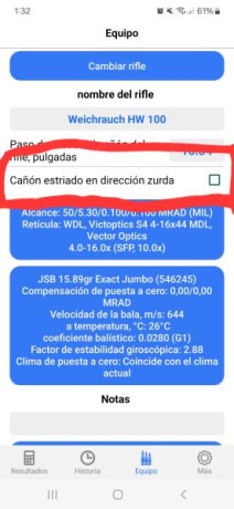

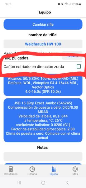

Hola de nuevo!!! Tras leer tu comentario anterior donde dices "el giro es de derecha a izquierda" me salta una duda....te envío fotografía con una marca, donde me indica, que marque esa casilla, si la dirección de las estrias, es zurda....tengo duda de si debo de marcar esa casilla o no, en esta situación
Espero tuabyuda

No,no la marques,.El giro es de derecha a izquierda en sentido horario o sentido de las agujas del reloj.
