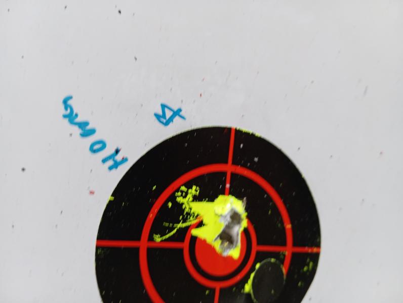

Bueno pues dentro de lo que hay y con la pólvora que me queda vhita n150 y esperando que venga pólvora rs 70 estás dianas a 100 m estoy realizando con hornady eldx por cierto un compañero de este foro me ha ofrecido mogollón de puntas,el cual me aconseja que aprenda a recargar ,recargar? En este calibre no lo había hecho ,pero en 308 si,y puntas sin pólvora? Para que quiero más,está es con el Bergara extreme Hunter b14 ,4disparos pues hay escasez jijj 33,4 de vhita
Saludos ,quería consejos pues en este calibre apenas he recargado,las puntas serían hornady eldx 103g 20
