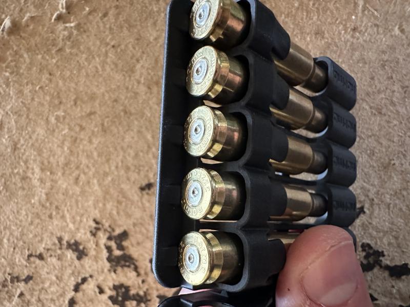

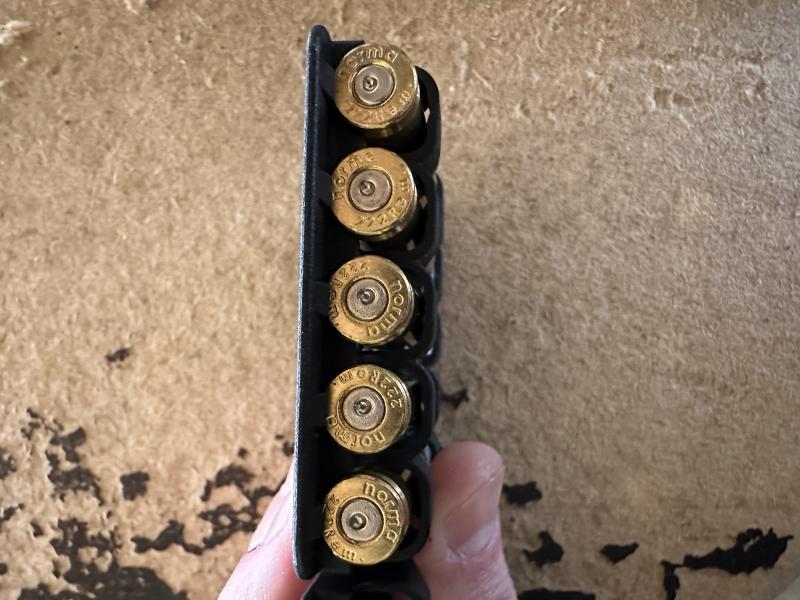

Bueno parece que le vamos poniendo el collar al gato... ayer pude escaparme otro rato y resulto que los problemas de la forma de los pistones y de apertura de la bascula se han solucionado con el apriete del tornillo de la aguja. Ahora pica normal haciendo su cráter o marca y se abre el rifle sin problemas. Si que he de deciros a los que tengáis este modelo que tiene una cosa que no me encanta, es que si cierras el rifle fuerte para abrirlo hay que aplicar más fuerza que si lo cierras mas despacio y acompañándolo (no es el problema anterior que no llegaba abrir pero si es un poco molesto) según la casa esto debe ser así y están al tanto de ello, como ahora el arma funciona bien lo dejaré para un futuro igual me meto a pulirle un poco las rampas de cierre o algo que seguro mejorará.
Y respecto agrupaciones.. pues toca volver a probar porque las pruebas que hecho y tras estar pensando que era sobrepresión tendré que volver a realizarlas, si he apreciado que con las sierra Bkng 50gr el tema esta entre 20-20,5gr de rs 36 "en mi rifle" y con las barnes 45gr 20,5-21gr "en mi rifle"(Ya sabemos que cada uno tenemos que probar en nuestro cañón y arma manteniéndonos en las tablas de recomendación del fabricante) los LTC "mi cañón" he observado que le gusta bastante largo de 55 a 56mm, contra más adelante parece que cierra más los grupos, ayer conseguí sacar menos de 2cm pero he llegado a tener varias pruebas de menos de 1cm(que me toca ahora repetir). Espero que esta información le pueda servir a alguien, cuando cierre las cargas pondré resultado, ahora os subo unas imágenes del nuevo picado de los pistones.

Fotos de las nuevas muescas y picado tras apretar tornillo de aguja:
