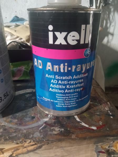

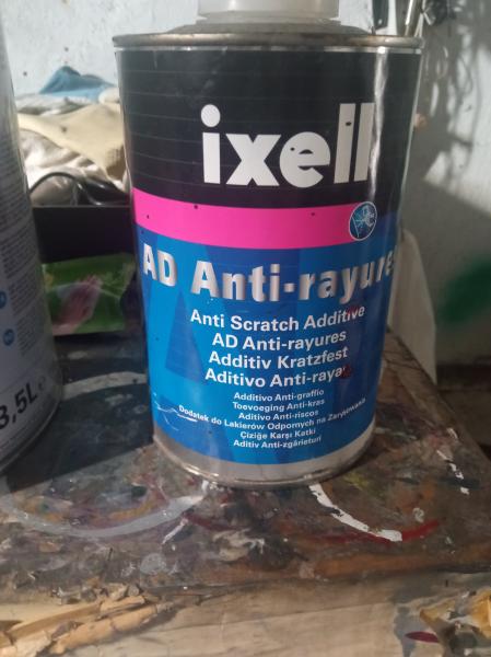

Hasta Sep no vuelvo a mí laboratorio de pintura, en el que hay una ingeniera química de la PPG permanente para darnos cobertura en caso de que metan la pata con alguno de los miles de pinturas y barnices que les compramos.
Me gustaría hacer una placa con ese aditivo y pasarla por diferentes pruebas en el laboratorio, a ver cuánta verdad hay. Que esas historias son como los aditivos de los coches.
Hace unos años escribí a Armusa un correo electrónico pidiéndoles asesoramiento sobre la diferencia entre dos cartuchos en principio iguales salvo el cierre pero con dos euros de de diferencia.
Pues los pille una mentira sobre la dureza del plomo , la del taco y la velocidad (Todo mentira y comprobado mediante durometro calibrado para plomo, durometro para plástico y cronógrafo). Ya no me respondieron mas

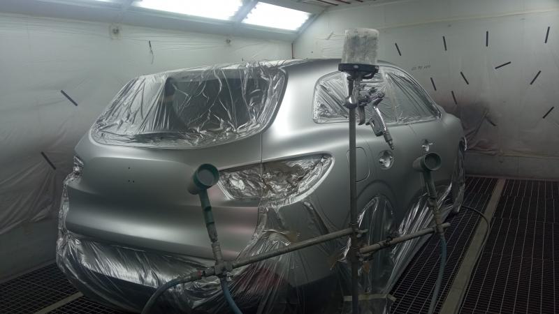

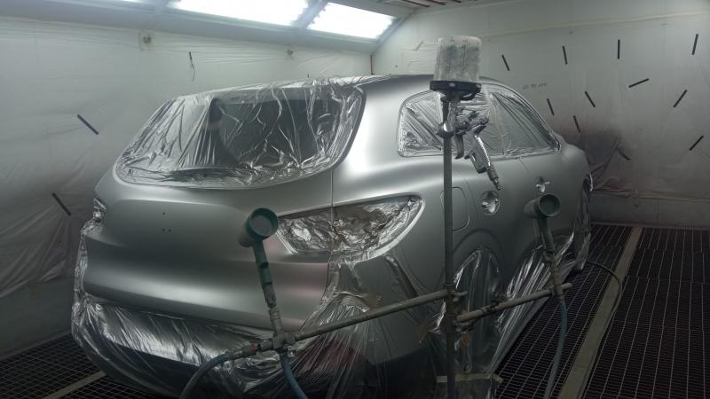

Volviendo al tema de la pintura PPG nos nos proporciona un Máster que está en nuestro poder (Placa del color exacto).
Cuando recibimos 1000kg o más, nunca menos, de un color, de los más de 1000 del catálogo, hay que tirar una placa, leerla con el colorímetro y después contrastarla con su máster. Si no coincide hacen ellos sus pruebas (No se fían) y si no coincide (Nosotros nunca nos equivocamos) se comen los 1000kg de pintura o 5000....
Lo de la pintura militar ya es de coña, precintada, escoltada, sin fórmula y lo que sobra compromiso de destruirla.

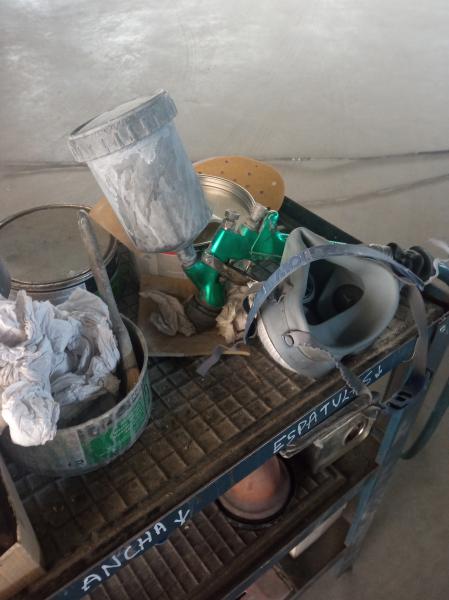

Sobre el material de la foto... va siendo hora de renovarlo. El vaso de tu pistola es anticuado y menos si has perdido el pitorro y viendo ese orden y limpieza seguro que tienes taponado el orificio superior del vaso.
¿Sabes lo que son los PPS deshechables? Cuestan menos que el disolvente que gastas para lavar ese vaso.
Viendo la goma inferior de tu EPI (Mascarilla) lo pasada que está la goma y lo mal que te ajustará, no quiero ni imaginar cómo estarán los filtros...porque los prefiltros ya veo que no los usas.

Esa pistola, devilvis , es la más perrillera que hay , de batalla y para aplicar imprimación, para la pintura base y el barniz uso satas con los kit pps de 3M .
Ya te dije en su dia que no pienso darte el gusto de debatir contigo, para ti la perra gorda .los aires de ínfulas nunca me olieron bien.
La teoría la llevas al dedillo , pero seguramente como mucho no pasarás de pintar las placas de comprobación y en plano.
Pintar es otra cosa . En el taller con suerte te dejaría una escoba Dalí...... 8)
