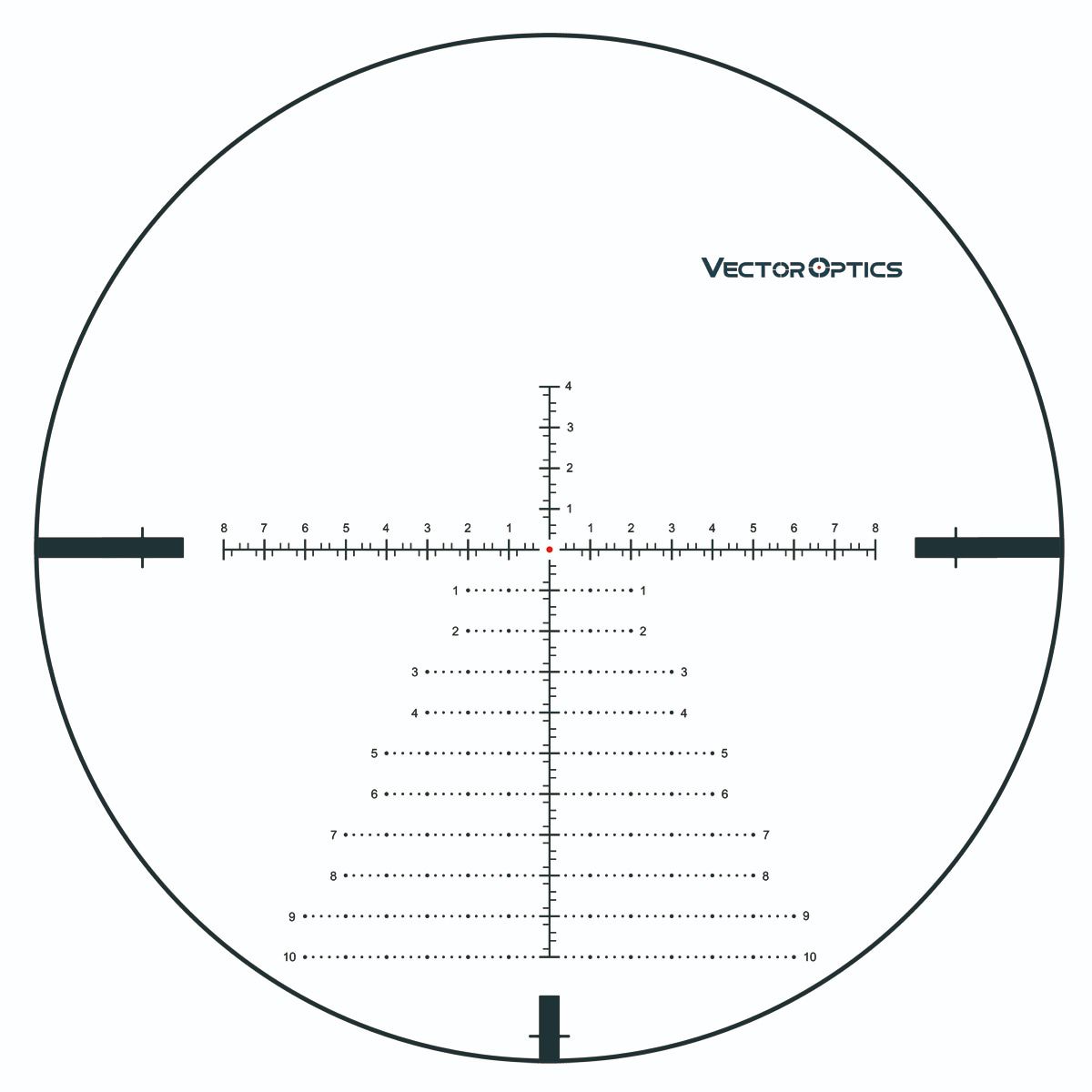

Rascador escribió:Melandru escribió:Rascador escribió:Para 100 mts empezaría con una carabina de cerrojo del 22lr. Vas a aprender mas y te vas a ahorrar mucho dinero.
Visor alguno con 20 o 25 aumentos maximos para no necesitar spotter. Mejor 1er plano y ajustes en mils. Un vortex golden eagle o similar estaria bien. Andan por los 1000€ y te servira mas adelante para calibres gordos.
Para precisión un visor en 1er plano y miliradianes? Vamos hombre......
Si.
Para todo lo que no sea BR mejor mils y ffp.
Y el BR esta categorizado aparte como alta precision y si dice que quiere empezar a tirar no creo que este hablando de una disciplina tan aburrida que solo siguen practicando 4 viejos.
Hala. A pastar.
La ignorancia es muy osada.
Re: Iniciación en el tiro con rifle de precisión
Si vas a tirar a papel, necesitás algo al menos de x36. A poder ser en segundo plano y con una retícula limpia. Lo mas adecuado es la punto dot, una cruz fina con un puntito.
Las nuevas reticulas tipo árbol en primer plano focal no son lo mejor para tirar sobre papel. Están diseñadas para adquirir blancos de dimensiones mas grandes , p lo general de mas de dos moas, y tienen un exceso de marcas q se hacen muy molestas .
No se cómo será el Niko ese del q hablás, pero uno de sus antecesores era una auténtica patata.
Date un poco de tiempo y busca un visor de mayor calidad aunque sea de segunda mano
Bueno, bueno
Ya tenemos religiones enfrentadas
Que si primer plano o segundo plano, que si moas o milis.
Realmente, todos tenéis razon, no veo que sea contradictorio.
Pero recuperemos lo que el compañero ricardo pide:
- Rifle de fuego central, 308 segun le parece
- Con visor
- Para tirar a 100 mts máx
- No piensa competir (de momento, por lo menos)
Efectivamente:
- Para tirar a distancias fijas, segundo plano, no es necesario primer plano
- Para ultraprecisión, mejor moa's, 1/8 de MOA, mejor que 1/4 porque permite un ajuste tres veces más fino que los milis
- Para multidistancia, mejor primer plano y milis
- Para distancias desconocidas, mejor primer plano y milis
En resumen, no hay visor que pueda tener todas las ventajas juntas, hay que escoger
Desde el punto de vista de la versatilidad, añadido que no piensa competir, dado que solo piensa en los 100 mts de su club, yo creo que lo más versátil es un visor FFP en milis.
Le permite ajustar el tiro a 1 cmt a 100 mts, más que suficiente para sus necesidades y distancia.
Y ese equipo le permite, en el futuro, atreverse a competir en fclass producción y PRS.
Dadas todas las circunstancias expuestas, yo creo que lo mejor seria:
- Calibre 308, por la posibilidad de poder competir en fclass y prs y porque es el calibre del que se dispone de mas material y menos caro
- Rifle con culata "normal", no chasis, para poder competir en fclass produccion. O con chasis, pero ya no entra en fclass produccion.
- Visor en mils, ffp y con zero stop, 5-25x56 o similar para poder competir en fclass producción o PRS
- Bipode tipo Harris o similar
Con el presupuesto que dice:
- Rifle bergara hmr o howa 1500 o similar (1300 €)
- Visor vortex venom o similar (700 €)
- Bipode Harris no pivotante (100 €)
Total: 2100 €
Con eso, para empezar, le sobra
Luego ya podrá complicarse la vida todo lo que quiera.
Antes de que me saltéis al cuello, digo bípode "no pivotante" por dos motivos: es un 50% más caro y, el principal: no me fio de ellos. Ya en una ocasión el maldito pivote cedió y me fastidió toda una competición.
Bueeeno, a ver si lo dicho sirve de algo

Melandru escribió:Si vas a tirar a papel, necesitás algo al menos de x36. A poder ser en segundo plano y con una retícula limpia. Lo mas adecuado es la punto dot, una cruz fina con un puntito.
Muchas gracias por el consejo, es facil equivocarse cuando no se tiene ni idea. Lo tendré en cuenta.

Para tiro en galería siempre en segundo plano y moas. Lo q no se puede es comprar un segundo plano de mala calidad o p debajo de x36 aumentos pq eso no lo quiere nadie.
Mercado? El de segundo plano es muchísimo mas amplio..... Fclass, Mini, Bench Rest, Br50 en todas sus variantes, Aire....
El 1er plano moderno nace de la necesidad de calcular rápidamente las distancias sobre blancos desconocidos y para hacer correcciones rápidas . Siempre en objetivos de unas dimensiones mas bien grandes.
Esto al final no sirve prácticamente para nada pues en este tipo de competiciones las distancias son conocidas días antes de celebrarse y todo el mundo lleva su chuleta hecha. Esto se podría hacer perfectamente con un visor en segundo plano e incluso con moas , simplemente hay q cambiar los parámetros en el programa balístico.
