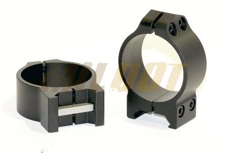

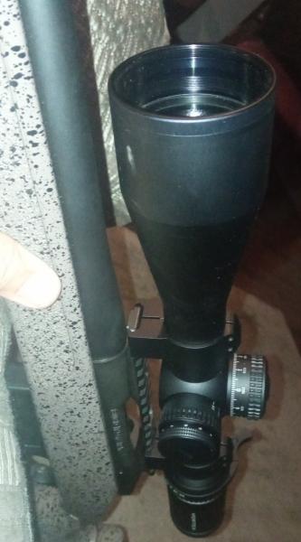

Yo monte estas
Anillas Warne Maxima 34mm Fijas - Carril Weaver - Altas

¿Te quedó muy alto el visor Fernando?

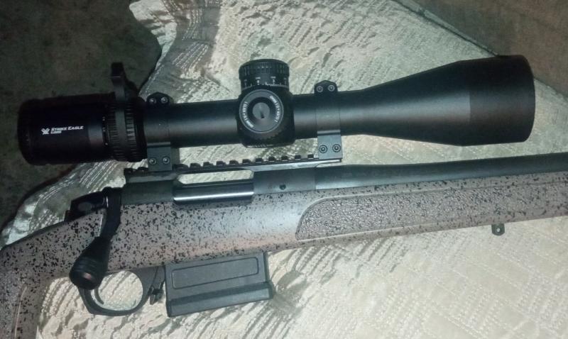

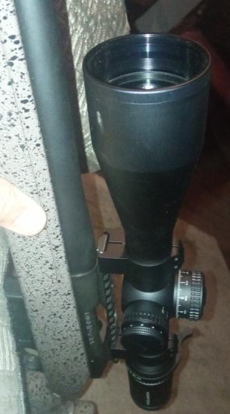

Si, un poco alto. Hoy le pondría las anillas bajas, o medias , como mucho. Me queda como un cm entre la campana del visor y el cañón.
A mi no me van del todo mal, y estoy cómodo con el visor, si bien en caza prefiero tenerlos cuanto más bajos mejor...
Pero, bueno, a veces no se acierta.

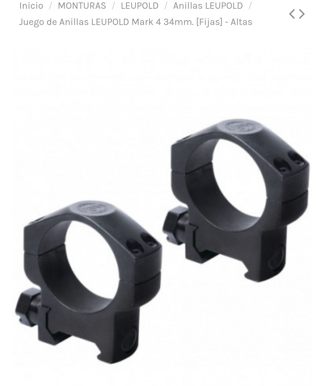

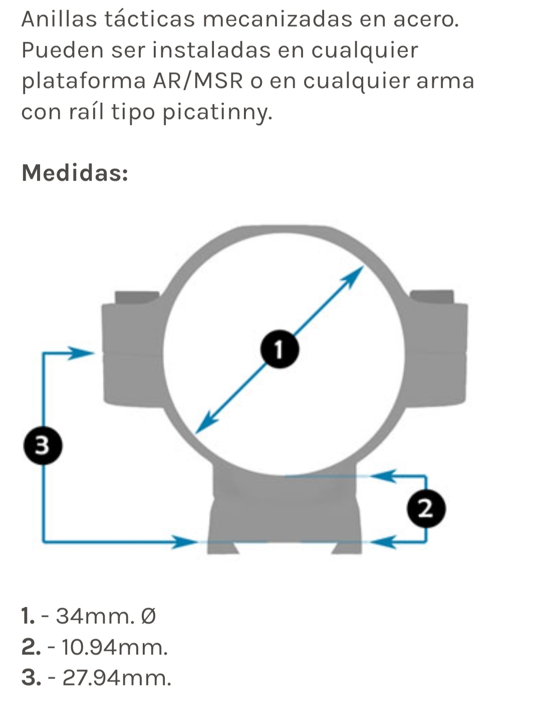

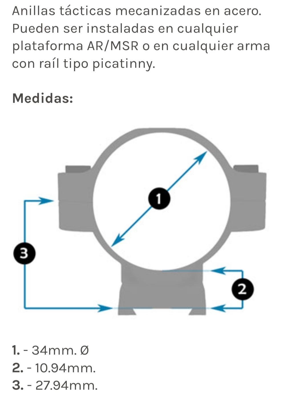

He visto las anillas leupold mark 4 de 34 altas y no tienen una altura exagerada, 10,94 mm.
Para tubo de 34 no hay mas bajas en ese modelo, son mas bien medianas.

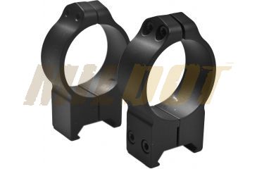

como te he dicho antes tengo un visor de tubo de 34 montado en un sabatti tactical evo con rail de 20moa y anillas warne bajas
https://www.blackrecon.com/anillas-warn ... bajas.html
entre rail y visor hay 6.35 milimetros
estas son las anillas que le tengo montadas
