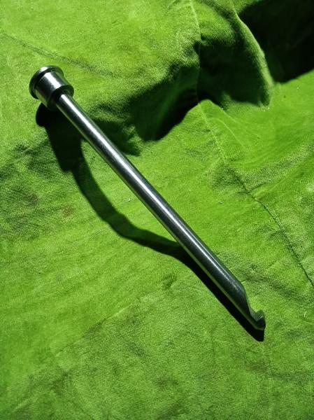

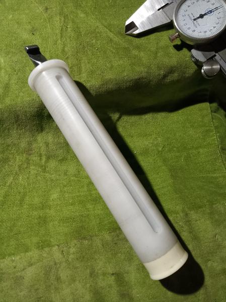

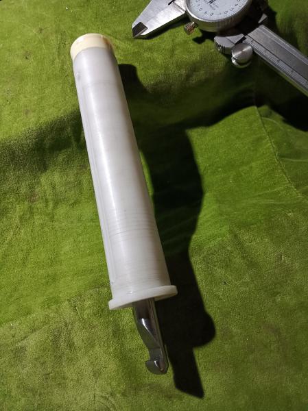

Muy interesante lo de Tony Leach, lo había visto de pasada pero no en profundidad como en el artículo.
Pues el Tony me da la razón, o yo a él, mejor dicho.
Hablo de la relación carrera/diámetro (C/D) y opino que cuanto mayor es mejor.
Hunter: C/D=100/25=4
HW77: 80/26=3,08
HW35: 65/30=2,17
HW77 (Tony): 80/23=3,47>3,08 (+13%)
El pistón original de la HW77 pesa 270 g, yo le hice uno de 170 g respetando medidas, vástago de acero y falda de delrin. Con el pistón original se quedaba en cerca de los 16 J y con el aligerado en poco más de 13 J (-18%) pero sin apenas retroceso y con una precisión digna del mejor PCP a 20 m. Es de 5.5, así que le puse un muelle de 20 J a los que se acercaba mucho pero la precisión disminuyó, tengo que hacer más pruebas. Quiero decir que disminuir masa del pistón tiene sus ventajas en cuanto a retroceso y precisión pero se paga en cuanto a pérdida de potencia, seguro que el Tony compensa esto con el incremento de C/D al disminuir diámetro.
