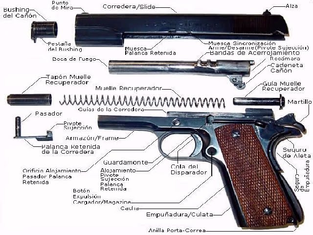

madre mia... No creo que se deba criticar una pistola (la 1911) sin mencionar quién la ha fabricado, y cuando. Deben existir mas de 50 fabricantes de ella...
ImagenImagen

Vaya, resulta que la 1911 es engorrosa de desmontar y montar y recomiendas la CZ, que es bastante más complicada de desarmar completamente... sublime. :lol: :lol: :lol:
Interrupciones...he tenido dos 1911 (de Norinco) y una CZ-75. Ninguna de las tres me ha dado problemas con munición comercial, CERO interrupciones. De hecho con las 1911 el único problema es que tenía que ir recoger las vainas a la provincia de al lado de lo lejos que las mandaban.
Si la 1911 ha estado tantos años como arma reglamentaria en el ejército USA debe de ser porque tienen interrupciones a tutiplén, claro que sí. :roll:
Cada vez que abres la boca sube el pan, Adams, me voy a comer una fabada a tu salud. :lol: :lol: :birra^:[/quote
El desarme básico es más fácil en la CZ, no hay bushing. El resto, sale como un casette. Más me toca los cojones sacarle muelle real a la 1911, y seguro, y la puta mierda del extractor, que, por cierto, es fuente de problemas.
El tema en la 1911, es que como sea arma fabricada para precision, o sea , una pistola comprada para hacer puntos, y tenga buen ajuste, vienen los problemas. O te va bien, o te calza interrupciones en la ocasión más inesperada y es el único sistema que requiere mantenimiento, como vigilar la mencionada tensión extractor.
Como arquetipo de fabricacion mecanica, la 1911 es de los más complicados, y que solo un país tan rico como USA se podía permitir fabricar.
La empuñadura de la CZ es otro punto a favor. Roza perfección frente al empuñe algo más “forzado” en una 1911.
. Para gente que empieza, he observado que una CZ es más “friendly” en todo, que la 1911, que veo más reservada a gente más a avanzada en tiro o con más aspiraciones y dispuestos a gastarse e invertir mucho más tiempo y dinero en arma , salvo fans, que prefieren diseño por pura admiracion.
Has dicho "desarme total", y ahí la 1911 gana por goleada. Lógico siendo una de simple acción y la otra de doble acción. El desarme básico es más sencillo en la CZ, pero no estábamos hablando de eso sino del completo, y ahí la CZ es más complicada.
En cuanto a la "dificultad de desmontar muelle real y seguro de una 1911"... permíteme que me ría, o que piense que en realidad nunca has desmontado completamente ninguna de las dos y hablas porque es gratis, como siempre.
