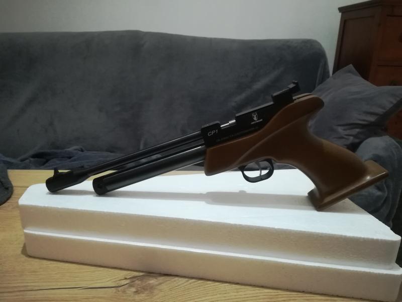

Pues al final he adquirido este juguete por 80 euretes, la Zasdar CP 1 monotiro, que creo que para pasar el rato los días que no pueda ir a tirar con el .22 va a cumplir sus espectativas. Yo no tengo ni idea de aire comprimido, además de la CP1 tengo una Gamo 85, es decir, nada que pueda considerarse de precisión, pero vista la primera diana sin ajustar miras ni nada creo que aún hay cierto margen de mejora. Esta pistola tiene cierto peso que ya es lo que necesitaba para practicar, lo único que no me gusta mucho es el recorrido del gatillo que es muy largo, alguien sabe si esto se puede solucionar o en un arma de esta categoria o no hay opción de mejora?
Aquí os dejo unas fotos y la diana a 10 m con balines de los baratos que no es para tirar cohetes, claro, pero que espero ir afinando.

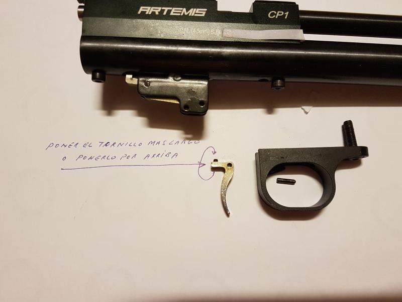

Pues si puedes reglar el gatillo, te hacen falta dos llaves Allen 3 y 4 mm, y una + pequeña,
desmontas es guardamontes, Allen 4mm y detrás de la empuñadura Allen 3 mm, despiezas como la foto y pones un tornillo + largo por abajo, o pones el trae por la parte de arriba, es más fácil y te va quedar con un recorrido más corto, para reglar el peso se debe cambiar el muelle :birra^:

socavon escribió:Pues si puedes reglar el gatillo, te hacen falta dos llaves Allen 3 y 4 mm, y una + pequeña,
Muchas gracias, con esto va a mejorar mucho la pistola.

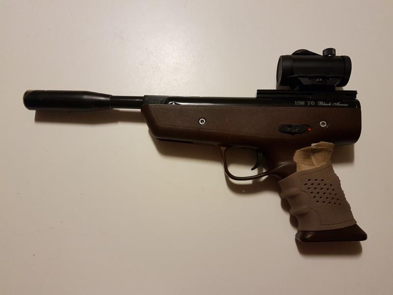

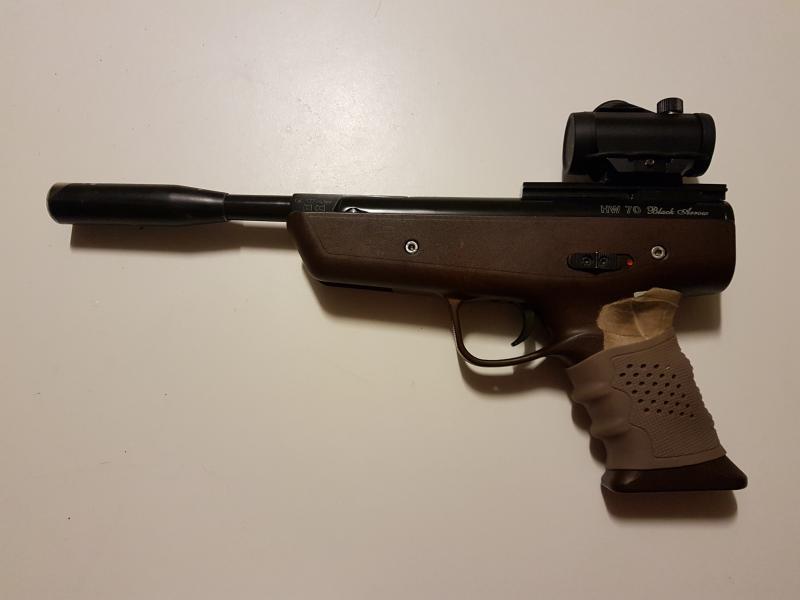

Yo de chinas en muelle no sé, pero tengo una HW70 que da 3,5j y pesa1,300 gr con el red-dot 2 moa. para entrenar es de lo más barato y practico, poco ruidosa, carga fácil, debe tener unos 7000 tiros sin un problema. :birra^:
