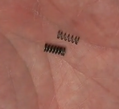

El primer ajuste del video, el de la tuerca negra, el que regula la dureza, ni fu, ni fa, tanto que casi ni se nota........
Lo que hay que hacer, si quieres un disparador mas fino, es sacar la cola del disparador quitando su pasador, y cambiar el muelle sobre el que actúa ese tornillo negro por otro de menos sección, como el de un bolígrafo, si quieres un disparador mas fino, sobre los 600 gramos.
Diferencia entre el muelle original (grueso), y el que venden unos canadienses, la empresa YODABE, para este modelo, que al final, no es mas que un muelle de boli.......

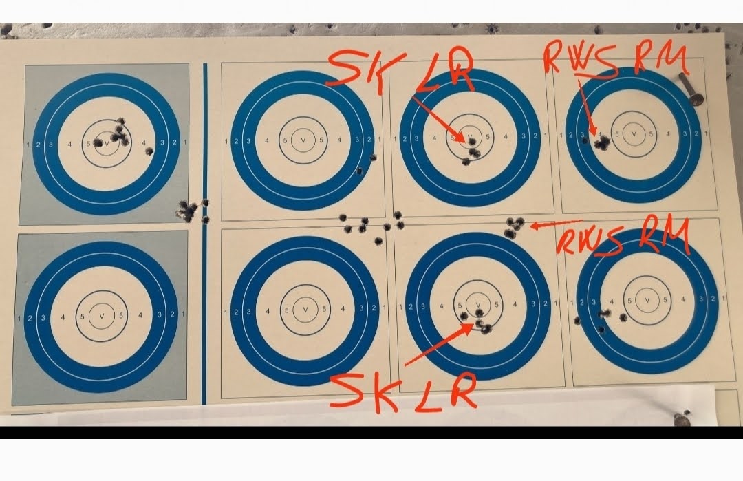

a 50
(5 disparos)
la RWS RM mejor que la SK LR, aunque no me cierra tanto el grupo como con la SK RIFLE MATCH (roja).
Los otros grupos son de un compañero que hoy estrenaba una CZ 457 MDT...ESPECTACULAR CARABINA :roll: :roll:

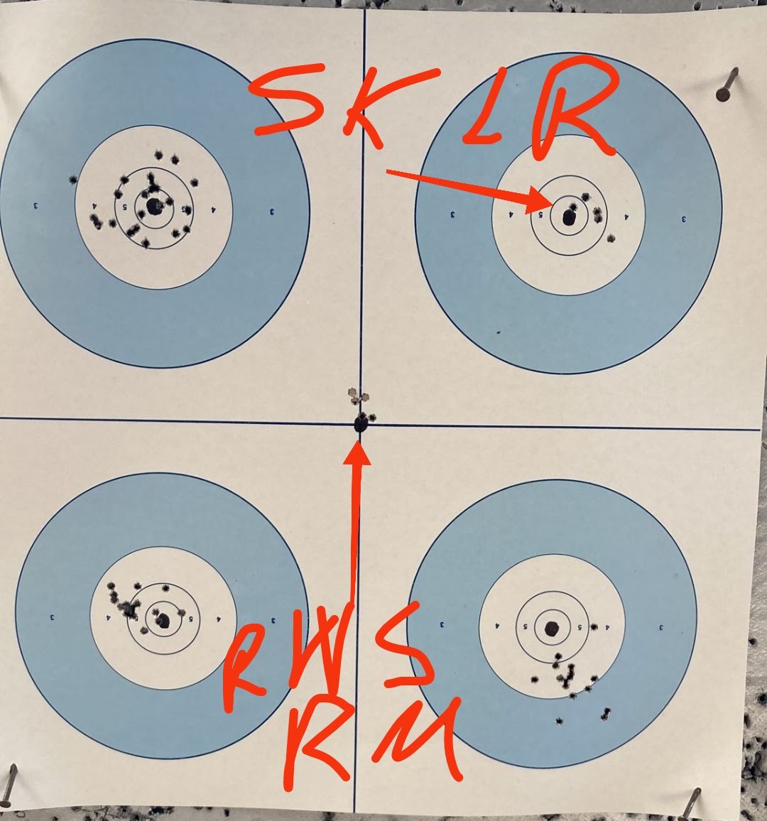

a 100m
(5 disparos)
Otra vez la RWS RIFLE MATCH cierra más el grupo que la SK LONG RANGE, y muy similar a la grupación que me hizo la SK RIFLE MATCH, quizás incluso mejor

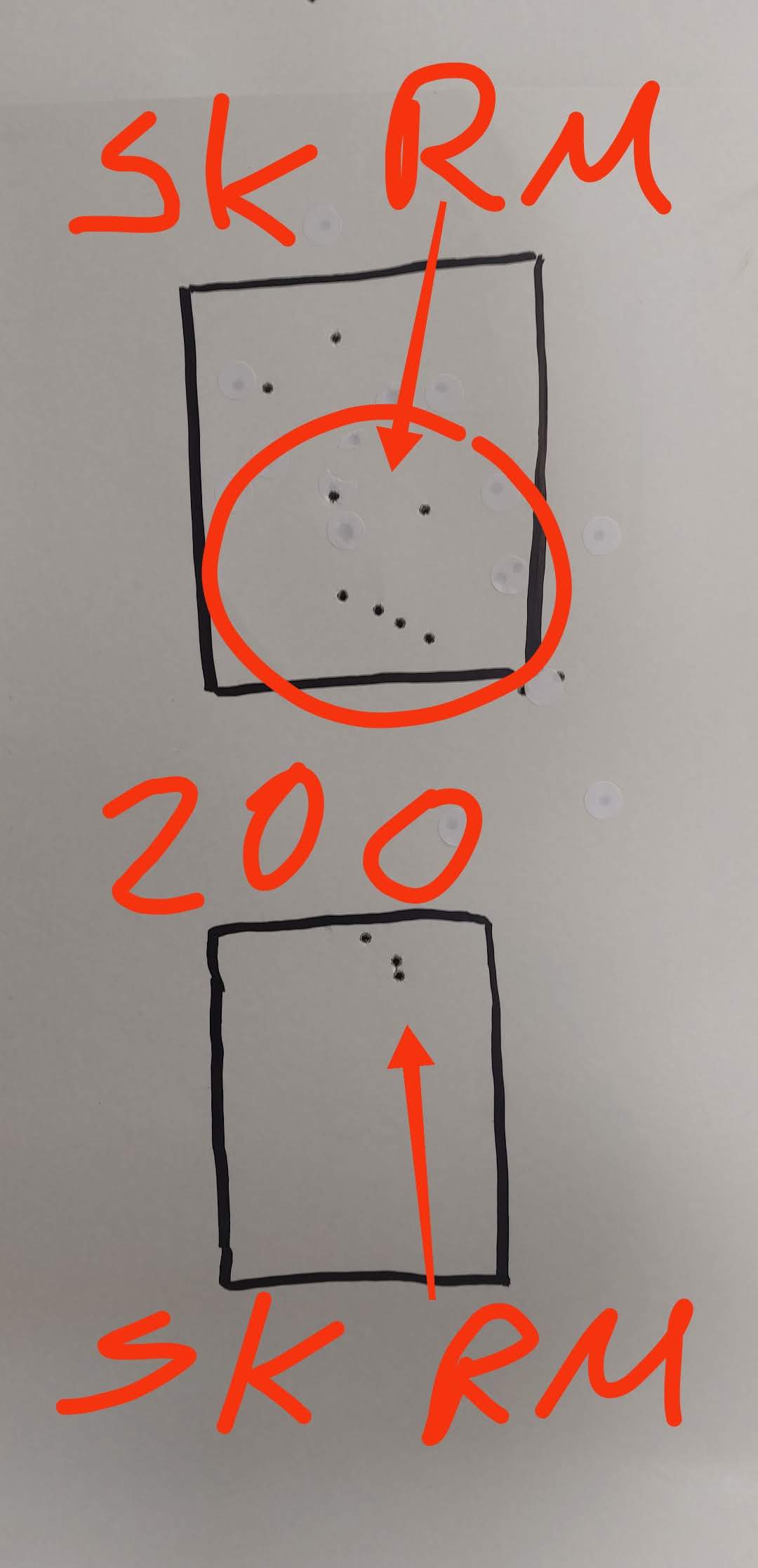

200
Satisfecho con la SK RIFLE MATCH a 200.
El cuadrado superior hace sobre 18 cm de lado y el de abajo 15 con el añadido que de éste último sólo podía visionar la mitad pq me quedó muy bajo enganchado en la diana y el terraplén de delante me impedía la visión entera.

Muy buenas a todos y enhorabuena a los propietarios de las cz, os fui leyendo el post y como que nunca acabo de dar el paso a escribiros, solo deciros un par de cositas mas, el disparador de la 457, (hasta hace poco he tenido una), ademas de ponerle el conocido muelle de bolígrafo, si apretáis un pelin el tornillo k esta dentro de la cola del disparador para recortarle recorrido, veréis que también disminuye el peso, yo conseguí sin mayores problemas unos 100-120 gramos de peso en el disparador, sin comprometer la seguridad del arma, el otro apunte, es que probéis rws r100, en mi caso cerraba mas el grupo r50 en 50m, pero la rws r100 siempre era mas constante tanto a 50 como 100metros, perdón por el rollazo y un saludo a todos.

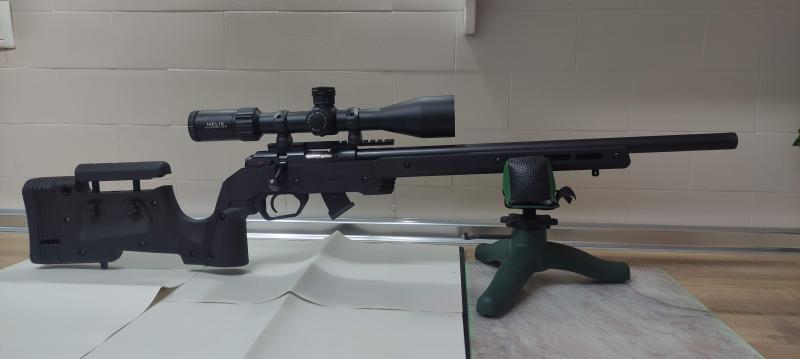

hoy me ha llegado un vestido de noche para mi CZ 457 VARMINT...
Parece que el sastre ha acertado y le sienta "como un guante"
