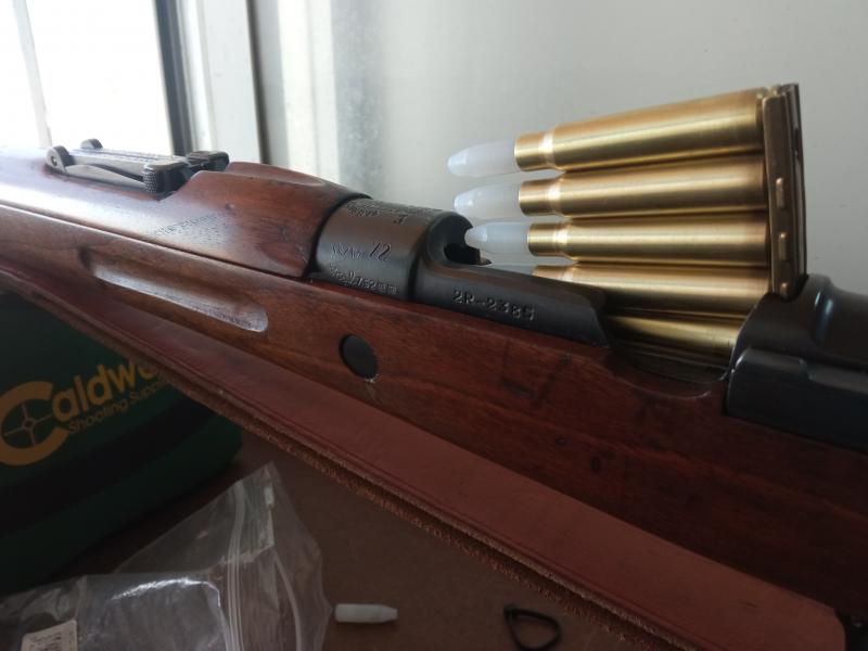

:rambo: Primera prueba, resultado catastrófico pero fácilmente solucionable.
Con el primer disparo el proyectil ha recorrido tres cuartas partes del cañón, dejando el cañón, recámara y vaina con pólvora sin arder.
Sospecho que la fuerza del pistón es la que ha movido el proyectil y después empezado a combustionar la pólvora ayudando algo más.
Con esa sospecha y una vez sacado el proyectil, he montado otra punta en una vaina sin polvora y la punta ha recorrido 10cm menos.
La conclusión que saco es que tengo que utilizar pólvora de arma corta que es más rápida o usar la misma que estoy usando pero quizás tenga que comprimirla con algodón o miraguano.
Voy a identificar la pólvora que llevan los cartuchos de del 308 de Plásticas Oramil y su cantidad gracias a estos dos libros (Supongo que sea Fil 41). Después buscaré su equivalente o lo más parecido.
Lo que haré también es trepanar los últimos cinco cartuchos que me quedan de tiro reducido y recargar con la misma pólvora que lleva esta munición.
De todas formas acepto sugerencias. Dispongo de TU-5000, que quizás lo que tenga que hacer es comprimirla y no dejarla suelta, también tengo Withavouri N-340 y la rápida BA-10.
Desde antes de que prohibieran el uso de rifles de grueso calibre en mi campo de tiro yo ya era el feliz 10

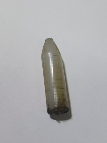

También he observado que con el primer proyectil en la zona del los valles se escapa algo de combustión del pólvora hacia delante (Por el color) amarillento.
En el segundo proyectil se observa un color más negro y más pronunciado producido solo por la ignición del pistón.
Habrá que aumentar el diámetro pero solo lo puedo hacer en 10 centésimas.
Pero primero tengo que obtener algún resultado, el aumento de diámetro seria posterior para aumentar la precisión si es que llega a existir...

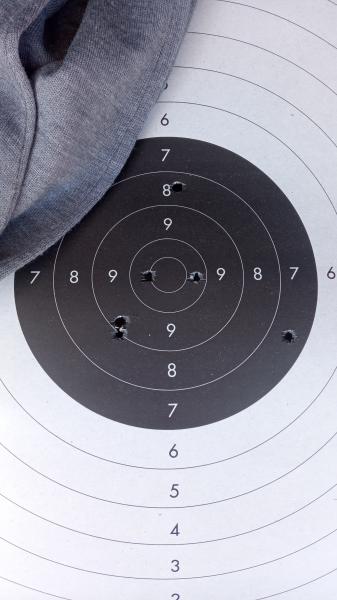

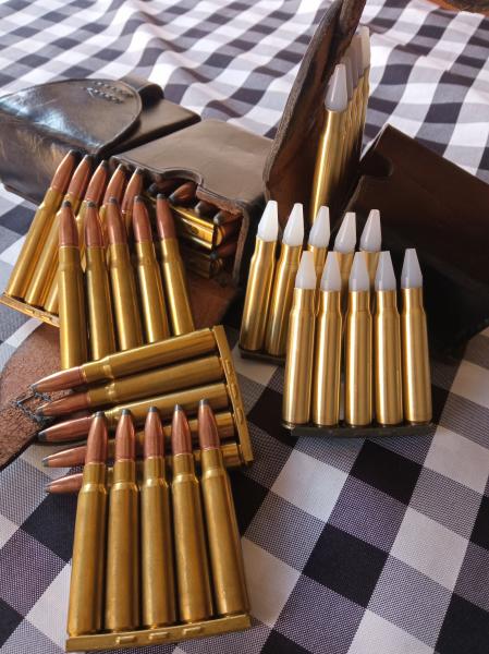

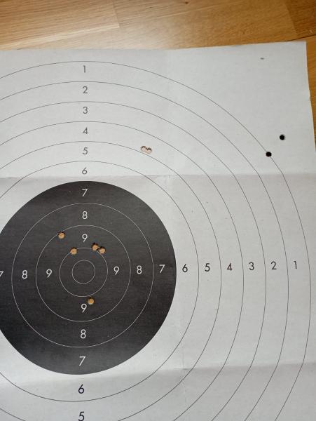

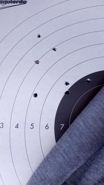

He seguido con mi experimento.
La verdad es que ha sido una mejora constante de resultados, asi como la búsqueda de datos y de darle vueltas a la cabeza.
En estos siete meses he pasado por varias etapas: como la de no salir ni el primer proyectil por la boca del cañon por el uso de una pólvora inadecuada, o cuando empezaron a salir pero no metia ni un disparo en la diana a 25m.
Luego empezaron a entrar tumbados a 25m, para pasar a entrar rectos a la misma distancia.
Paso a 50m, pero me entran longitudinalmente a la altura de la base del negro.
Ya solo me quedaba fabricar las puntas lo mejor posible y sobre todo ajustar máximo el diámetro del proyectil a 8,20mm de diámetro.
En estas fotografías se puede ver la prueba de ayer.
Se ve un primer grupo de disparos a 50m que entran rectos a las 11. Corrijo elementos de punteria y sobre la misma diana efectuó otra tanda de disparos.
En principio ya estaría concluida la prueba, pero como me conozco, seguiré incluyendo alguna mejora.

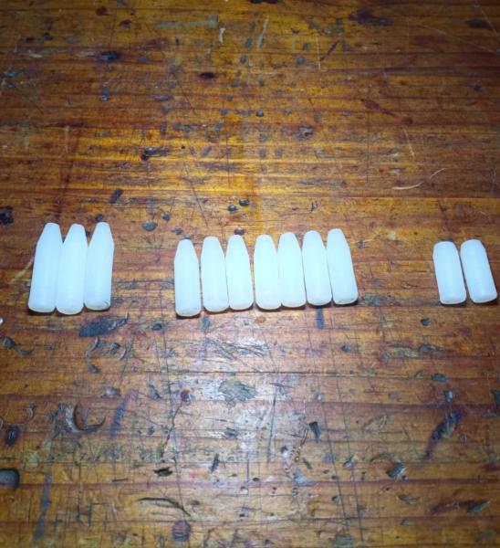

Mensajepor colito » 08 May 2023 10:31

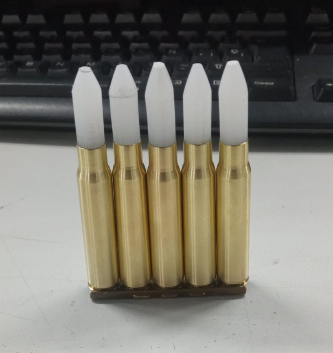

Muchos tipos de puntas, hasta que al hacerlas manualmente me di cuenta que el eje longitudinal era más exacto cuanto más cortas eran la puntas (Lo que favorecería su vuelo y precisión).
Pase de puntas de 30mm a 25mm y al final a 20mm de largas.

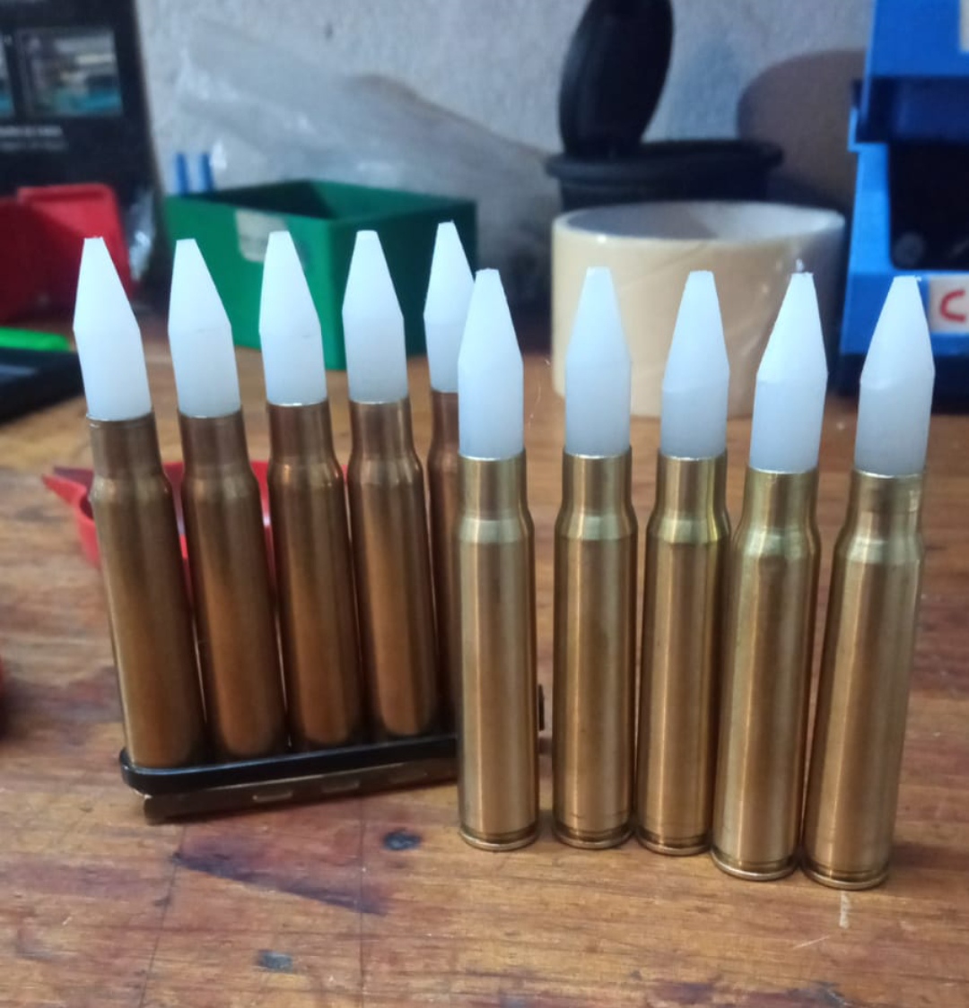

Mensajepor colito » 08 May 2023 10:38

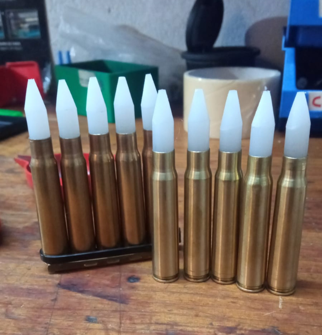

Al final siete meses de pruebas que me que me permitirán usar en un 100% la funcionalidad de mi mosquetón Coruña M 1943 pero en un 0,1% sus propiedades balísticas.

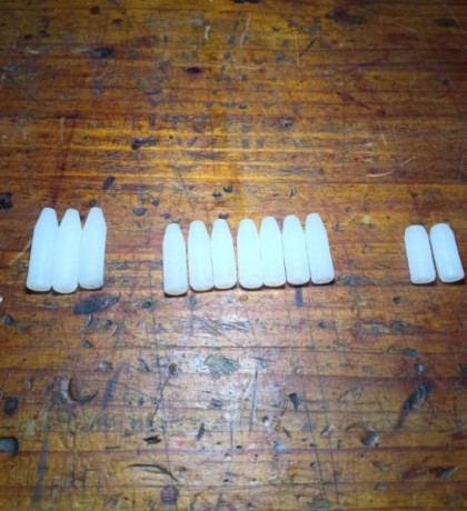

Fotografías de puntas de 30mm de longitud pero con diferentes ojivas (Al final quedaron descartadas por no ser exactas entre centros).

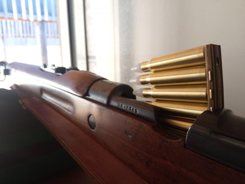

Mensajepor colito » 08 May 2023 10:57

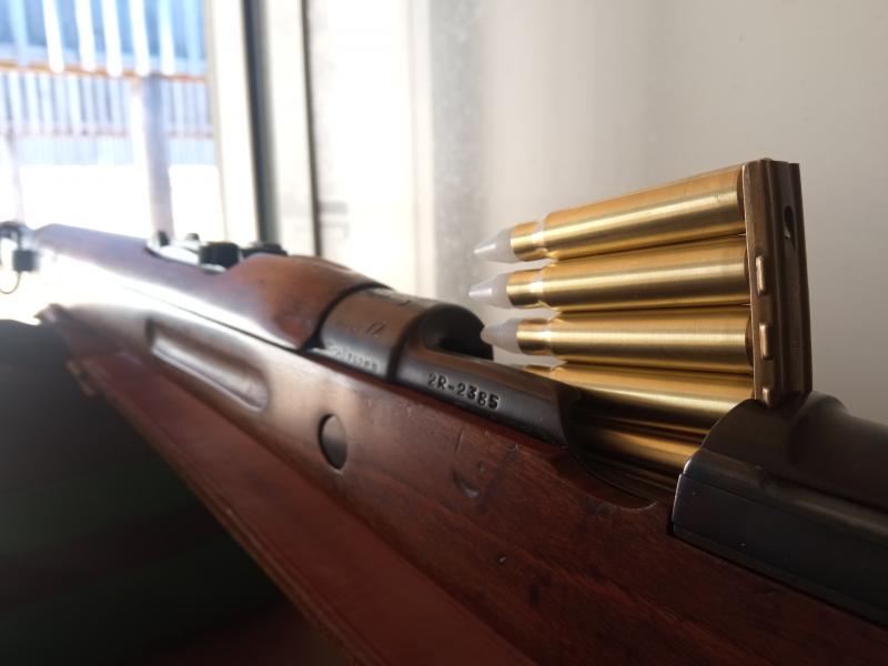

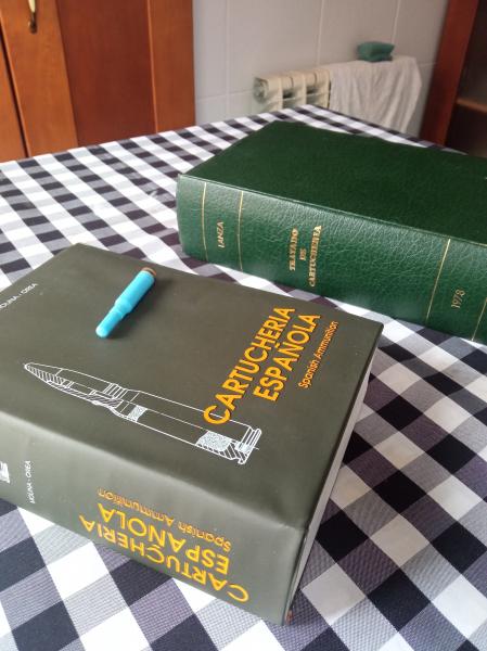

Una última foto de lo podía haber sido y de lo que realmente va a ser.

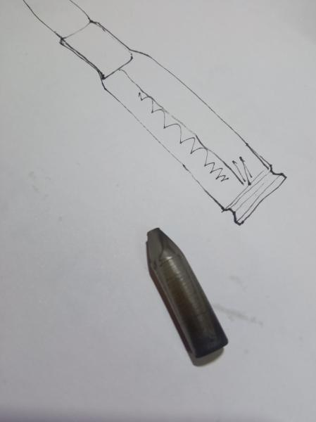

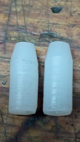

Mensajepor colito » 19 Jun 2023 07:17
Vuelvo un poco a la carga.
He vuelto a variar el tipo de ojiva para ganar 5mm de toma de contacto con las estrías, ahora ya no es ojival puntiaguda, si no troncocónica.
Ha mejorado mucho la precisión pero hay un patrón que que cuando se repite produce "Voladuras".
He fabricado una nueva cuchilla y las paredes me quedan más perfectas, creo que el fallo puede ser porque algunas puntas me quedan un poco torcidas. También pienso que sí es eso, tendrían que irse hacia cualquier punto de la diana, no a uno en concreto.
Tendré que identificar el más mínimo fallo en los proyectiles y numerar los cartuchos en los que los monto para ver si doy con el fallo.
A la izq con la cuchilla vieja proyectil con un poco de panza y paredes irregulares.
A la der cuchilla nueva, paredes más lisa y punta recta.
El Domingo que viene volveremos a probar.
