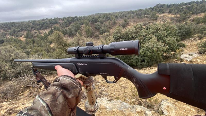

Muy buenas, la semana pasada compre este rifle en 300, hoy lo pruebo y la segunda bala no sube ( probado hoy en 3 ocasiones), se queda encasquillado, la inrritacion no es chica...mañana llamare a l armeria a ver que pasa...

Buenas ..después del paso por la armería parece que el rifle va mejor..ya no se encasquilla...segun me comenta era un fallo con la regulacion de gases..por lo visto si esta muyb abierto o cerrado puede afectar según la municion que se use..gracias a todos por sus mensajes..ahora en febrero a probarlo en alguna monteria

Hola compañeros. Tambien compre un sxr2 9.3x62 y se encasquilla parecido que el de cucoygringo.
Un rifle nuevo, con tecnologia punta. y resulta que lda problemas, desde el principio. Me queda año y medio de garantía para llevarle al armero, donde le compre.

Yo tengo uno en 30-06 desde hace un año y va fino, fino, ninguna queja. Repite el tiro muy bien , el gatillo a 1,2kg, agrupa con las rws uniclassic de maravilla. Siendo lo mismo que el browning me gusta más que es más fino el guardamanos y la culata menos redondeada y 200€ menos. También me recomendaron que browning/winchester el sistema de gases era fácil de regular y solucionar problemas y que el benelli argo había que mandarlo a la casa y era complicado, y que en cañones “cortos” el mejor calibre que agrupaba era el 30-06. Al final todos los fallos suelen ser en 300wm.
