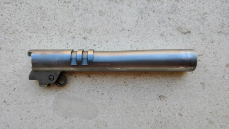

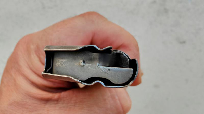

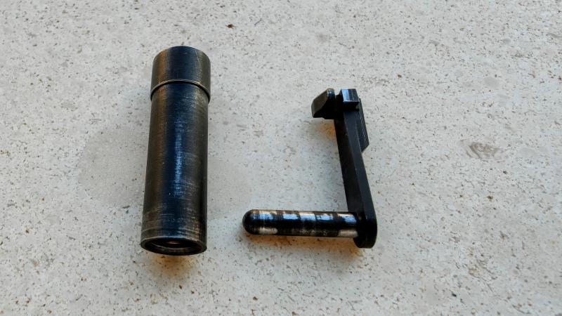

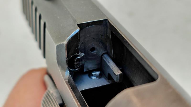

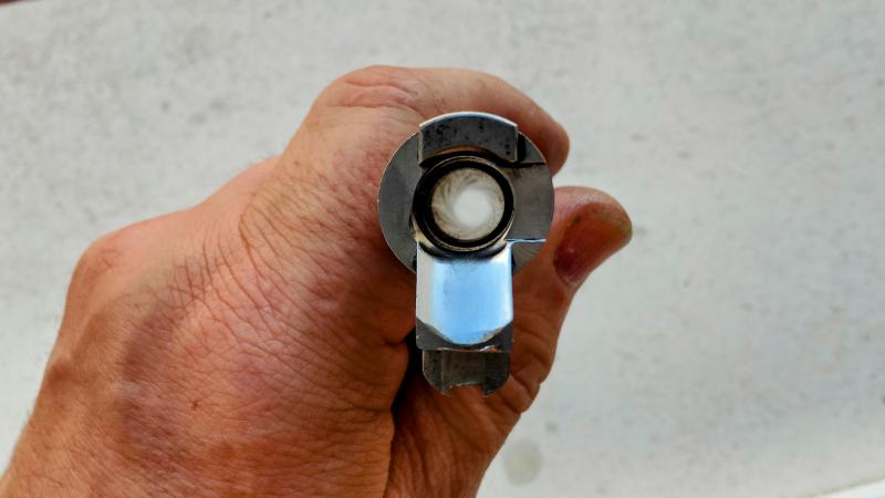

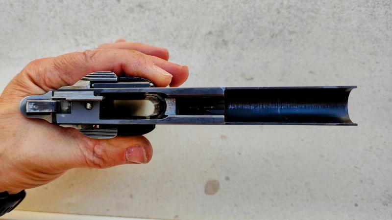

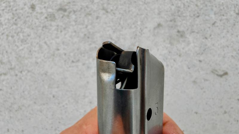

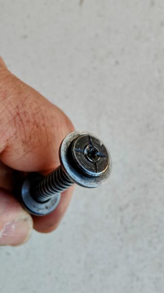

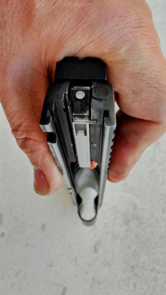

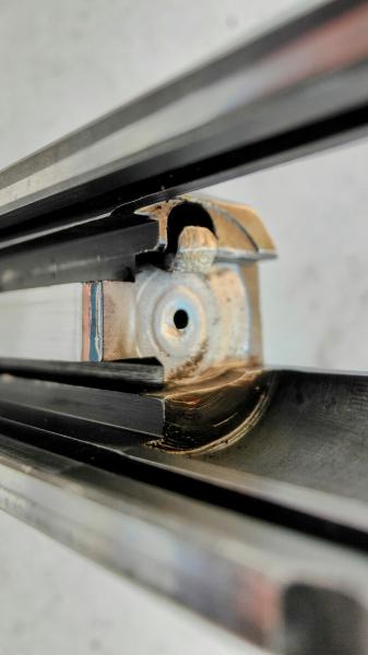

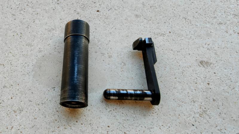

Fotos del arma. La he limpiado rápido sólo para hacerlas.
Hola a todos,
Tengo una sti range master que no expulsa la vaina después del disparo. Creí que sería la 70
Hola a todos,
Tengo una sti range master que no expulsa la vaina después del disparo. Creí que sería la 71
Hola a todos,
Tengo una sti range master que no expulsa la vaina después del disparo. Creí que sería la 72

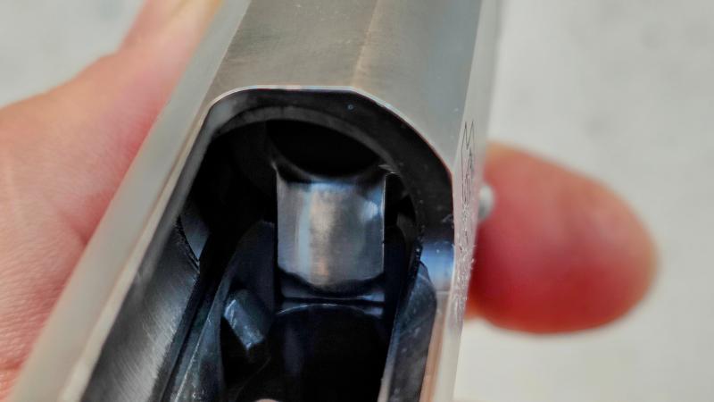

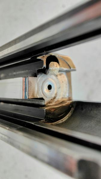

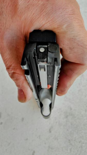

Mensajepor Precision_Shooter » 21 Sep 2022 20:46

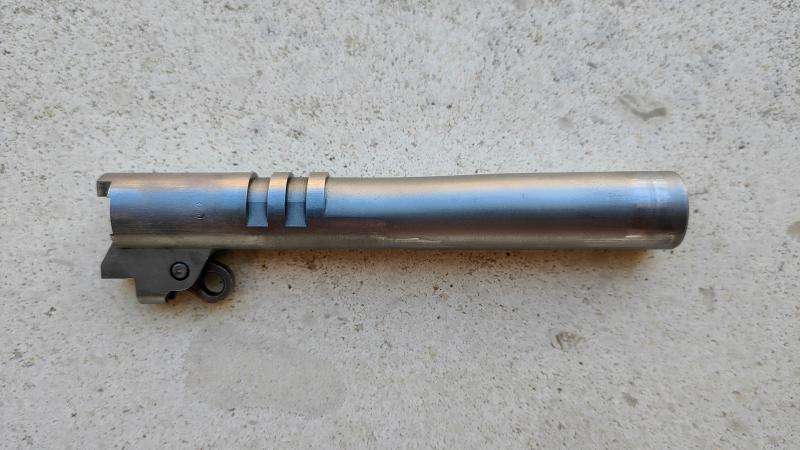

Más.
Hola a todos,
Tengo una sti range master que no expulsa la vaina después del disparo. Creí que sería la 80
Hola a todos,
Tengo una sti range master que no expulsa la vaina después del disparo. Creí que sería la 81
Hola a todos,
Tengo una sti range master que no expulsa la vaina después del disparo. Creí que sería la 82

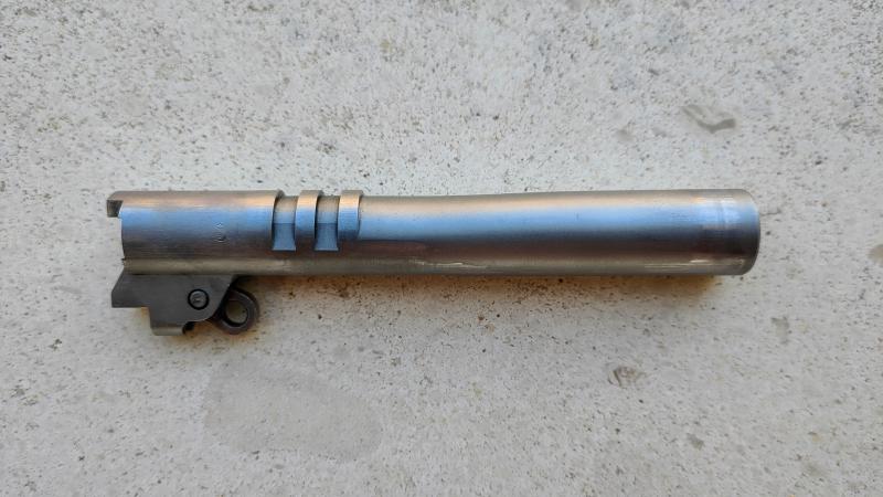

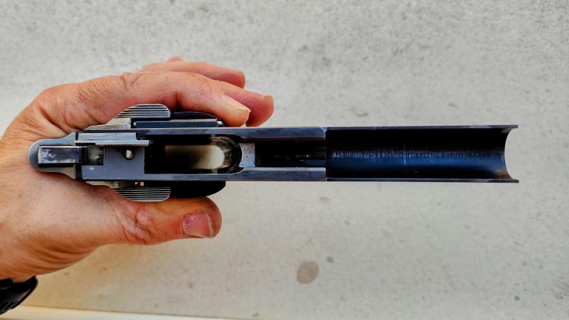

Mensajepor Precision_Shooter » 21 Sep 2022 20:47

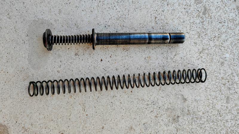

Más
Hola a todos,
Tengo una sti range master que no expulsa la vaina después del disparo. Creí que sería la 90
Hola a todos,
Tengo una sti range master que no expulsa la vaina después del disparo. Creí que sería la 91
Hola a todos,
Tengo una sti range master que no expulsa la vaina después del disparo. Creí que sería la 92

Mensajepor Precision_Shooter » 21 Sep 2022 20:48

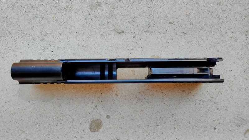

Mas
Hola a todos,
Tengo una sti range master que no expulsa la vaina después del disparo. Creí que sería la 100
Hola a todos,
Tengo una sti range master que no expulsa la vaina después del disparo. Creí que sería la 101
Hola a todos,
Tengo una sti range master que no expulsa la vaina después del disparo. Creí que sería la 102

Mensajepor Precision_Shooter » 21 Sep 2022 20:49
Y más.
El compañero José Luis habló de un tope de goma, pero no sé dónde está para revisarlo.
Hola a todos,
Tengo una sti range master que no expulsa la vaina después del disparo. Creí que sería la 110

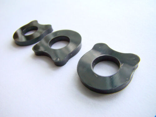

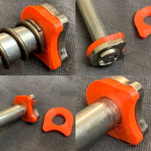

Mensajepor manolosolo » 21 Sep 2022 21:32

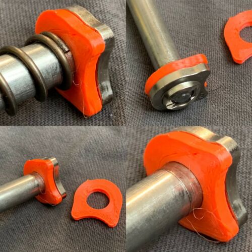

Son unas gomas que se ponen en el eje del muelle recuperador, para amortiguar el golpe contra el armazón de la corredera......

Quita el amortiguador de retroceso y ponle la guía original y su muelle de 12 a 15 lbrs
y prueba ¿Lo tienes? Que te lo deje un compañero. Con esa carga das factor sobrado.

manolosolo escribió:Son unas gomas que se ponen en el eje del muelle recuperador, para amortiguar el golpe contra el armazón de la corredera......
Ah, vale. Por lo que veo en las fotos que has puesto las gomas son para la guía normal del muelle recuperador, pero mi pistola lleva un recoil master.
Gracias.

JavierJuis escribió:Quita el amortiguador de retroceso y ponle la guía original y su muelle de 12 a 15 lbrs
Ok, a ver si puedo ponerle las piezas de la rock island de mi compañero de club.

No sé cuál será tu problema pero me pasó que el tope de goma que hago referencia, es el que te pone el compañero en la foto, se rompió y se aplasto frenando el recorrido de la corredera y dando los mismos problemas que tú tienes. El muelle DPM que parece que llevas debe ser para tu modelo de pistola este caso STI y pulgadas de cañón y calibre.

JavierJuis escribió:No sé cuál será tu problema pero me pasó que el tope de goma que hago referencia, es el que te pone el compañero en la foto, se rompió y se aplasto frenando el recorrido de la corredera y dando los mismos problemas que tú tienes. El muelle DPM que parece que llevas debe ser para tu modelo de pistola este caso STI y pulgadas de cañón y calibre.
Mi STI no lleva topes de esos.
