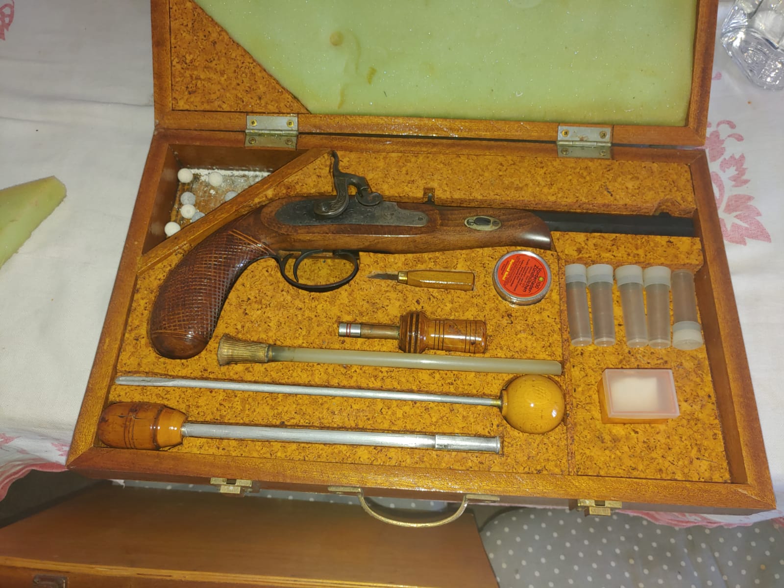

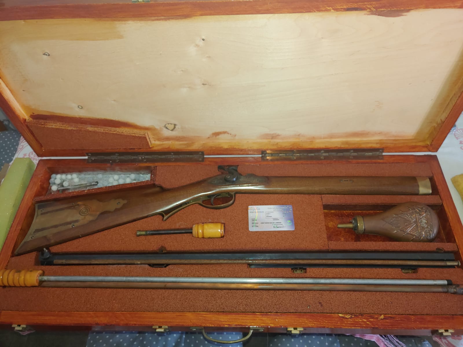

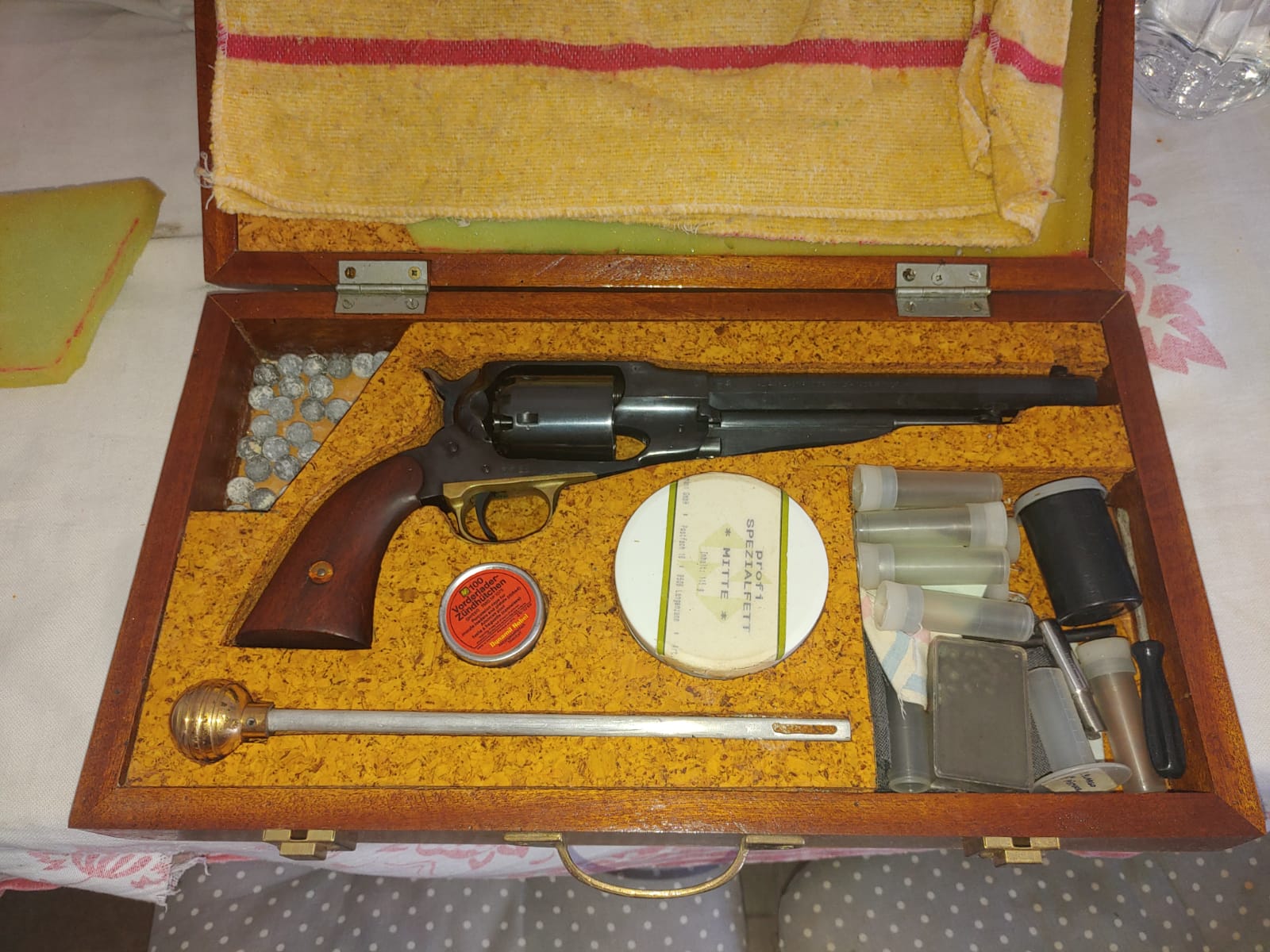

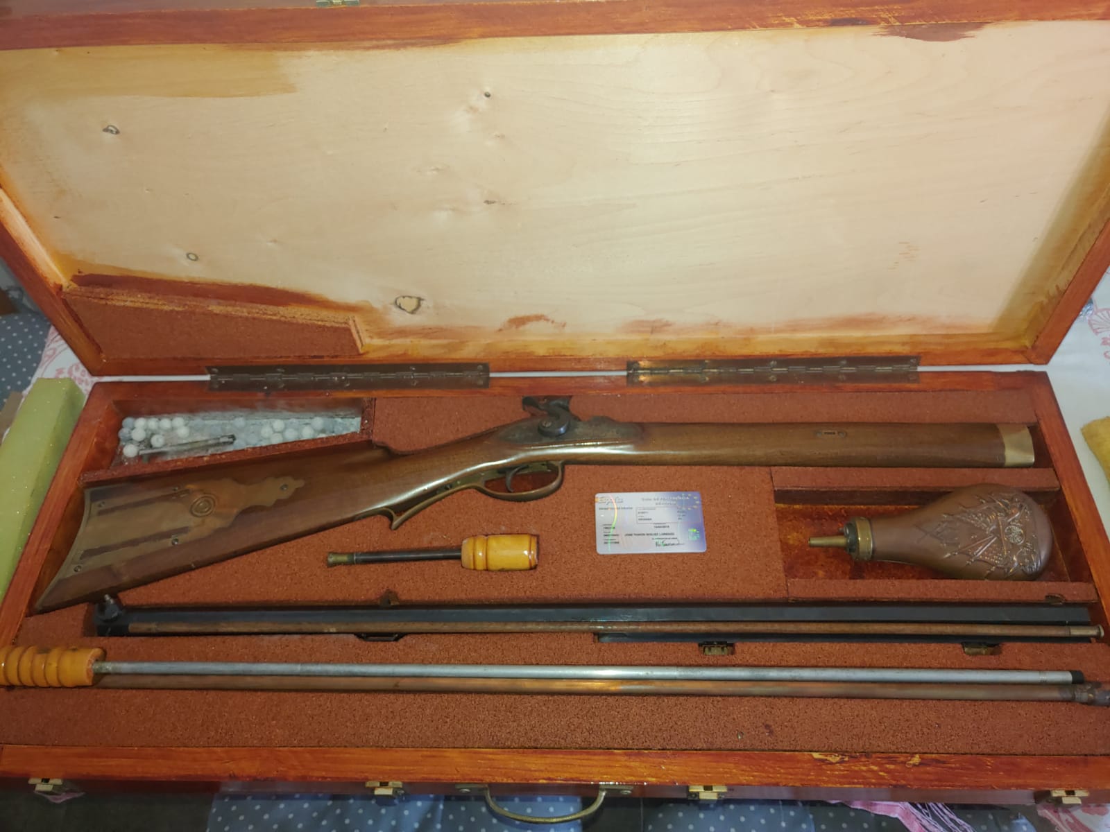

Hola amigos, me han ofrecido tres armas: un fusil Hawken Arizaga, un revólver A. Uberti y una pistola Ardesa, qué opinión os merece? Gracias!

Re: iniciarme en avancarga
Buenas, compañero:
Yo empecé con el revólver; fue mi primer arma de fuego (Remington 1858 New Model Army de Armería San Marco) mientras me llegaba la F.
Creo que para empezar es lo más sencillo y divertido.
No te complicas con espesores de calepino, por ejemplo. Y hasta puedes pasar de la sémola; yo nunca usé.
Un ratito cargando las recámaras (pólvora, bola -que al principio puede ser comprada-, y grasa) luego pistones... y seis disparos de diversión.
También puedes cargar de una en uno al principio y hasta te ahorras la grasa.
Es sólo como yo lo hice y me lo pasé en grande.
El Hawken lo tengo como asignatura pendiente, eso sí.
Suerte y saludos cordiales.
EDITO: te hablo de tipo de arma. De calidades de las marcas citadas, no, pues no las conozco.

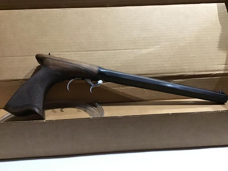

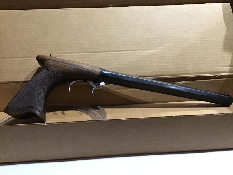

Para la pistola underhammer de Arsa:
10 ó 11 grains de Pólvora negra Suiza 1, (1 grain = 0,0648 gramos).
10 grains de sémola de trigo.
Calepino: Lo puedes hacer con sábana bajera de algodón 100% ni muy gruesa, ni muy fina. Los hago con una moneda de 50 cts. de euro, un boli bic y unas tijeras (Entretenido
). Hago unos 300 o 400 para toda la temporada.
Los humedezco con agua jabonosa de jabón de tajo, tipo lagarto o casero el día anterior a la tirada. El sistema es hacer una torreta de unos 30, 40 calepinos, mojas uno si y dos no. Luego los puedes poner dentro de una cajita vacía de pistones.
Útiles de carga: Un embudo para introducir la pólvora y la sémola, sin derramarla por el exterior, bola de madera con un vástago de madera, recubierto de tubo de cobre o latón, un martillo pequeño de nailon, baqueta de aluminio u otro material no ferroso, con la terminación de un limpiador roscado de latón, para poder en su caso, adaptar un sacatrapos, un alicatillo por si algún pistón rebelde no quiere desprenderse de la chimenea. Trapitos de limpieza de algodón 100%, NO sábanas se quedan en el interior del cañón, mejor de trapos de limpieza de la cocina, tamaño 4x4 cms. o 4,5x4,5 cms. Una llave para desenroscar la chimenea.
Si alguna vez (Nos ha pasado a casi todos), por despiste metes la bola sin haber puesto pólvora o el trapo de limpieza se queda en el interior... Puedes desenroscar la chimenea, metes pólvora en el hueco, hasta el borde y vuelves a roscar la chimenea, pones un pistón y disparas la pistola apuntando hacia delante. Seguro que sale.
Animo, que este deporte es adictivo a tope
Chaparro2 escribió:Y bola del .410. Si te las fundes procura hacer una selección de las más pesadas, las que tengan bajo peso a la fundición otra vez,
turquesa del .390? o la de .410?, gracias Chaparro
Turquesa y bola del .410 para Underhammer de Arsa.
11 grains de pólvora negra Suiza n.º 1. (1 grain = 0,0648 gramos x 11 = 0,712 gramos).
7 a 10 grains de sémola de trigo o cus-cus tradicional que es más económico.
Calepino de algodón 100% de 0,25 mm. de grosor y diametro de una moneda de 50 cts. de Euro.
Para saber si el grosor es el adecuado, puedes doblar la sábana o retal, en varios dobleces y lo pillas con el calibre, dividiendo el resultante para el número de dobleces.
Puedes humedecer el día anterior de la tirada los calepinos, con una disolución de jabón Lagarto en agua.
Yo mojo un calepino en la disolución y luego pongo dos secos encima, otro mojado y dos secos encima y así una torreta de unos 30. Luego los guardas en una cajita de las de pistones. (Aquí cada maestrillo, tiene su librillo
Hazte con una baqueta de las del compañero Galan Talens (Avancarga España), te será muy útil y te durara años y años. Puedes marcar con un rotulador y luego en casa con cuchillo o similar, la baqueta en la parte exterior, justo al principo del cañón y una vez cargada el arma. También muy útil (Para despistados).
Un martillo de nylón tipo Bellota o similar de tamaño medio (También para toda la vida).
Un alicatillo con punta curva, llave de chimeneas adecuada (Las de mango de madera no sirven más que de adorno).
Si alguna vez (Que seguro que te pasará) por despiste, metes la bola sin haber puesto pólvora, no te calientes el coco, desenroscas la chimenea, llenas la bombeta con pólvora negra y vuelves a roscar la chimenea. Pones un pistón y disparas.
Y solucionado el problema.
