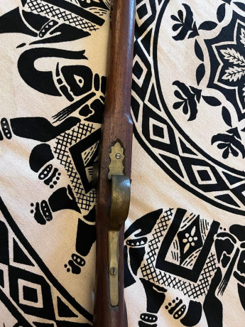

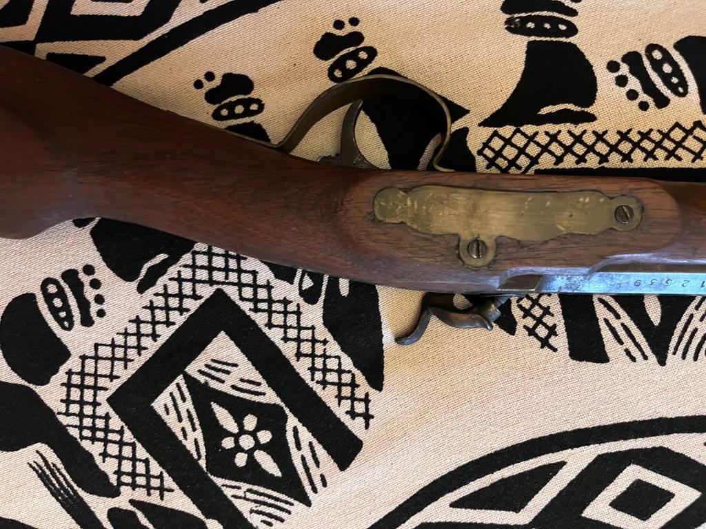

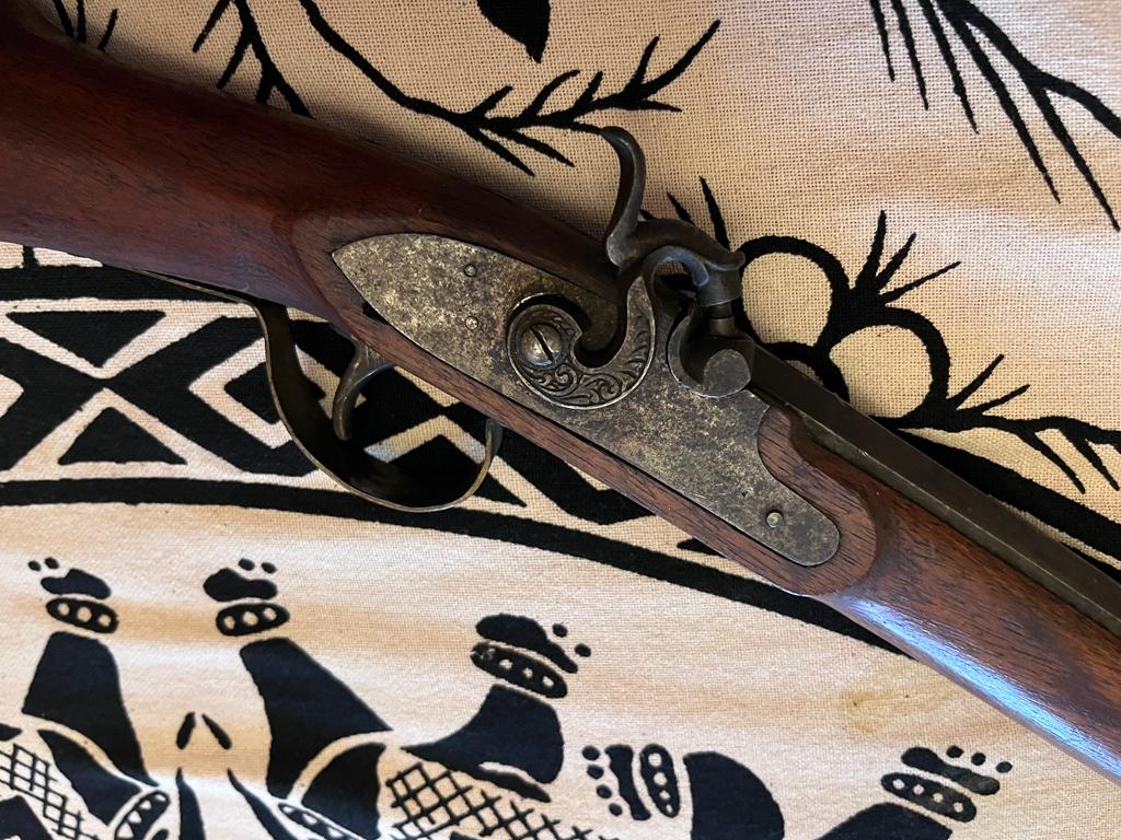

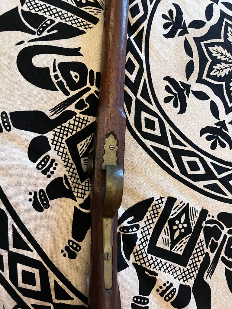

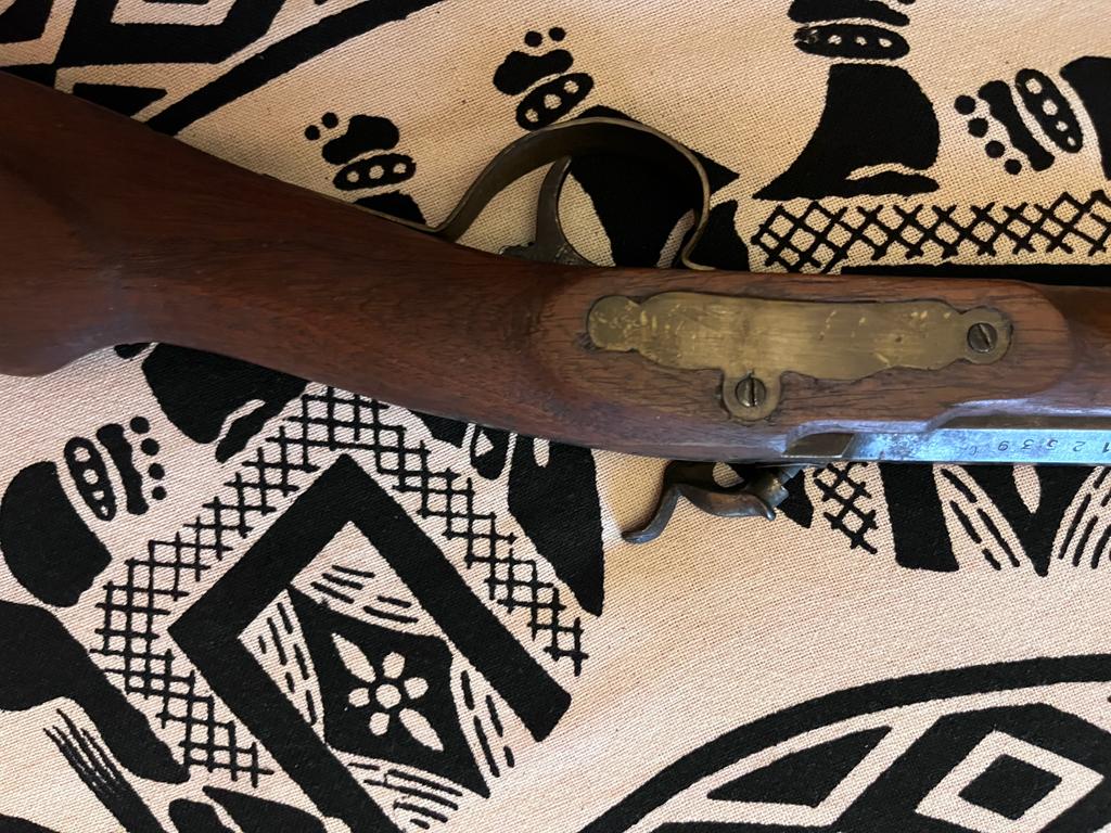

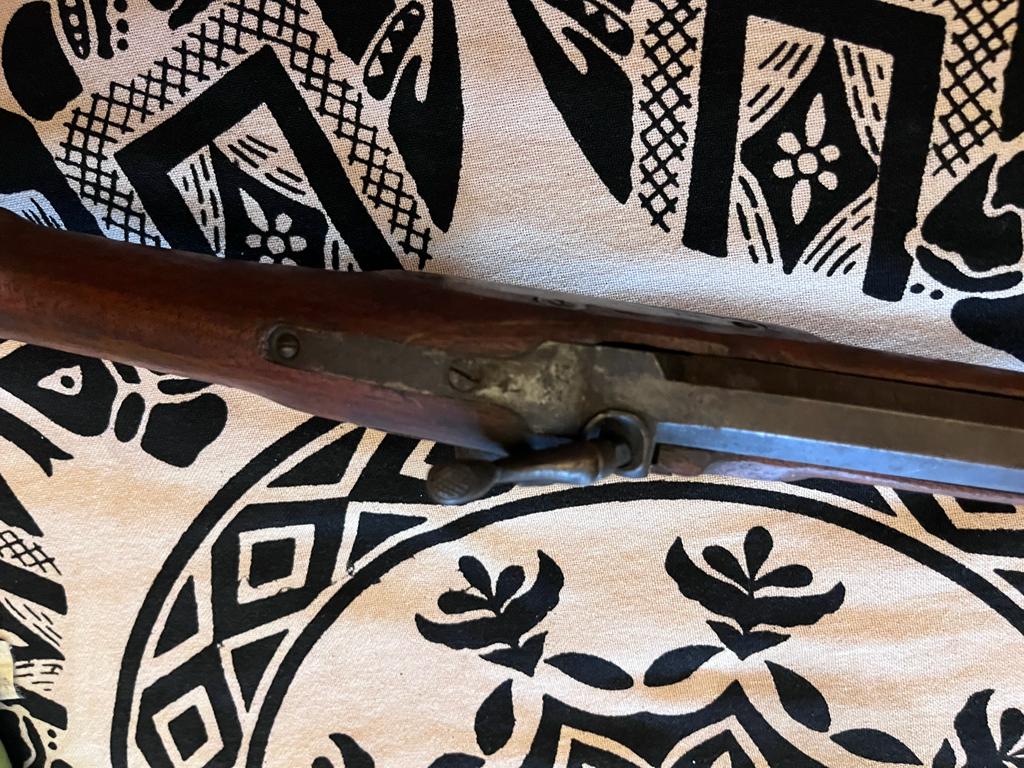

Hola amigos, sigo de nuevo con este vasco: Cómo ya es un Frankenstein no me importaría ponerle accesorios de rosca como un diopter en la culata con su túnel con cola de milano como punto de mira. Se comercializan estos elementos de puntería?, Y una seta?, Gracias por vuestra ayuda
. 10
. 11
. 12

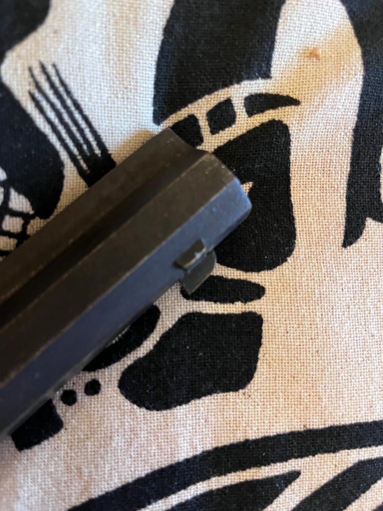

La idea sería hacerlo para Vetterli sin miedo a roscar sobre la madera o el metal. Podría usar maxibala o solo bola redonda?
. 20
. 21
. 22

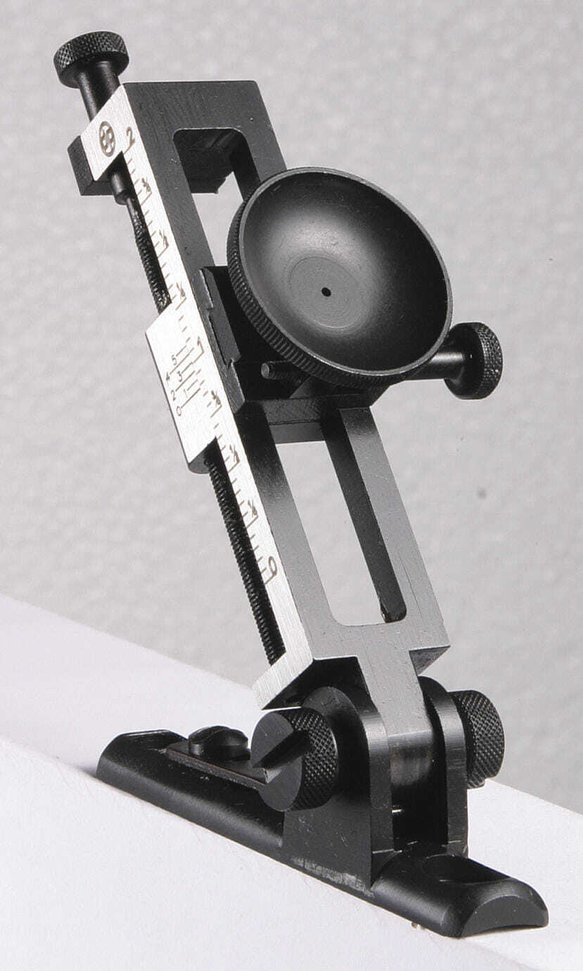

Después de leer, me contesto a mi mismo, el diopter más adecuado es el del tipo Vernier
