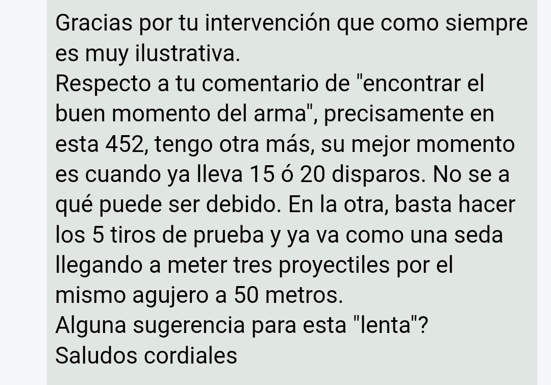

Este tema de la curva de rendimiento de un arma es a veces desconcertante, sobre todo teniendo en cuenta que el .22 lr no "calienta" (sí lo hace, desde luego, pero no como la munición de fuego central, que tiene muchos más grains de pólvora). Me ha pasado con las dos Sako Quad que he tenido, que tenían veinte tiros buenos después de ensuciar un poco. Luego ya nada. Claro, a mitad de competición no le vas a decir al árbitro "cucha, referee, para el tiroteo que voy a limpiar".
Alguna vez ya lo he contado pero, cuando tiraba Carabina Ligera, una de mis 452 iba impactando poco a poco a la derecha, haciendo en el testigo un grupo oval de lado a lado del 10. Ocurrió todos los mikes de turis que pegué con ella. Eso me llegaba a afectar en algún desempate porque dejaba tiros a ambos lados fuera del "11". Estamos hablando de prueba + 60 tiros de competición. Con otras 452 no me pasaba.
JW.

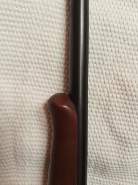

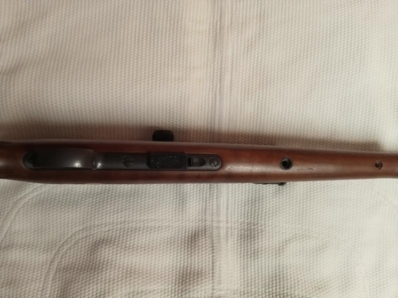

JohnWoolf
Mensajes: 10310
Registrado: 31 Dic 2006 07:01
Re: Prueba 5 marcas munición .22
Mensajepor JohnWoolf » 17 Abr 2022 14:16
Así es. Todo empezó porque también tiraba Carabina Ligera con una 452. Como ahí va el tope de mano y anclaje de la correa, hay que quitarlo sí o sí. Luego se me ocurrió tirar en BR-50 sin volverle a poner el tornillo y voilà.

Ahí está.
El primer agujero a la izquierda es el del portafusil.
El nuestro es el segundo desde la izquierda, el más gordo. Naturalmente, esa conexión guardamanos-cañón no existe.
Se aprecia bien que aún hay tres tornillos que sujetan la acción a la culata, uno detrás del guardamonte y dos flanqueando el cargador.
En la otra foto se aprecia que el cañón no se despatarra apenas del guardamanos.
JW.

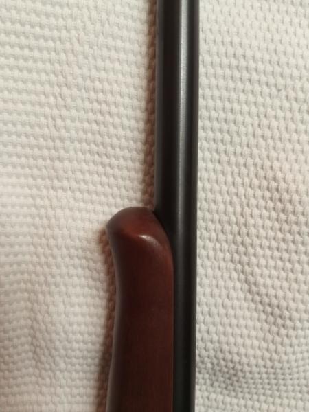

JohnWoolf
Mensajes: 10310
Mensajepor JohnWoolf » 17 Abr 2022 19:24
Ha salido al revés pero se entiende.
Esta es la otra foto de detalle.

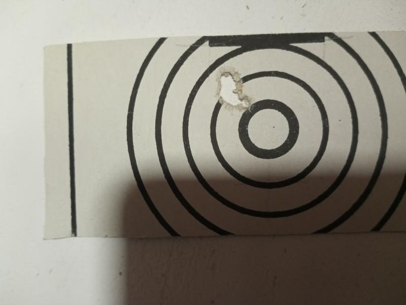

JohnWoolf
Mensajes: 10310
Mensajepor JohnWoolf » 17 Abr 2022 19:28
Cuanto tiraba con ella, a veces pasaban cosas así. R-50 a 50 m.
W.

MamasBoy
Mensajes: 2639
Registrado: 15 Ago 2020 23:57
Mensajepor MamasBoy » 18 Abr 2022 23:29
JohnWoolf escribió:...
va a ser que no, solo un tornillo, los que rodean el cargador no sujetan la accion, solo la chapa del guardamontes a la madera, por eso me extraña que con un solo tornillo aguante bien.

JohnWoolf
Mensajes: 10310
Mensajepor JohnWoolf » 19 Abr 2022 15:21
Pues no teníamos razón ninguno. Los tornillos de rosca madera son el primero y el último. El del medio, el que está justo detrás del cargador, es el que sujeta la acción. Como yo me imaginaba, es más largo y grueso que los otros dos. Naturalmente el de la caña también es de sujeción, pero el armero me ha desmontado una 452 y me lo ha mostrado. Por cierto, antes de hacerlo le ha quitado el tope de mano que también tenía este arma y ya se veía que estaba supersólida.
Efectivamente, dejándole ese sólo queda fuerte porque está en medio. Me imagino que el buen cajeado también contribuye.
JW.
