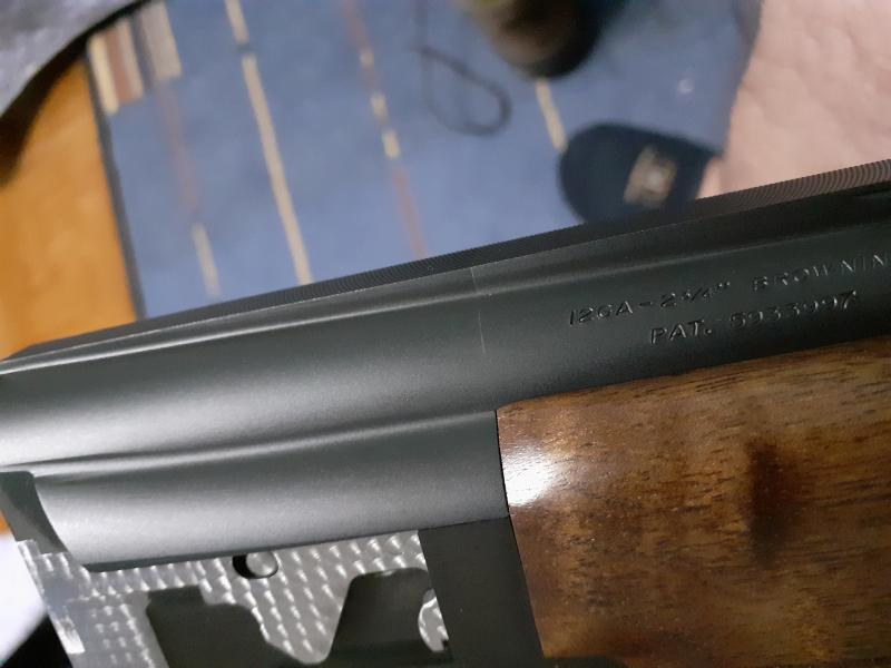

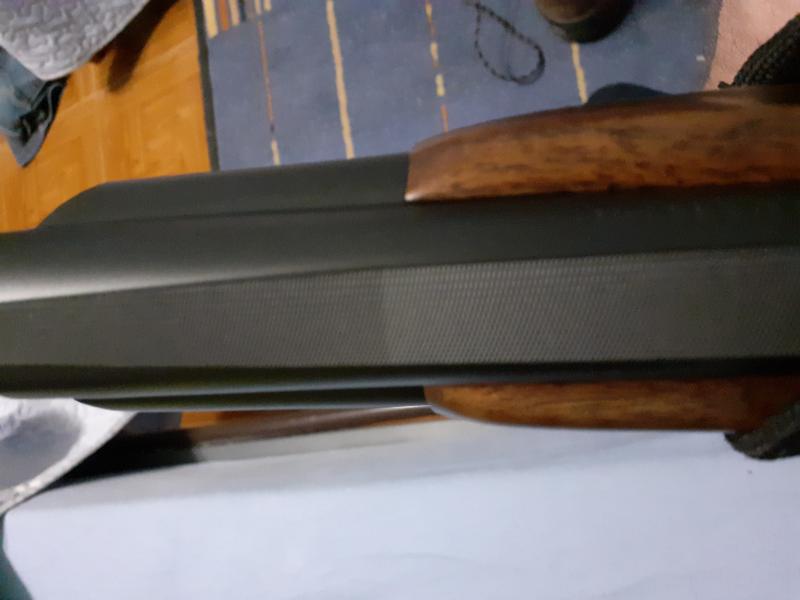

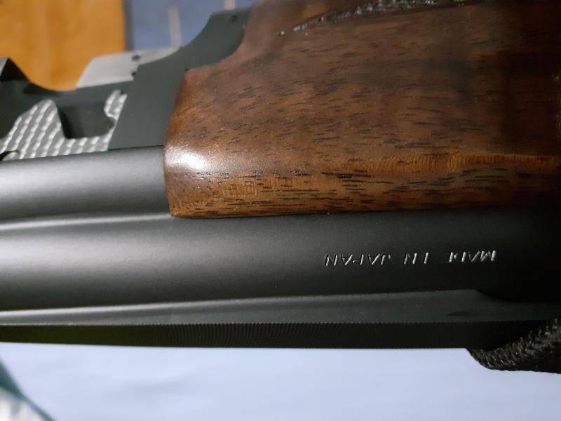

Son soldados.....tengo una 725 pro sport y no está todo lo bien disimulada que debiera. En un lateral si, pero en el otro no.....
Le tengo echado el ojo a una de estas y a ver si alguien me puede confirmar que tipo de cañones lleva, 00
Le tengo echado el ojo a una de estas y a ver si alguien me puede confirmar que tipo de cañones lleva, 01
Le tengo echado el ojo a una de estas y a ver si alguien me puede confirmar que tipo de cañones lleva, 02

Buenas,,sobre los cañones zunchados me dijeron que abarataba el coste de producción de una escopeta,,ahora los demiblock yo los prefiero (plomean mejor pues no lo se)y he tenido superpuestas de todas clases ,perazzi,Beretta ,blasser ,gamba los lleva zunchados,, y son armas caras,,ahora no sé si sabéis que las mirokus más antiguas llevan demiblock, browning tbien,todas no lo se,b25, si,325 si,y una browning GTI plus que tengo también,las demás no lo se,,los dos tipos de cañones cumplen sin ningún problema,ahora como dije antes Yo prefiero demiblock ,me da la impresión que es mejor escopeta ,es mi opinión personal
