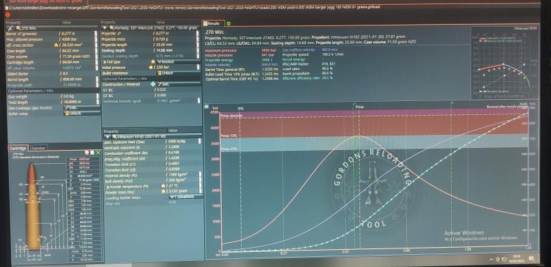

He recargado tanto para arma corta como para larga y siempre he utilizado el GRT para contrastar las tablas de los fabricantes y los valores siempre han estado en consonancia. Voy a empezar a recargar el 270 Winchester con la Vihta N165 y puntas de 150 grains y poniendo los datos de las tablas de Vihtavuori en GRT me salen unas velocidades muy bajas con un diferencial de hasta 70-80 m/s menos que en las tablas yendo a valores máximos.
He hecho simulaciones con otras pólvoras en este calibre con el mismo resultado, valores significativamente mas bajos que en las tablas.
Alguien que haya recargado este calibre se ha encontrado con lo mismo? Me podéis echar una mano?
Alguien ha recargado este calibre con Vihta N165 y me puede orientar? Quiero recargar con puntas de 150 gr para jabali en batida y necesitaría una velocidad entorno a 805 m/s para que expanda correctamente.
...no recargo el calibre 270W, pero al hacer una simulación con cañón de 60cm, N165 y punta de 150 grains (SST), saca una velocidad de 844,8 m/s al 15%de la PMax, por lo que aun tienes margen de subir más.
Qué velocidad te sale en tu simulación con tu punta y cañón?
